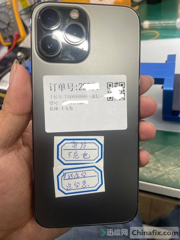

      【机器型号】iPhone 13 Pro Max
      【故障现象】客户描述晚上睡前将手机放在床头充电,结果第二天早上起来一点电都没有,本来以为是充电器坏了,但是用充电器充其他的手机发现充电器正常,清理充电接口,并换了个充电器充这台手机一样充不进去。
       通常造成这种情况可能是因为电池坏、电池电放完、主板问题引起。电池或主板问题日常表现为充电慢、耗电快,或者是充电端口损坏、松动,导致无法正常充电。
iPhone 13 Pro Max手机不充电维修  图1
      【维修过程】收到客户手机,拆开手机,取下主板,单独给电池充电测试正常,使用专用充电工具和数据线给手机充电发现5V被拉低,有短路情况,这种一般是主板电路上充电芯片或电容损坏导致。

      【维修结果】将电容更换后进行单上层测试,测试后充电正常,贴合起来测试也正常,重新装机测试,手机正常开机,网络正常,充电正常,故障完美修复,维修到此结束。
