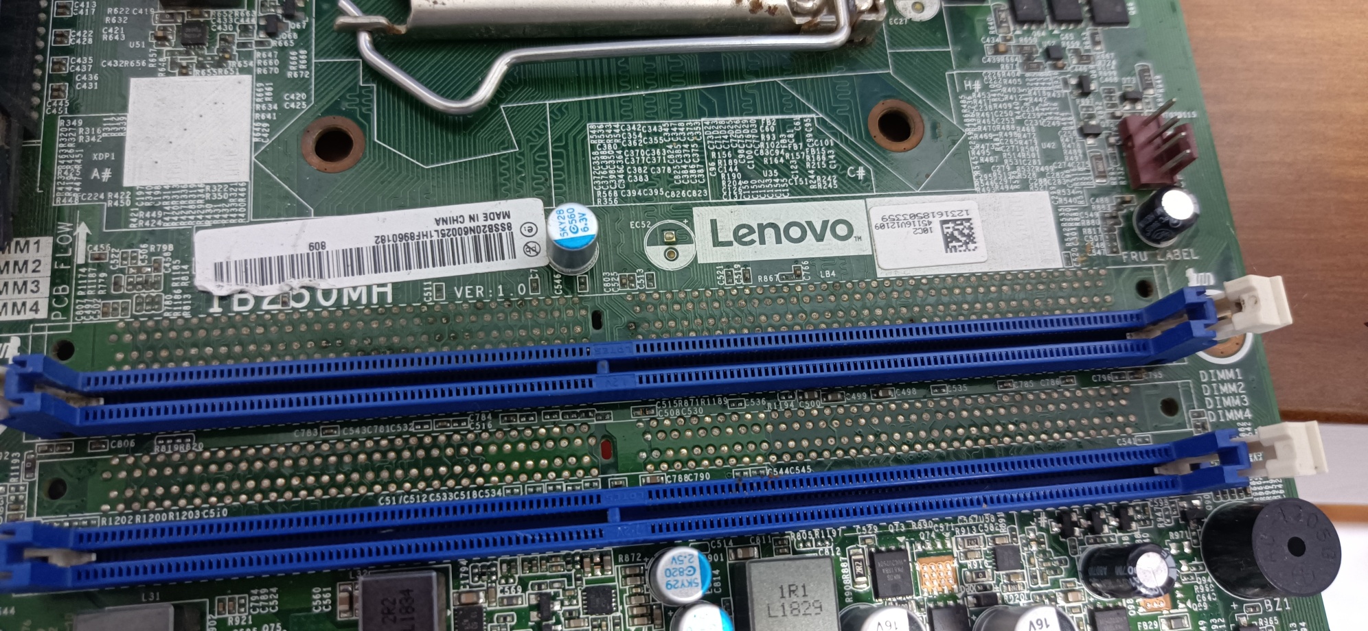

成功维修IB250MH1.0
发表于 2022-10-2 07:53:00 | 只看该作者 回帖奖励 |倒序浏览 |阅读模式 来自: 广东云浮 来自 广东云浮

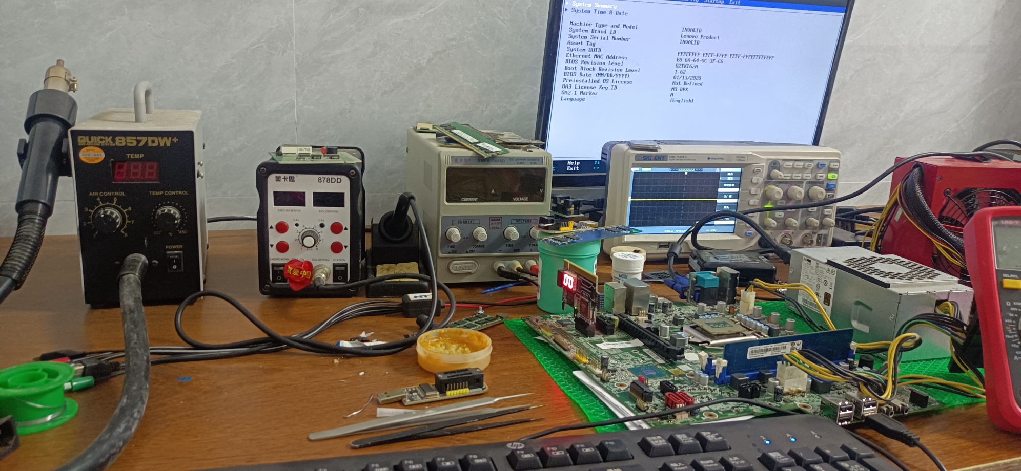

故障自动上电不能跑码:刷BIOS,修VPP2.5电压!
推荐
发表于 2022-10-2 10:32:18 | 只看该作者 来自: 河南许昌 来自 河南许昌
VPP25哪里坏了,得说清楚,不然别人看你的帖子也不知道你修了啥?
点评
一个转换三极管坏了导致不能出VPP25,BIOS损坏导致自动上电。  详情 回复 发表于 2022-10-2 12:14

发表于 2022-10-2 12:14:20 | 只看该作者 来自: 广东云浮 来自 广东云浮
