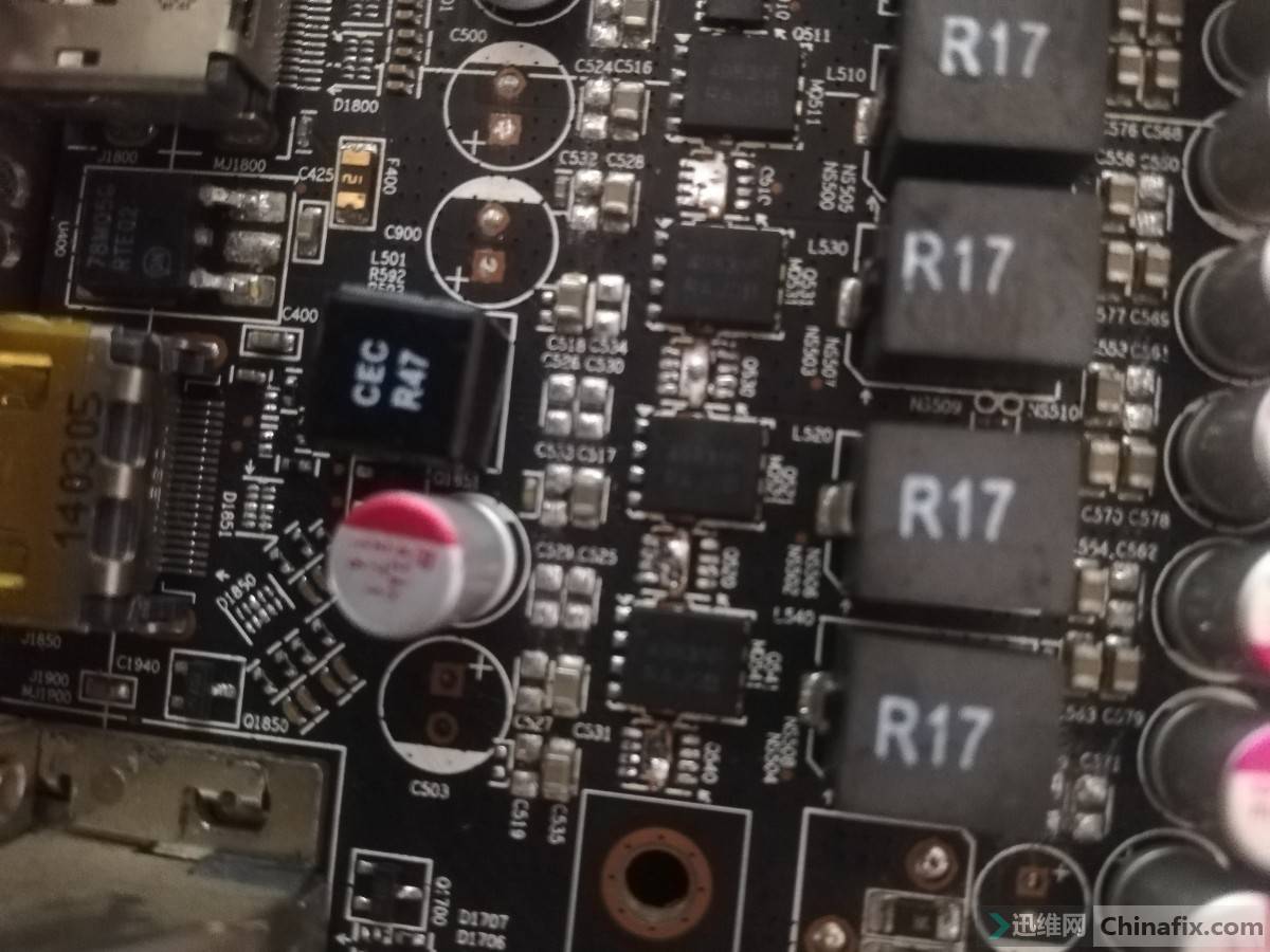

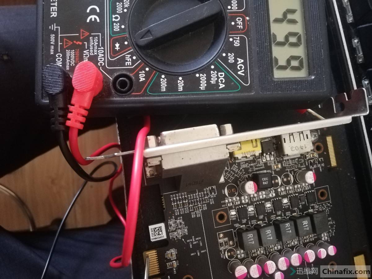

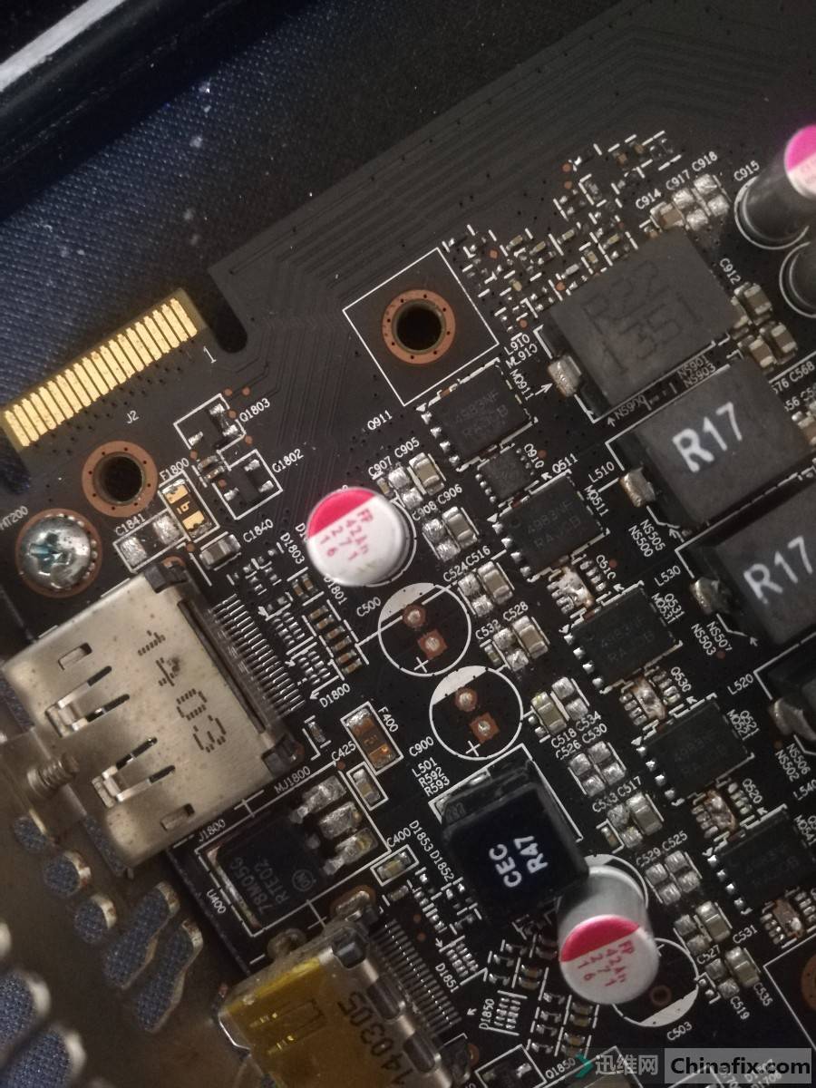

在某鱼上捡了一张不亮的蓝宝石 R7 260X ,卖家说是放了很久没法用,但拿到手缺是猝发保护。很明显是用坏的。。心里不经一凉。随手万用表量了一下 12V对地阻值,,0 还好只是短路 这下好办了

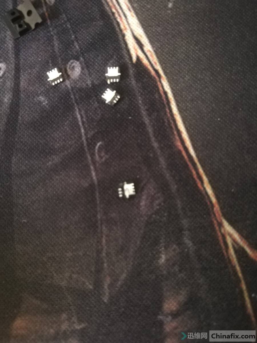

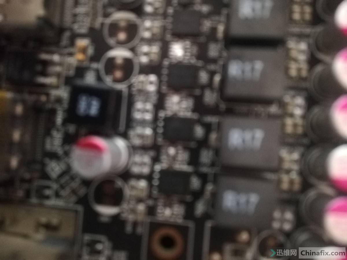

本人第一次修这种显卡,看了别人的帖子都是先拆 MOS管 可能是短路了,我也没闲着 各个mOS阻值都凉了一遍 正常。。。心里纳闷了 哪里短路了 找了一半天都没找到,正当我准备放弃的时候隐约看到了一个小小的管子,,莫非是这个小管子短了。。。一辆果然四个全部短路,原来就是你,
好了问题找到了 440度风枪加热,,,拆之 量下阻止

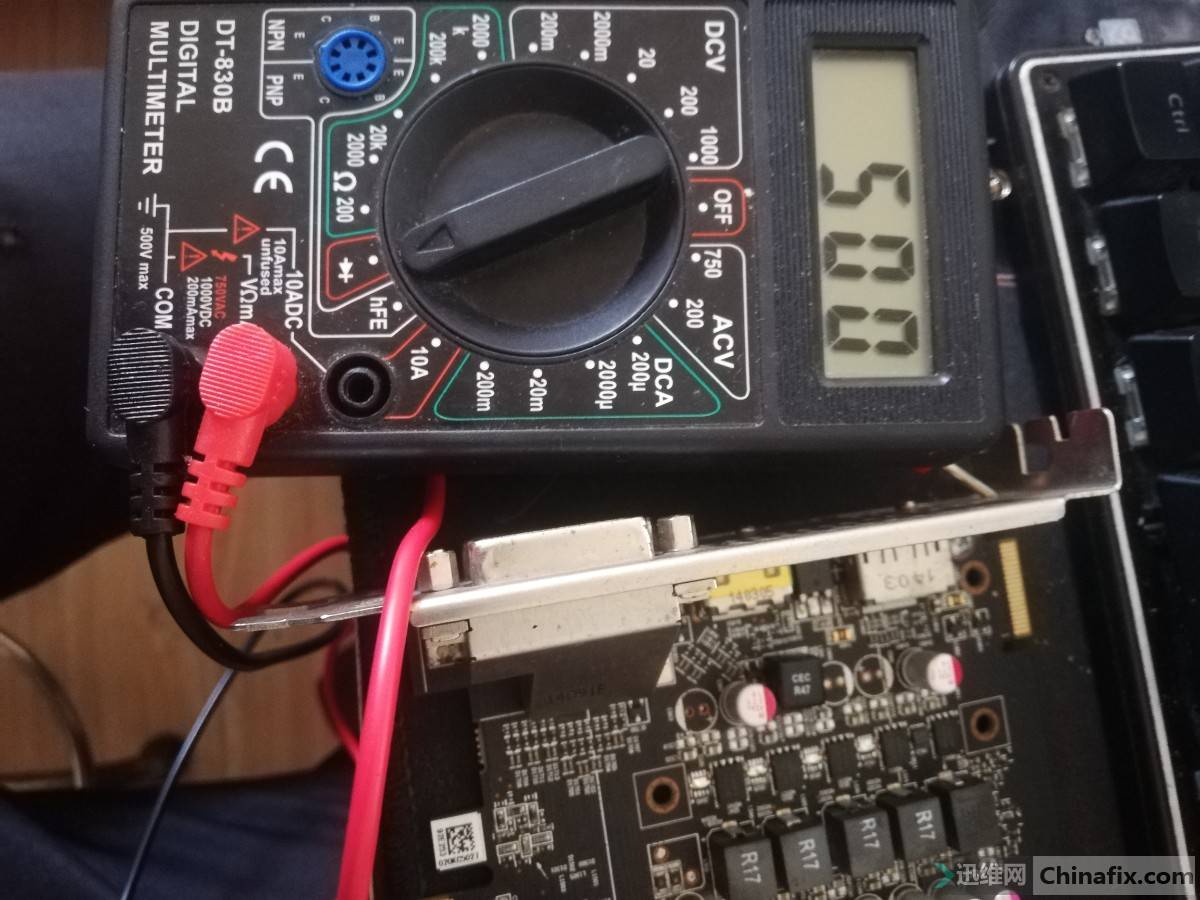

正常,12V对地阻值也正常。。。。机器完美运行,收工~第一次发帖见谅~

小管是上管吗???
点评
是下管。。。  详情 回复 发表于 2022-9-6 10:55

xgljjc 发表于 2022-9-6 10:54
小管是上管吗???
是下管。。。

发表于 2022-11-5 10:18:23 | 只看该作者 来自: 广西南宁 来自 广西南宁
大哥,这小芯片是什么芯片了,我找不到型号替换

发表于 2022-11-5 10:20:56 | 只看该作者 来自: 广西南宁 来自 广西南宁
我着小芯片烧了,不懂用啥能替换

wsy888 发表于 2022-11-5 10:20
我着小芯片烧了,不懂用啥能替换
没用 这东西烧了 90%烧芯片
