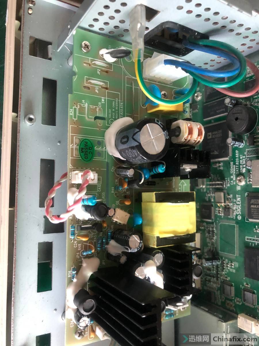

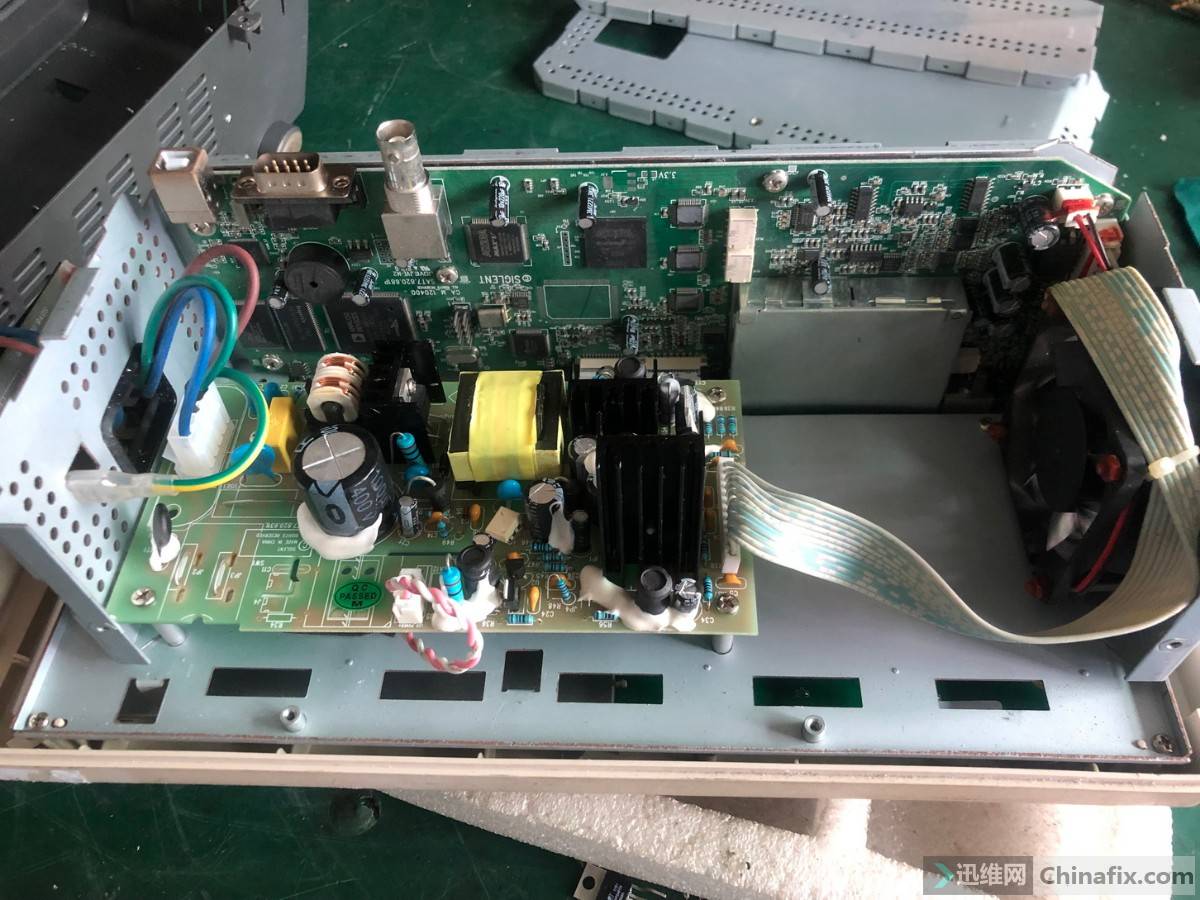

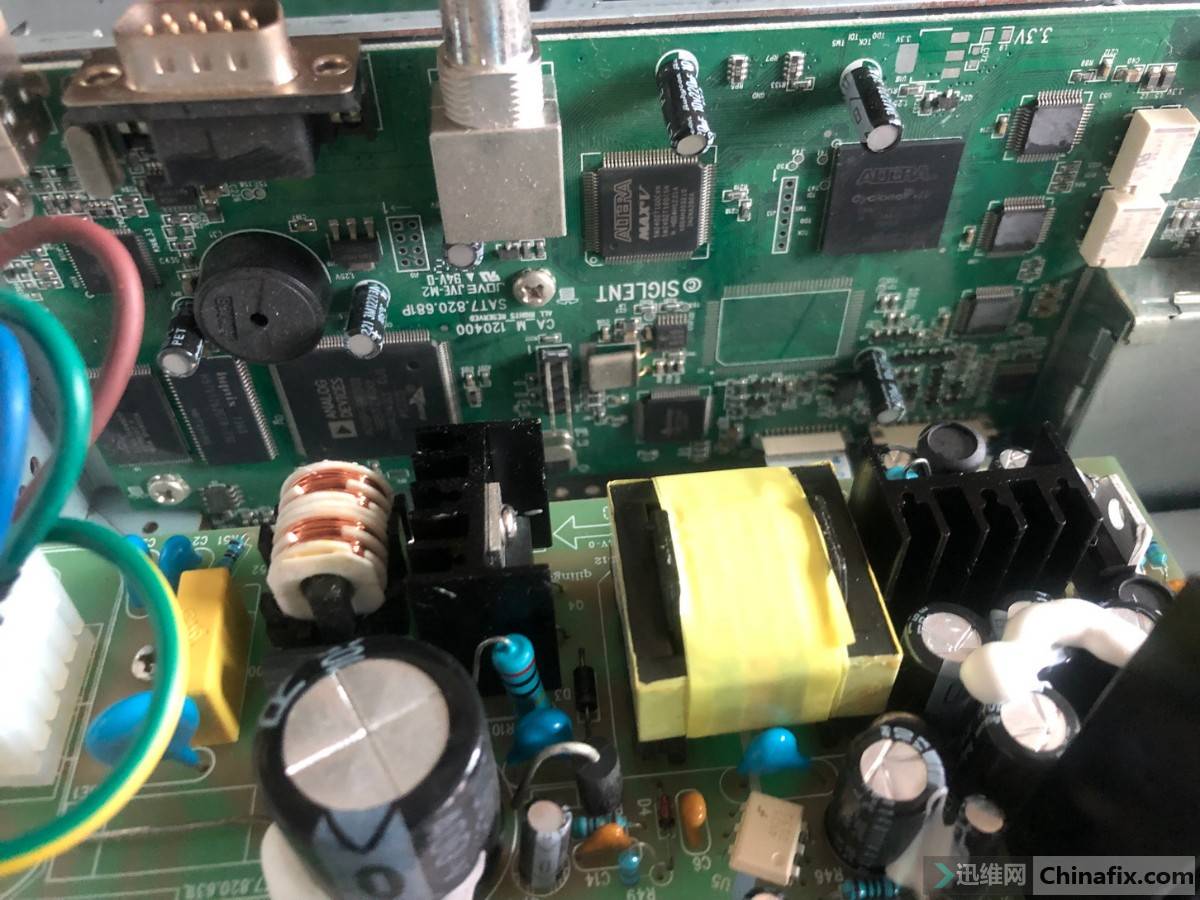

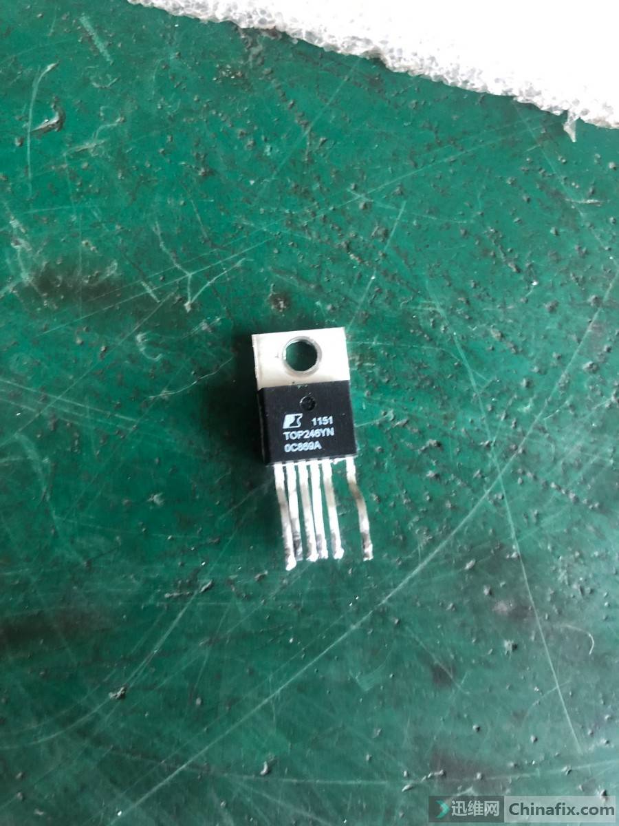

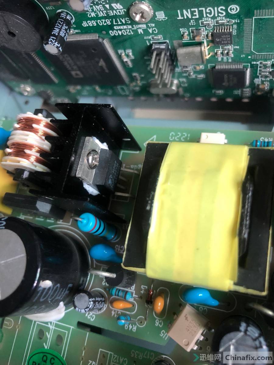

上电不开机屏不亮按键无响应,观察交流电流有极少,说明已经通电保险无问题,怀疑是电源无转换输出。拆开检查电源果然无输出,输入整流有300V左右,再查电源模块工作条件无有,遂更换电源模块故障恢复。

TOP245YN,TOP255YN都是老熟人了,挺爱坏的
