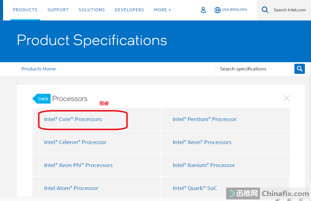

有备无患:软件平时虽然用不上,但最近三个月内遇到两台主机,都是BIOS坏,官网下载的不能直接用(平时都是可以直接刷的),走了弯路,后来看CPU为8代的,感觉不对,在官网查主板参数,只支持6、7代的U,才知道是传说中魔改过的BIOS,经过一番查询终于在外网上找到了软件(国内有但没注册不能下载)。又看了视频才大概知道了怎么操作软件,反正经过软件操作后就能正常使用,所以魔改也要稍微懂点,不然你换主板、CPU都不会好,有点坑人。前几天又遇到一台魔改的,顺利解决。论坛上很多发魔改的BIOS,但没看到谁发过魔改教程。看论坛上没这个软件,特共享给大家希望大家珍惜。中文都是机翻。
查询CPU步进:以I3-9100F为例
https://ark.intel.com/content/www/us/en/ark.html#@Processors
[attach]2128040[/att ...
