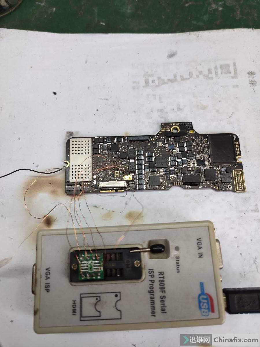

苹果A1534板号820-00244-08原故障是通电无显,加热CPU后能正常,但是过段时间又不行,所以决定更换CPU,没啥技术含量,考验的是师傅手工,有一个关键点是如何判断CPU焊锡已经融化,可用镊子触碰旁边的柱子,能动就OK,放上CPU加热后千万不要触碰CPU,很容易引起短路。
更换完CPU后可以开机,但是不认硬盘,要刷bios解决,座子太贵买不起,飞线刷,BIOS芯片U6100的14 16 18 20 19 17 15 13 对应普通BIOS芯片的 12345678
直接飞线编程器是肯定识别不到的BIOS芯片,我试过了好2台都不行,解决方案如下,拆掉bios相连的电阻R6122 R6123 R6130 R6121 R6131和U6101,我试过只拆电阻不行,最后拆了U6101才能识别芯片,大家有机会可以试一下,只拆U6101不拆电阻看能否识别到,记得给BIOS芯片贴上隔热茶色胶。
刷完BIOS后能认到硬盘了
最后再附上bios,适合820-00244-a和820-00244-08,更换CPU后刷,试过了100%OK的

为啥换了CPU就不认盘了呢
点评
跟你有同样的疑问。  详情 回复 发表于 2022-2-2 16:42

刷过两台1534解锁,去淘宝买了那个编程器转接座子然后用CH341刷好了,还刷了两次
回复 支持 反对

本人试验确认此法可以完美解决,切记散热不能只打硅胶,用散热垫不返修
回复 支持 反对
