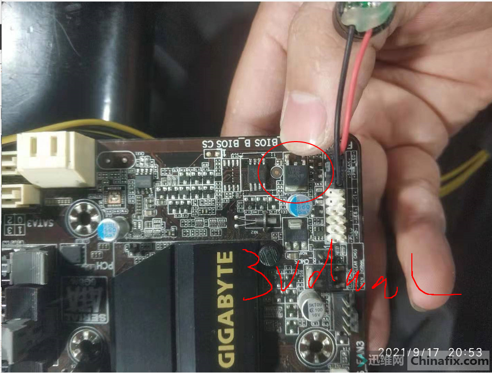

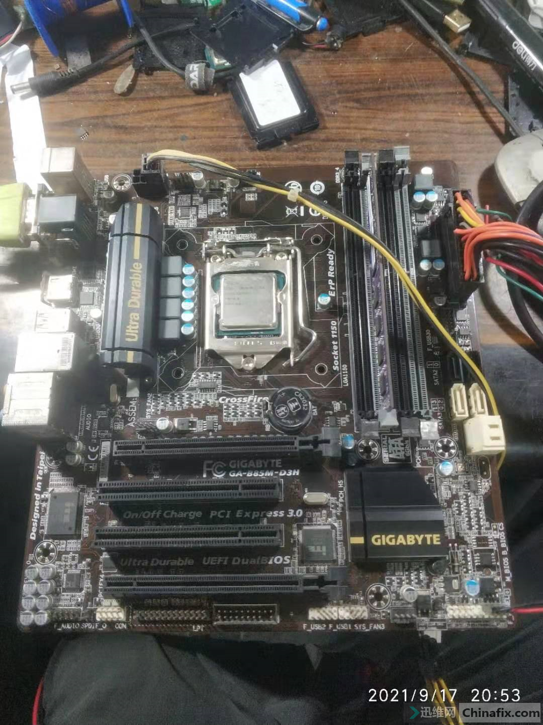

故障板:ga-b85m-d3h
这种电源风扇转停且不能再次触发要拔掉的,多半主板有短路。我一般喜欢测电源接口,橙,黄,红的对地阻值。如果都高于100.我就算正常,没有明显锻路。那我就去测,稳压芯片,或者带电感,mos管的。这样的话,就算修不好。也能排查出来故障。
我手上这个主板,就是这样,我测,却找不到有明显阻值偏低的地方。且,强制通电触发后,有且只有3vdual电路的稳压芯片,有点微热。对地阻值50欧姆。
我一时没有思路了。

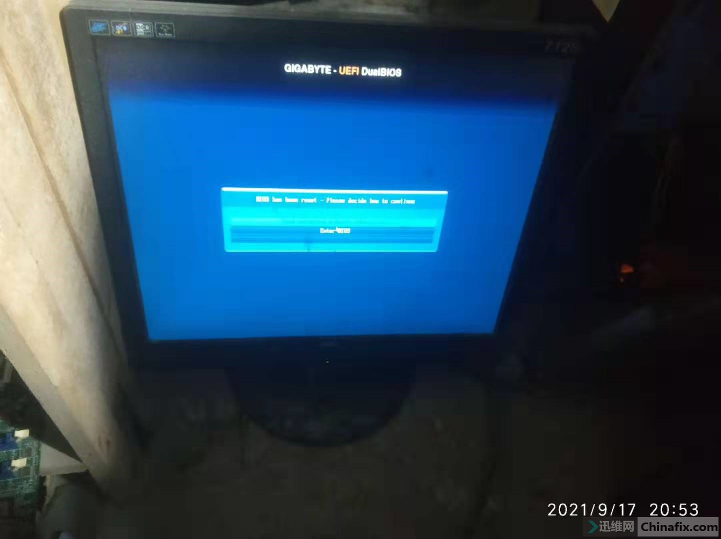

然后我把纽扣电池扣掉,再放回去,居然好了。
我以前遇到过,测量不到明显锻路的地方,我会一直强制通电,看看有没结果。结果,这个故障,确实扣电池。
我搞不懂其中的关联。
