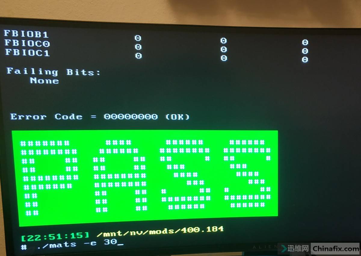

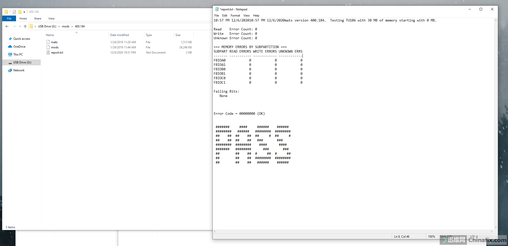

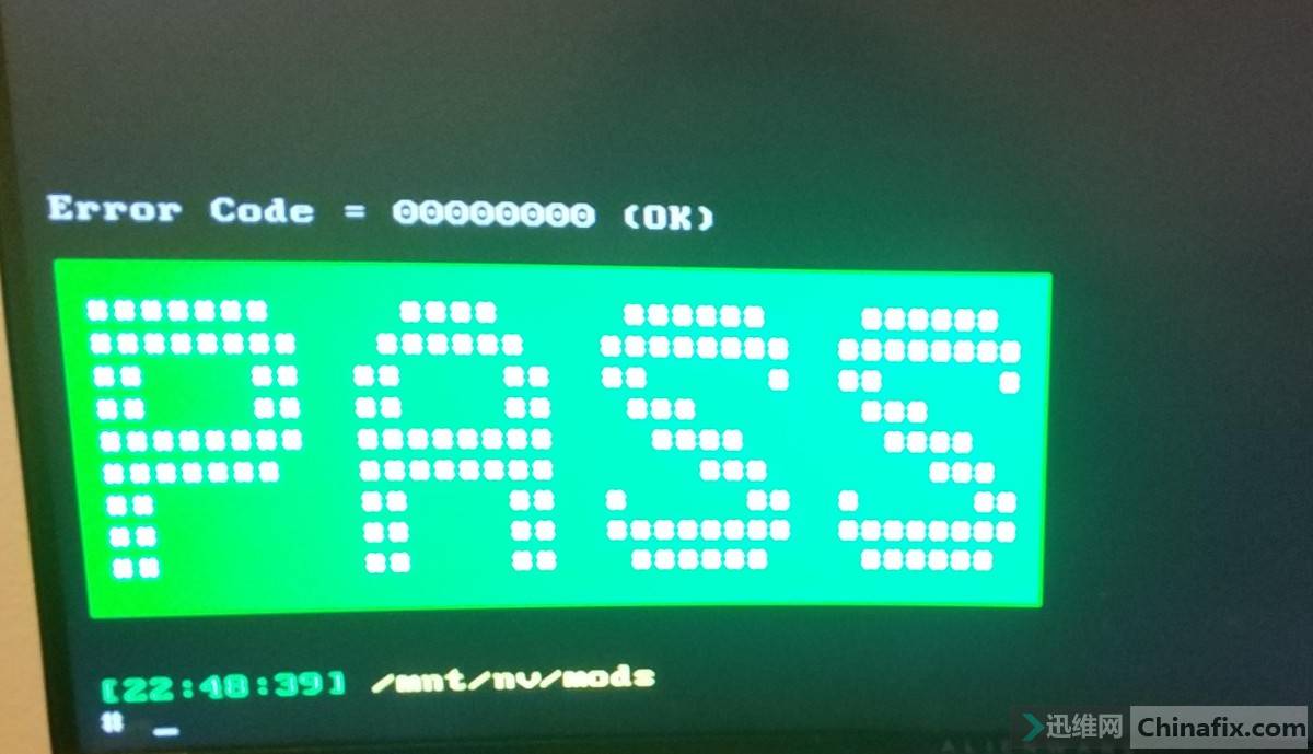

用RUFUS 把mats.img刷到U盘然后再把400.184文件夹扔进mods目录.
https://pan.baidu.com/s/1L5wlIjGb26ZbX3h0g9ykQA
4ffh

./mats -e  是盲抄啊。感觉不准确。有些花屏很严重的用这个方式
感觉还是加频扫点更有效些。或者分组扫点

./mats -e 。感觉不准确。
