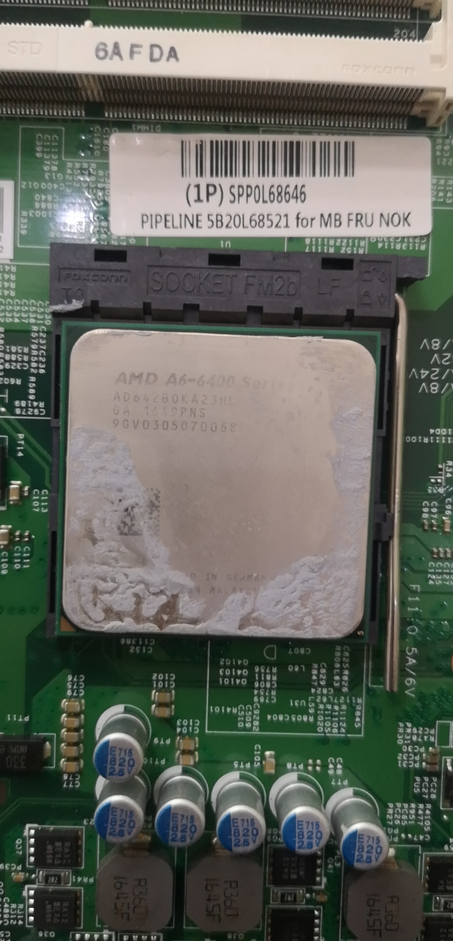

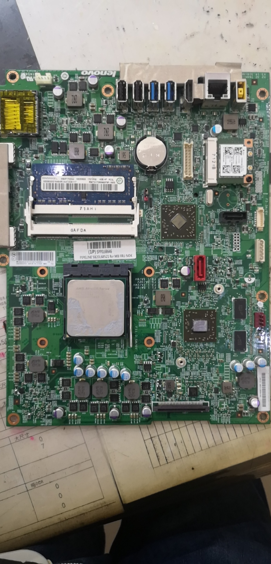

  一台联想的启天a8150一体机,开不开机,朋友说可以加电,屏不亮。然后不能强制关机。于是拆开一探究竟。拆下保护罩,取下散热器,朋友没拿来适配器,用可调电源电流能跑到0.9左右,测得3 v 5v 内存1.5v 桥 1 v多  cpu0.9v 显卡0.9v  这些供电。拔掉内存也不报警,顺手摸了下cpu没一点温度。cpu是A6的6400。
     把cpu拿到其他主板上也是不发热,又翻箱倒柜的找了个x4 640装上开机后电流跑到2.6;1.8左右跳表。cpu发热了但还是屏没点亮。拔掉内存后可报警两声。是不是自己的可调电源功率不够(303d)
看了下壳子上是19v 7.几安。
不能往下修了,老老实实发个cpu。要回机主的核动力电源吧!希望能一次开机点亮。

640无集显,点不亮。

谢谢大家,换cpu后机器正常了
