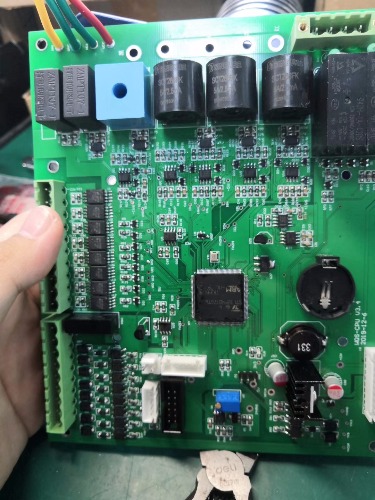

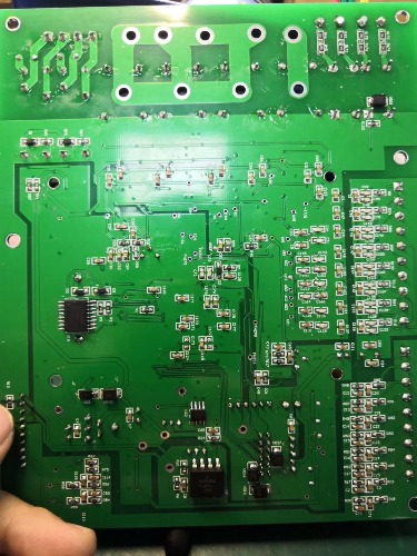

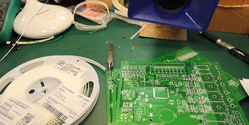

朋友某研发部要咱帮忙焊15套板(主板带面板)测试,一套300¥:huaxin::huaxin::ciya:,一天10小时+ 一套主板才完成90%,焊得头昏眼花 腰酸背疼,你说要要不要继续下去
:exin::exin:元件六十多种型号 总共七百多个:exin::exin::exin: 主板正反 纯烙铁 焊快吐了  面板未拍

主板上涂点焊油,小元件先摆几十个上去,疯枪吹一会几十个小元件就焊上了,完了再抹油在继续摆元件焊有些大的元件可能需要动烙铁

先贴片  后插件  1点点来

15套  开个钢网,小东西摆上直接风枪吹

怎么多元件你的焊工真好

摆好贴片用bga一次性焊接,插件的手工焊,也要不了多久
点评
板子和元器件都不带吸…  详情 回复 发表于 2020-2-29 23:18

板子焊盘和元器件都不带锡…

时间有限 已找四个同僚基友 开干,刚刚完成15套

焊功真心不错,赞一个。
