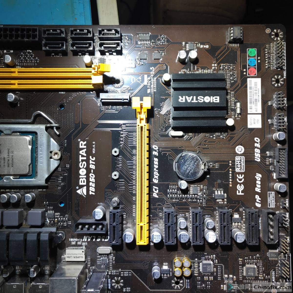

这是8M版的BIOS,不用换16M BIOS,刷了20多片主板 装8,9代i3,i5CPU不用屏蔽 亲测没问题。CPU频率都是满血版。
