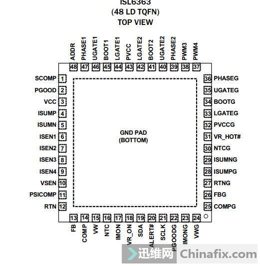

一个映泰B75MU3金刚版主板,拿来的时候是开机没有显示,CPU没有核心供电,其它供电是正常的,CPU供电芯片是ISL6363,量没有VR-EN开启电压,18脚连到两个三极管,标W04,找到两个WO4换上,量18脚VR-EN有1.06电压了,CPU供电也有了,开机正常。此主板修复。

也就是说CPU没EN。老问题。学习了。
