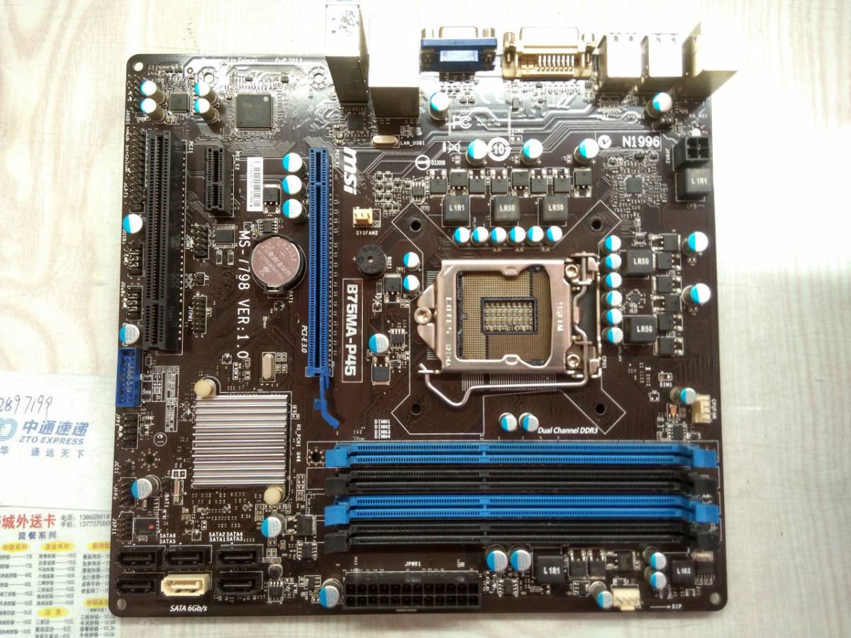

接修同行一片V星B75MA-P45。据同行口述,板子是以前回收来点亮一次后就一直放静电袋里装存,前几天打算拿出来给人装二手主机的时候,意外发现板子突然就不上电。本以为是CMOS电池没电,换个全新电池上去,故障依旧,遂来找我。
板子放手术台,习惯性的打了3V,5V,12V的对地阻值,发现都在正常范围之内。短接绿线黑线能强行上电,因此排除主板短路的可能性。

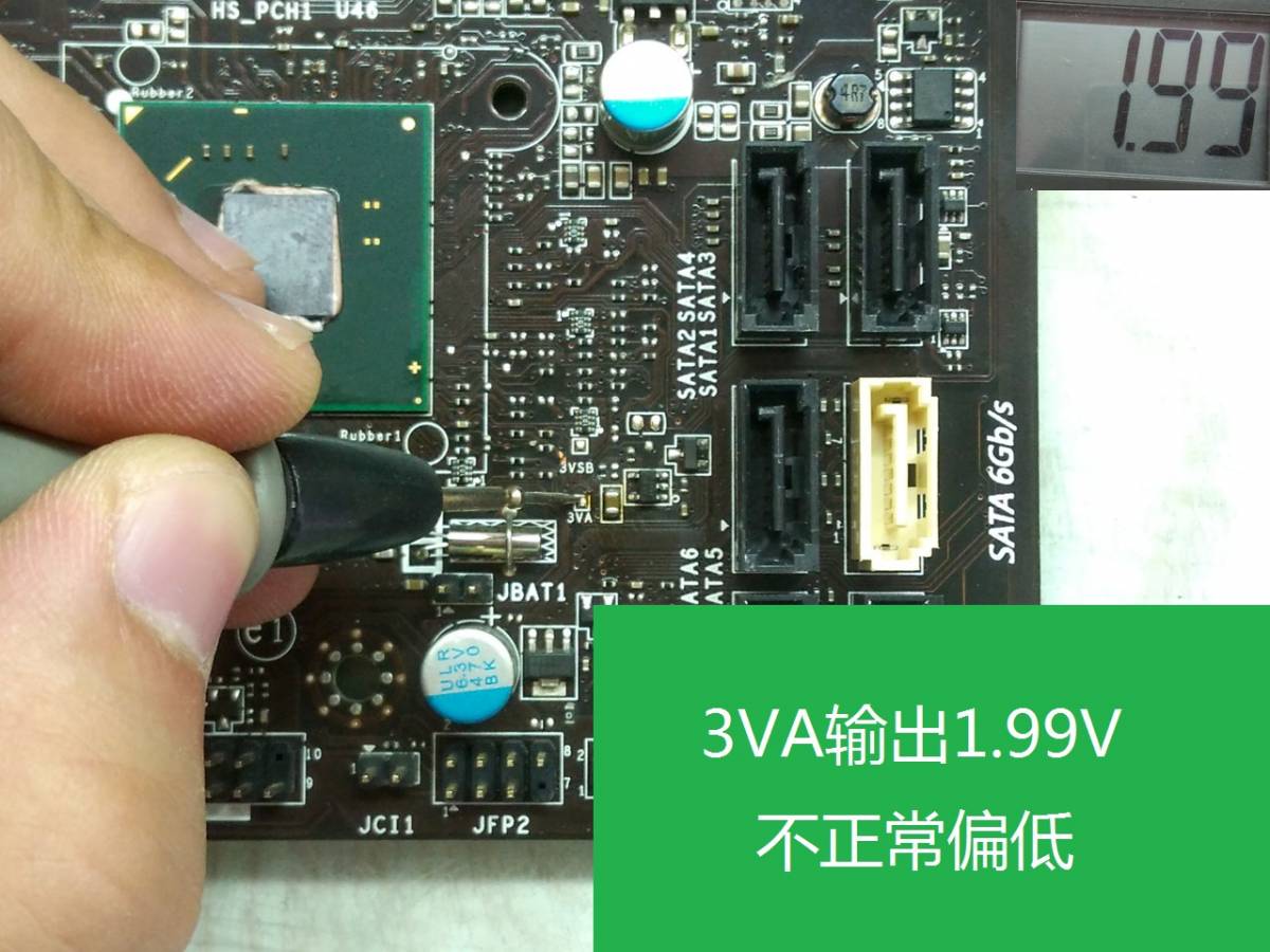

经过一番对比检测,发现3VA这路待机供电不正常,正常应该是3.3V左右,而这板子,才1.99V,2V的样子,这明显是偏低。断电,打这路供电对地阻值,是700欧姆左右,符合正常数值范围。
3VA这路供电由PCH附近的UP0111,把ATX_5VSB转化得来,查UP0111条件,1脚和3脚均有5V左右的高电平,2脚接地正常,4脚反馈0.8,5脚输出1.99。

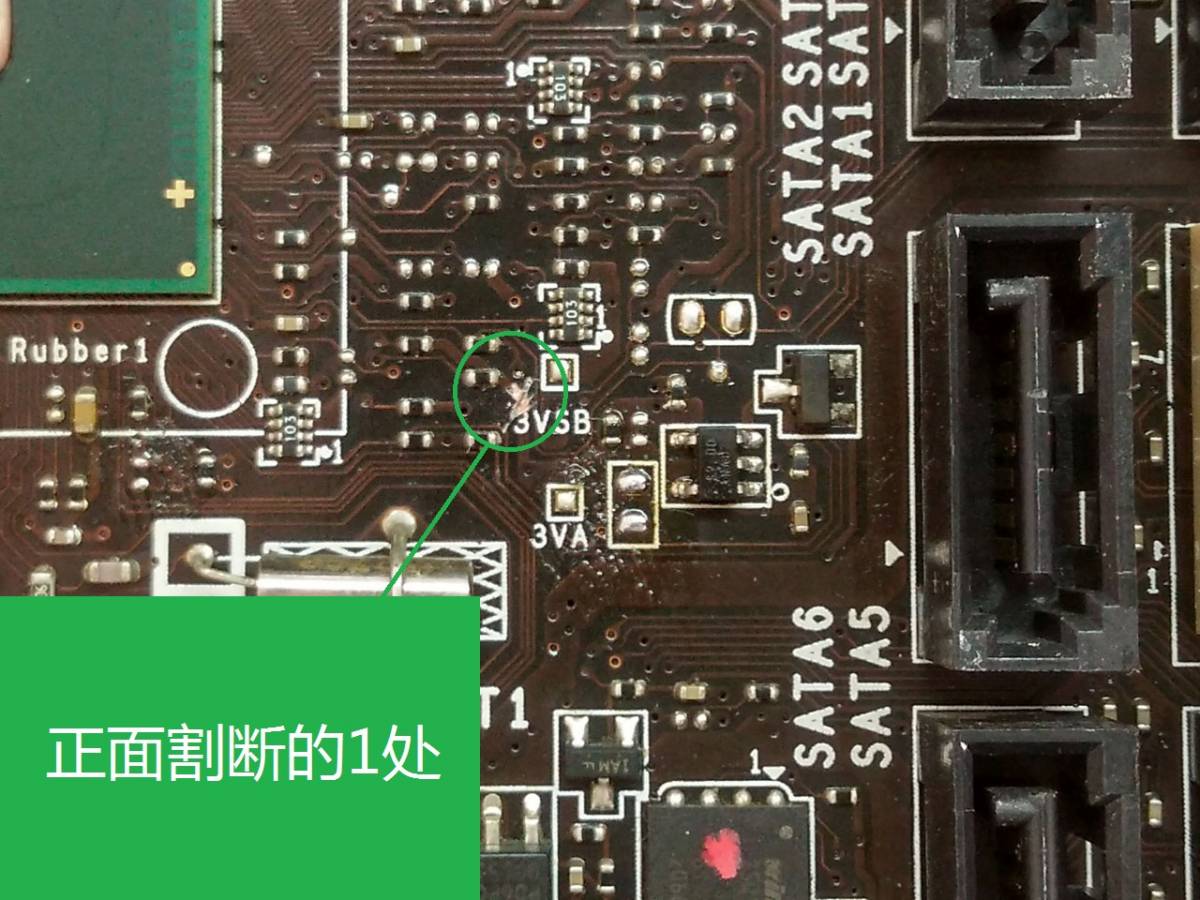

为了确保是不是别的原件拉底,特地把输出到各个部分的走线全部割断
背部
再次上电测量,发现依旧是1.99V,那么好说,应该就是这路供电自身存在问题。
料板上找个UP7707来代换,完事后发现依旧输出1.99V,排除芯片自身问题,那么就在反馈端口部分,看图纸
R418这个10K电阻和R417这个3.16K电阻串联分压接地,把5脚输出经过分压后反馈到4脚FB部分,这里的计算公式是:(R418+R417)/R417 x0.8,把各电阻的具体阻值代换进去,就是(10K+3.16K)/3.16K x0.8=3.33V。
而实际检测发现,R418这个电阻,阻值才4.85K,代换进上面的公式,正好是2V左右。
