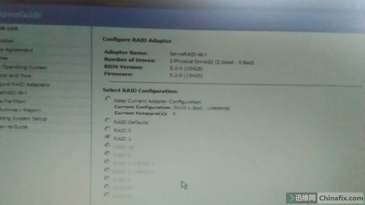

论坛很多兄弟说没装过服务器系统,正好端午节后就来了台服务器,细节与大家分享一下,其实很简单,老鸟飘过。。
型号:IBM X3500
故障:重组RAID1  安装WINDOWS 2003 SERVER  企业版

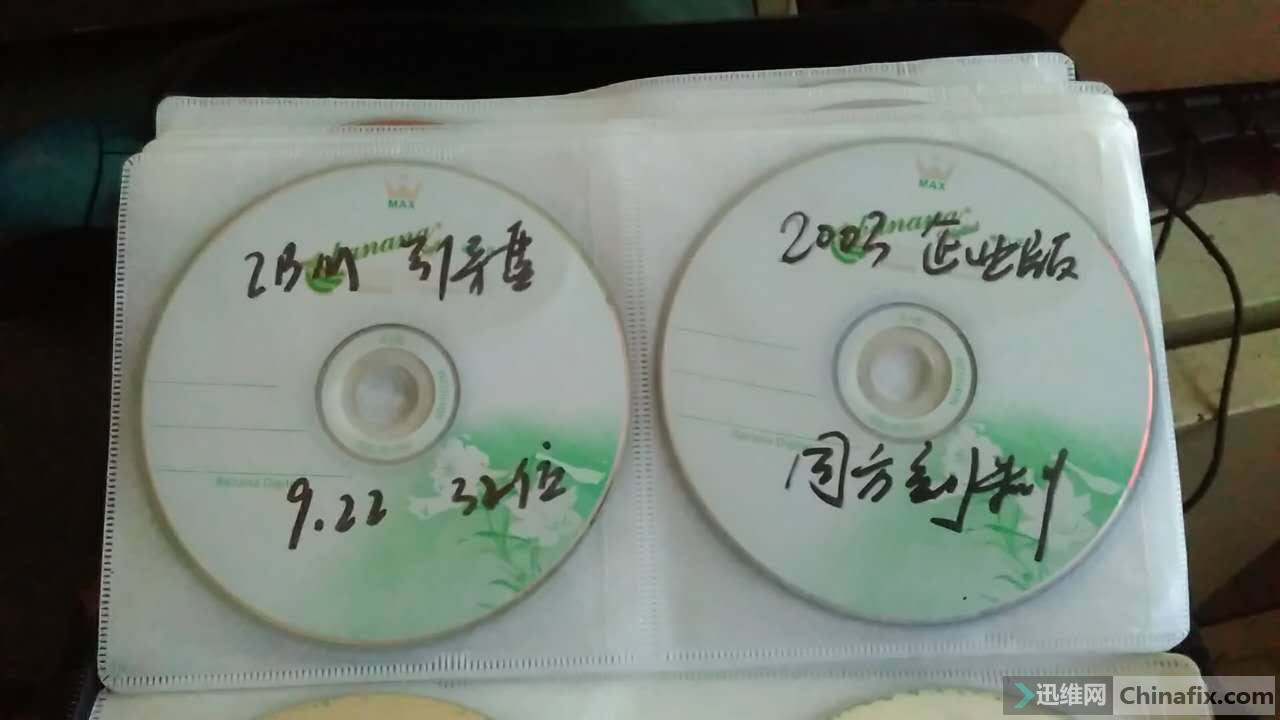

工具,两个光盘。。

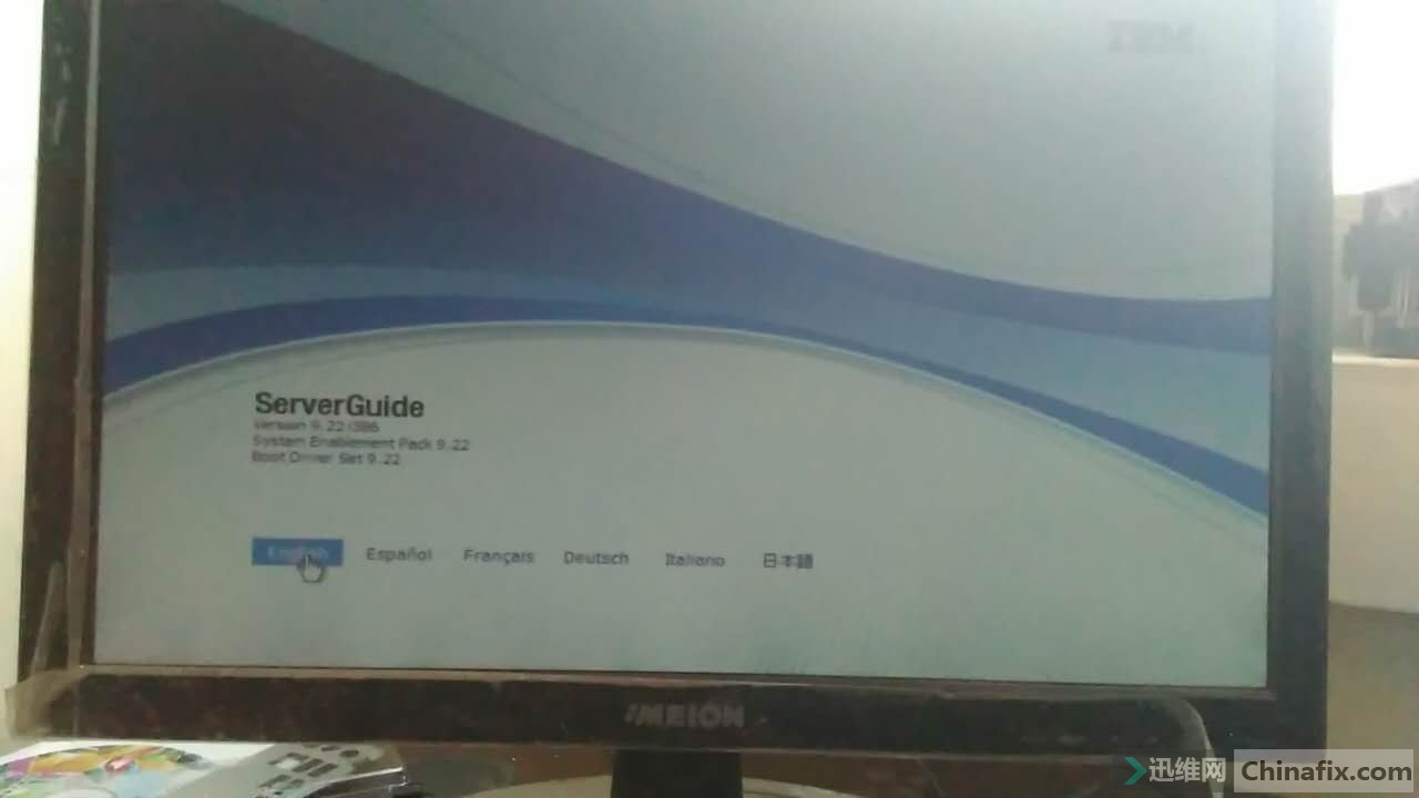

开机按F12  ,光驱启动

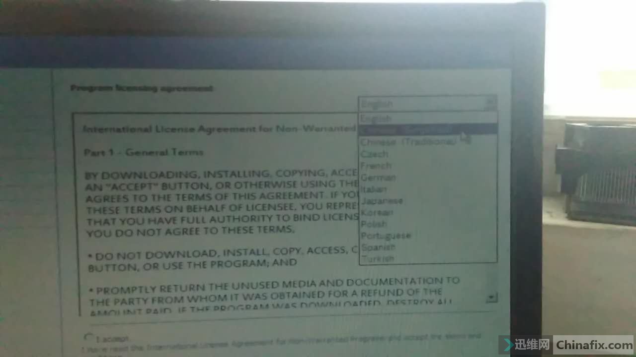

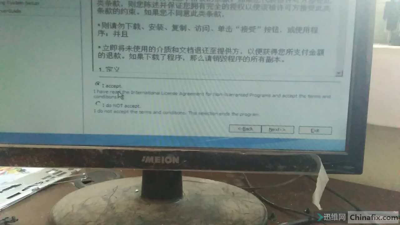

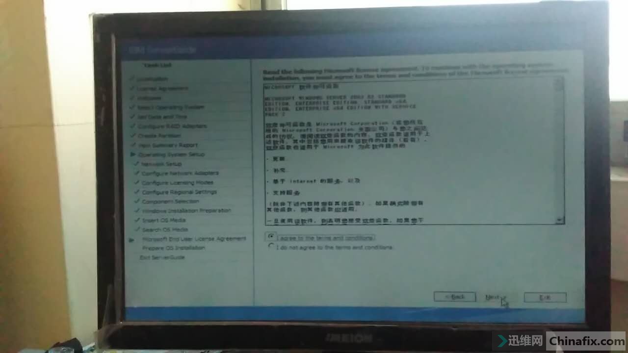

选择英文。。。
选择同意。。
选择  中文简体。。

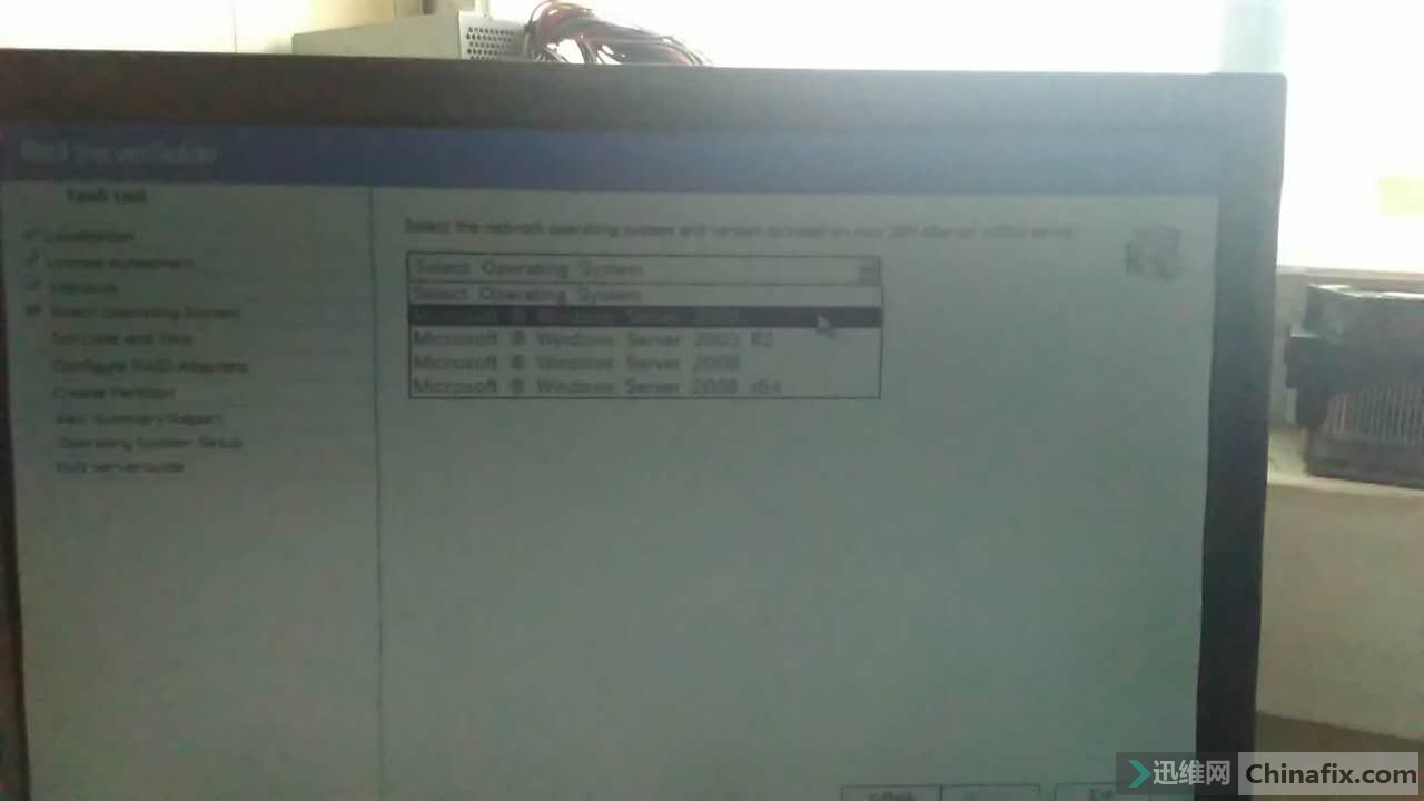

系统选择,WIN 2003 server

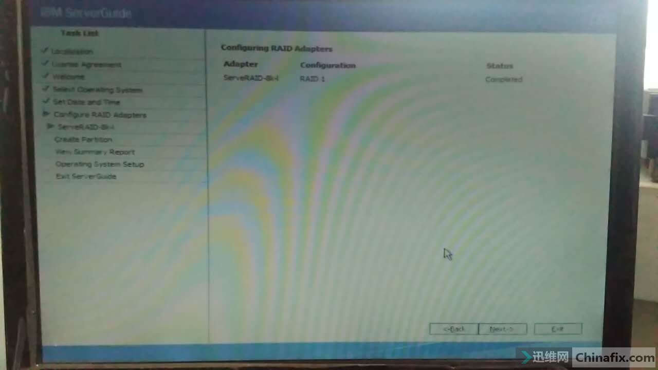

到这一步,上面是阵列卡,硬盘信息,(显示几块硬盘,有几好的 GOOD,如果有坏的会显示 XX  bad..) 下面第一项是原有阵列信息,后面是可以重组的信息,。数据已经备份好,直接重组RAID 1
点下一步。。重组阵列。。
配置完成后会,下一步,会自动重启(配置阵列就这么简单,。。当然,也可以进WEBBIOS里配置,这个有光盘引导配置,省心。。)重启后。。

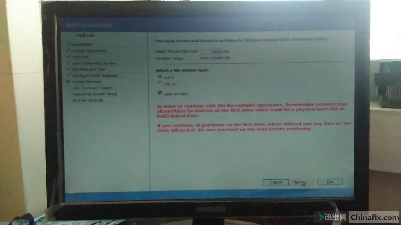

输入C盘或系统盘容量大小,下面是格式,一般为NTFS,..下面还有个清除硬盘所有数据,也直接点上。。再下一步。。。

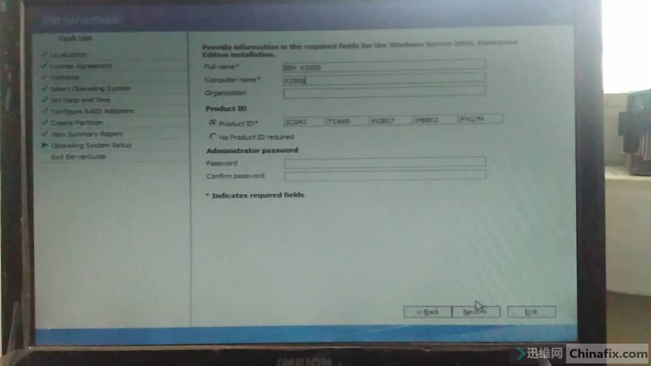

要求输入机器信息,带*号的必填,。。
就型号,系统信息,随意填,没等意要求,。。序列号。。这个有要求。。。跟随我多年的小纸条。。

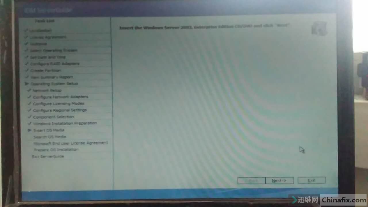

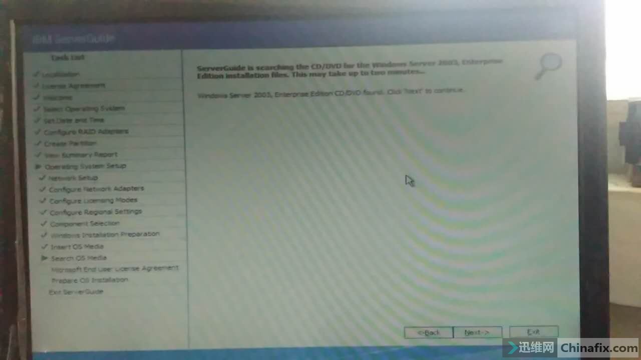

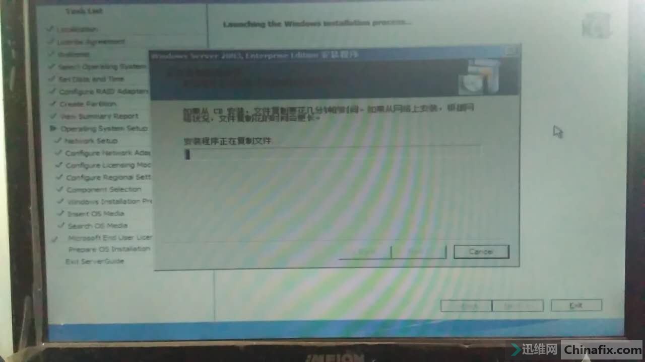

继续下一步。。。。到这里,光驱引导盘自动弹出,。要求你放入WIN2003 系统盘
放入系统盘后,下一步。。系统识别。。。
继续下一步。。复制光盘数据信息。。
完成后,提示是否继续安装,。。同意,。。下一步。。

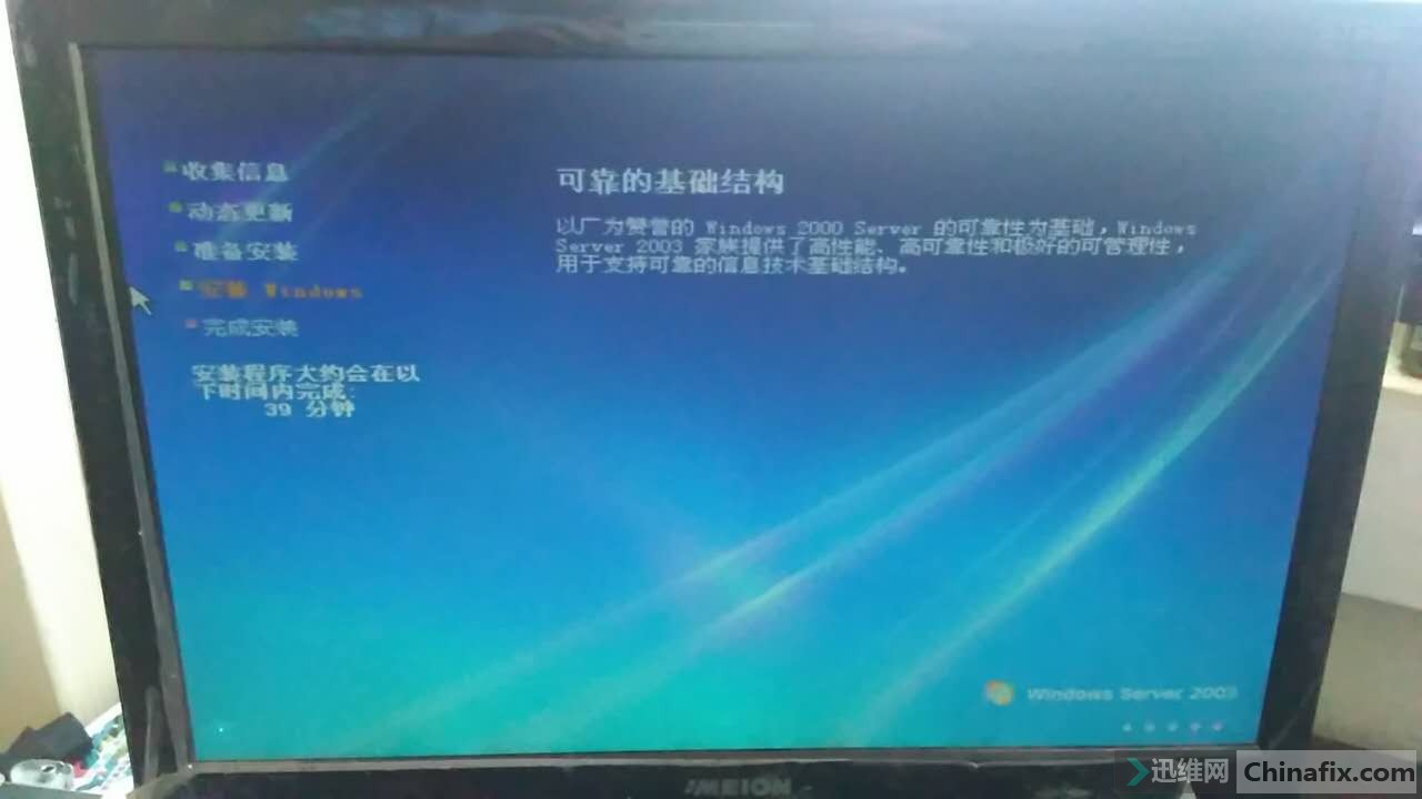

重启后,进入安装界面。。

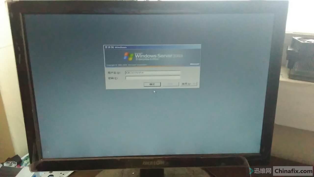

半个小时左右。。。系统OK
重组阵列,安装系统到此完成,一个多小时搞定。。。。比较简单,发出来与没装过服务器系统的兄弟分享。。。(记得上次哪位兄弟说,发服务器系统祥细步骤帮忙加分的啊。。

两个盘的镜像好下载吗
点评
IBM引导盘好下载 ,有低版本的,2000系统用得到,9.22和9.40分别有32位和64位,。2003系统盘是我之前老大给我的,系统应该也可以下载。  详情 回复 发表于 2017-6-1 13:31
回复 支持 反对
9#
发表于 2017-6-1 13:31:11 | 只看该作者 来自: 海南海口 来自 海南海口
不能再玩了 发表于 2017-6-1 13:25
两个盘的镜像好下载吗
