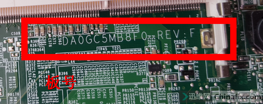

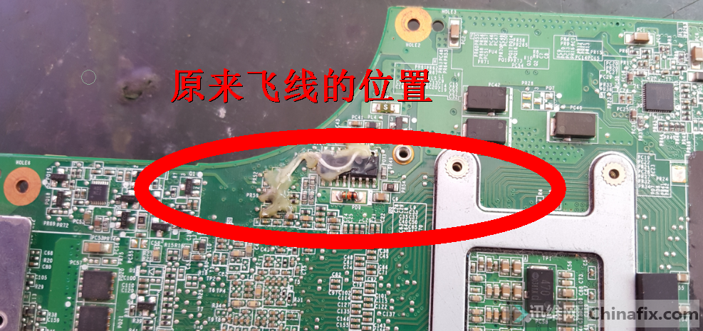

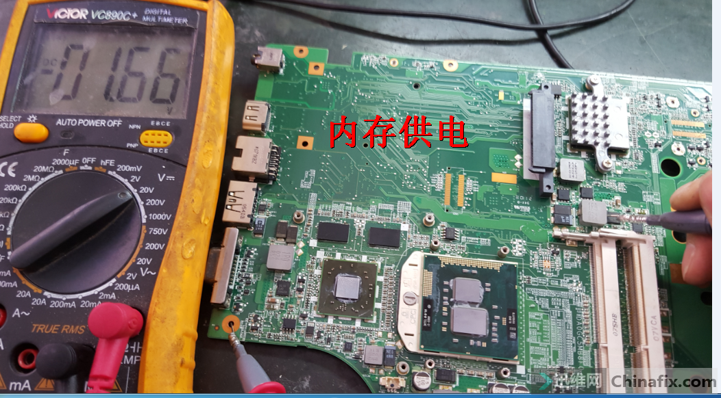

联想E40  DAOGC5同行拿过来的,说开不了机。到我手里测试开机能到桌面马上掉电。
有时候不能触发,有时候触发到0.4左右掉电。

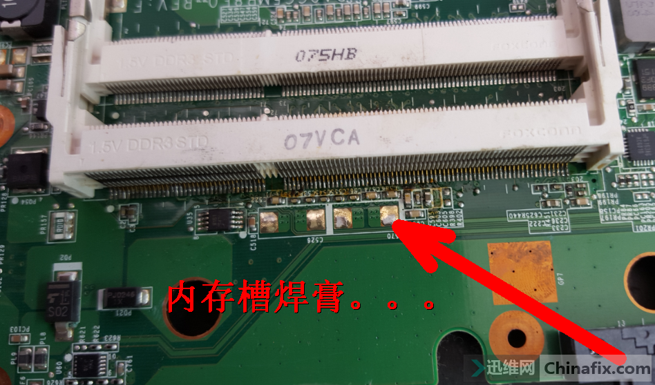

迅速拆机。。。看板号
发现之前修过。。。内存槽焊接过
从公共点飞过一根线。。。。
还拆掉了读卡器芯片没装。。。。
拆出来以后彻底不亮了。。。直接自动触发0.4掉电。。。。卧槽。!
然后迅速测量电压发现桥供电正常
内存供电正常
CPU供电正常
显卡供电正常
测到这里我以为所有的供电都正常了。。。其实CPU旁边还有个电感  当时没注意看 。

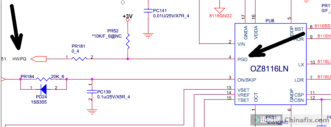

所以 就以为所有供电都正常,跑去测HWPG 去了。。。到这里绕了十多分钟。。。广达掉电必测HWPG
测HWPG 没电  我以为是哪路供电拉低了HWPG 。
准备一路一路断开的时候,看图纸HWPG去了哪里。。。忽然看到有个1.8V的PG。。
这个电压我怎么没测到,找到这个电感的时候就在CPU旁边
测电感没电   ,看来只要修好这里就行了。。。前面绕了半天去测HWPG。。。看图纸就发现问题了。。

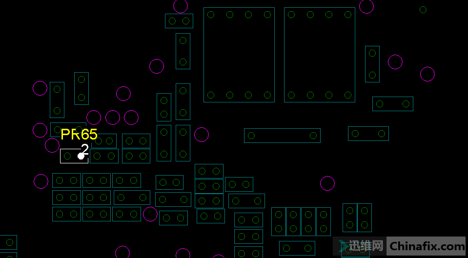

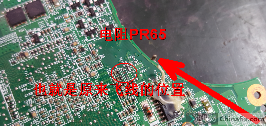

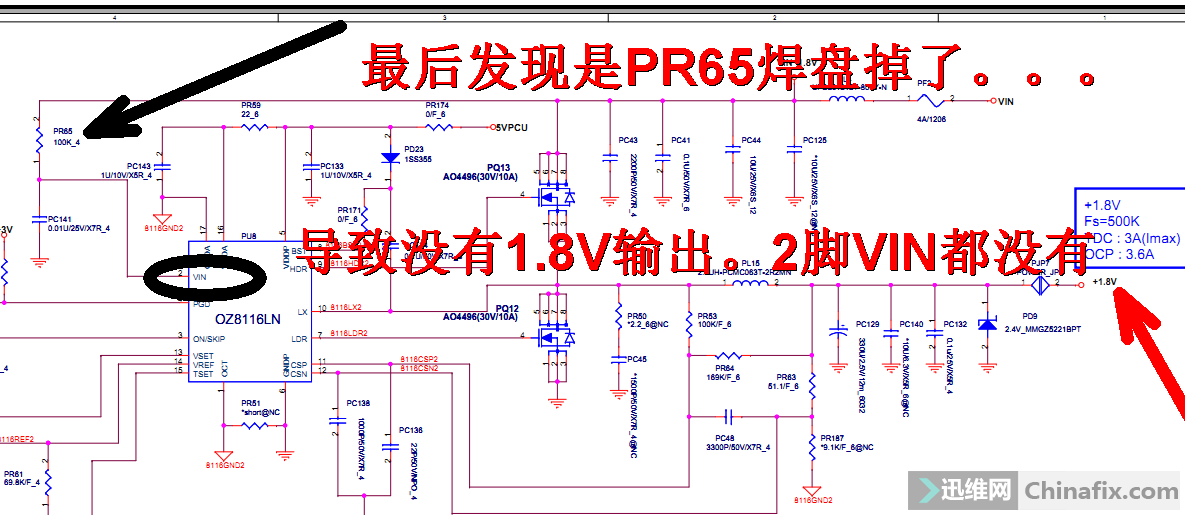

继续测OZ8116的供电  开启。。两个5V供电正常  2脚VIN没电。。。3脚开启正常。。
打开点位图看到PR65的位置我就笑了。。。
PR65就在VIN飞线那边。。。。把胶去掉。。发现PR65和线脱落了。。。
原来也是修的这个地方。。
换了一个100k的电阻把线飞好,1.8V顺利产生

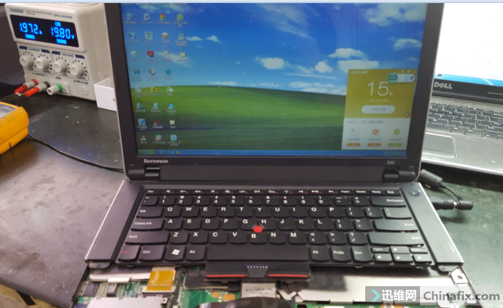

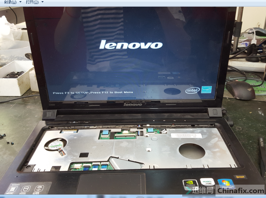

接屏自动触发屏亮。。

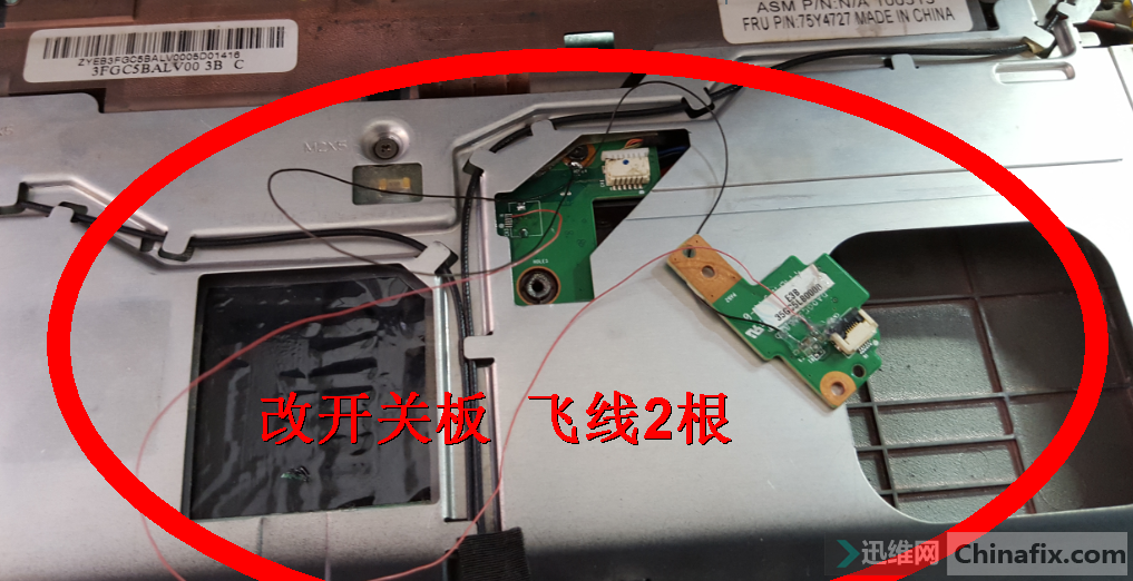

迅速装机发现不触发。。。又拆开发现开关排线腐蚀掉了。。。
直接飞线
最后再进系统测试两小时没问题

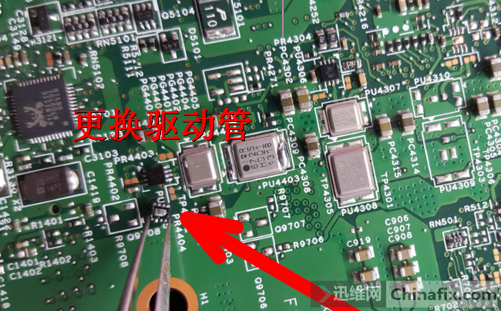

下面联想V470

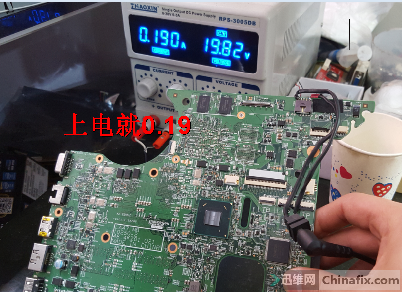

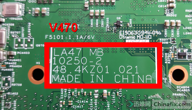

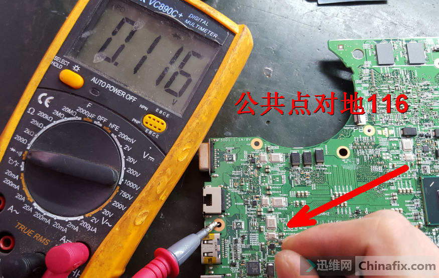

客户说开不了机。板号:
裸板上电0.19
这机器有通病 没错就是铁壳。公共点对地116
需要注意的是更换铁壳还需要更换驱动管。铁壳下面的两个焊点要焊接牢。不然空焊直接烧CPU
拆开铁壳发现上管严重烧毁。G级已经烂掉,清理焊盘。更换铁壳,更换驱动管
换好最后发现CPU也烧了  2代I5报价客户 客户不修。。。浪费表情。。。。

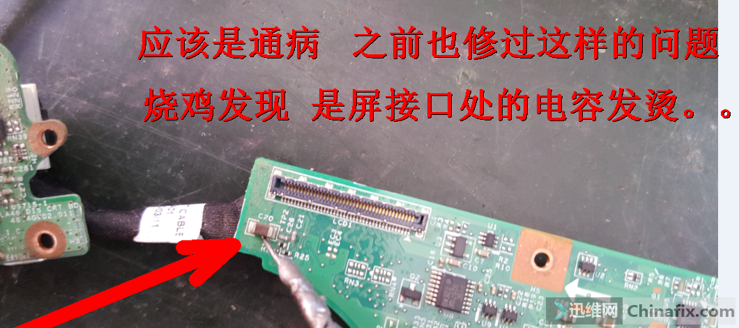

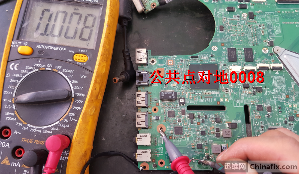

下面一台联想V460  同行拿过来说暗屏,说自己就换过屏了,还是一样。。。
我到手里说测试下看看是不是暗屏,结果插电大短。。。卧槽

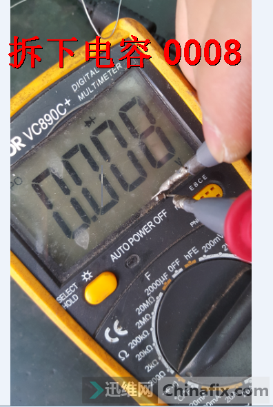

直接出裸板测公共点对地0008
直接烧鸡发现屏接口处电容严重发烫
这应该是通病了。。。。B460 V460  这个电容都坏的多。。其他还有铁壳,程序,海绵等通病。
电容0008
亮机图
那客户说的暗屏是什么意思呢。。。我没搞懂。
