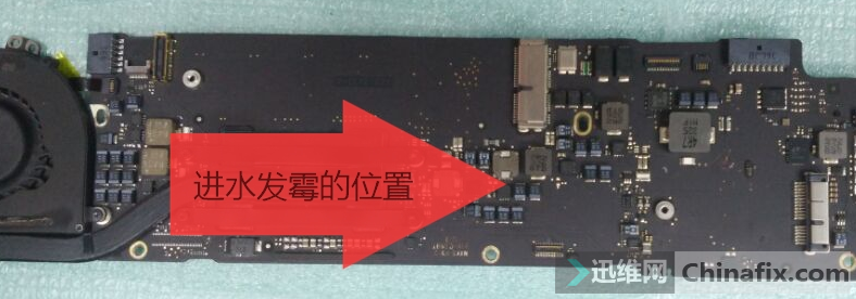

给客户开单留机!因为是进过液体的机器,没敢通电,直接拆开后盖,电池上面还留有一滩水渍,把主板都拆出来后,由于键盘背面有一层背光板反面基本上没有进水的痕迹,主要的还是在3v5v旁边的mos管,没有拍照(清理之后的图片)还以为洗洗刷刷就能收钱的,没想到那么难啃。
洗板水擦擦洗洗之后,看看无明显的痕迹之后,打各大电感的对地值均正常。

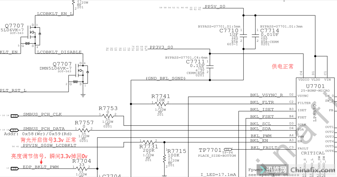

A1466 的机器,一般在拔过电池之后,上电会掉电两次后亮机,看电流的跳变,明显是要亮机的节奏嘛。接上屏幕。果然跟客户描述的一样,当~的一声之后,屏幕一闪就灭了,暗暗的看见屏幕上仍然有苹果的LOGO在,属于屏暗!按照之前的维修屏暗的经验,打了下对地值560,正常!测了下屏的背光供电(PPHV_S0SW_LCDBKLT 8.5V  升压没有成功

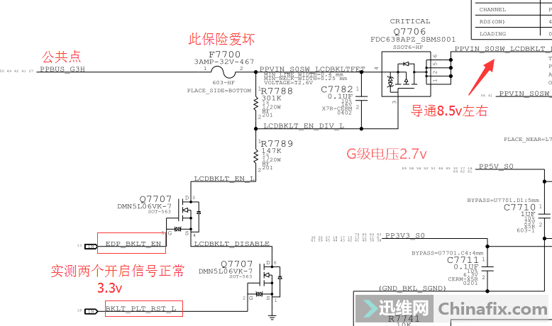

PPHV_S0SW_LCDBKLT这个信号的前级是来之于公共点PPBUS_G3H 经过Q7706转换而来
测量Q7706P管)的导通条件:两个N沟道的管子Q7707同时导通,使的R7789接地就能与R7788形成分压,产生PPVIN_S0SW_LCDBKLT,实测8.5V正常,说明前级导通条件正常
测量升压芯片U7701的工作条件
供电都正常,测量背光开启信号(PPVIN_S0SW_LCDBKLT)实测3.3v 正常
测量亮度调节信号(EDP_BKLT_PWM)实测开机亮屏瞬间有3.3v然后掉回0v,这个信号就是影响屏幕闪一下即灭的罪魁祸首

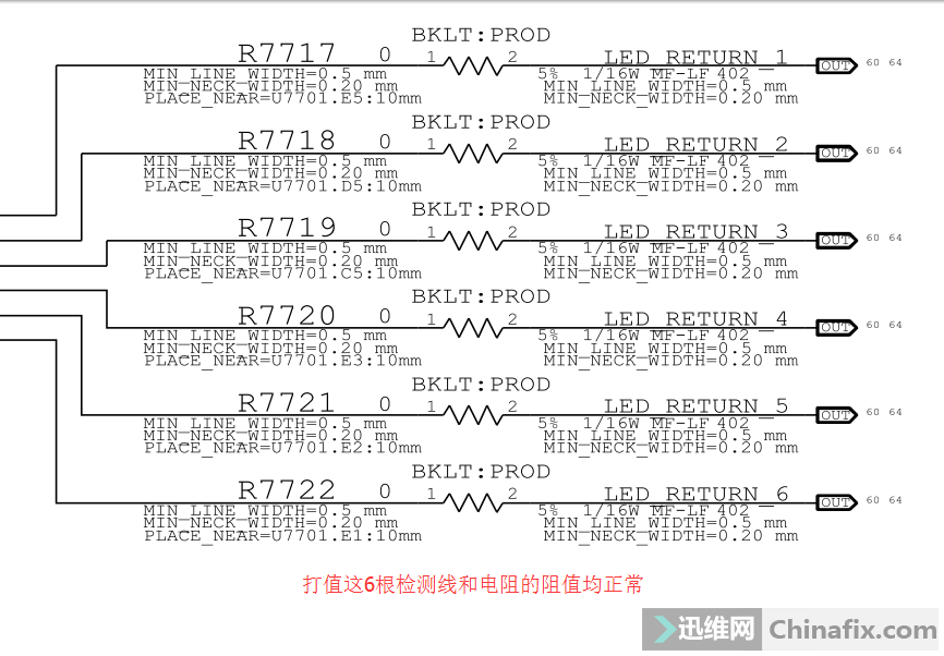

测量这个信号EDP_BKLT_PWM,这个信号来自CPU  ,这块没有进水,难道是是CPU坏了?带着这个疑问,反正思索了好长时间,为什么CPU发出这个信号之后又关闭了,难道是CPU 的检测到屏幕不正常或者是短路,可是打值均正常,还有一点难道是U7701检测屏幕的6根数据线有问题,从而关闭开启信号,实测均正常,排除这个问题

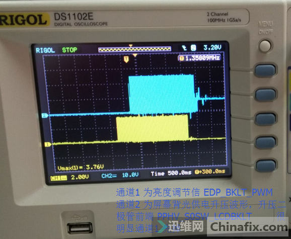

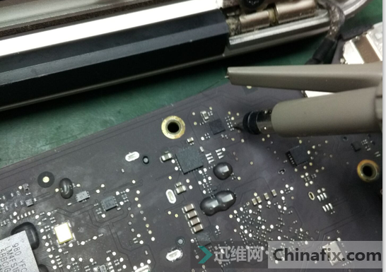

还是拿出示波器测量下,开启信号和升压哪个信号先掉
EDP_BKLT_PWM先掉,CPU坏?有点想判死刑的节奏了。

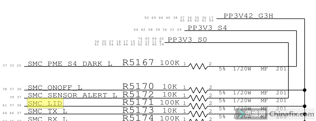

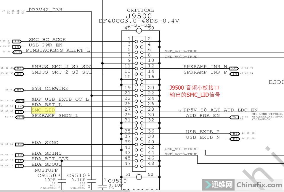

期间翻看了之前在实地的二期笔记,记得阿林老师说过,不开机或者是开机不显示,要重点查下LID信号是否正常,不以为然的拿起万用表测了下LID  在瞬间屏幕亮一下电压有3.3v  瞬间就掉到0V 了。会不会跟这个有关系呢。

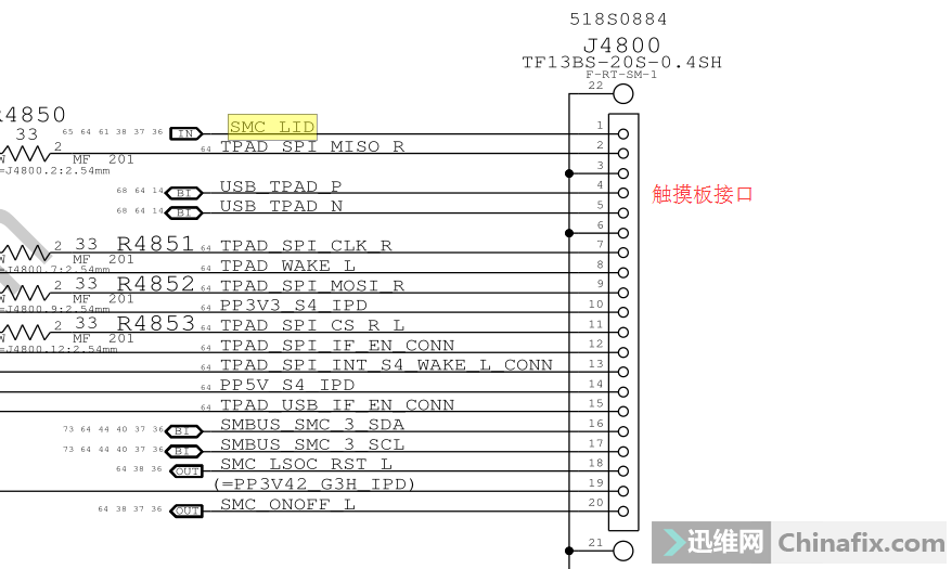

SMC_LID 这个信号来之于音频小板,同时SMC_LID一路去到了EC  一路去到了触摸板接口,还有一路由PP3V42_G3H通过电阻R5171 上拉(实测100k正常)
拔掉小板接口的排线,SMC_LID信号就会直接由PP3V42_G3H通过R5171上拉为高电平,SMC_LID信号不会被拉低,只是会导致绿灯不亮。

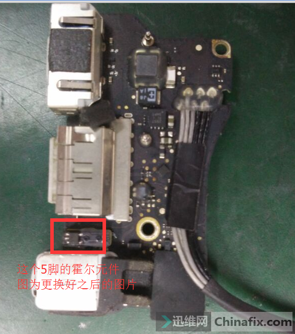

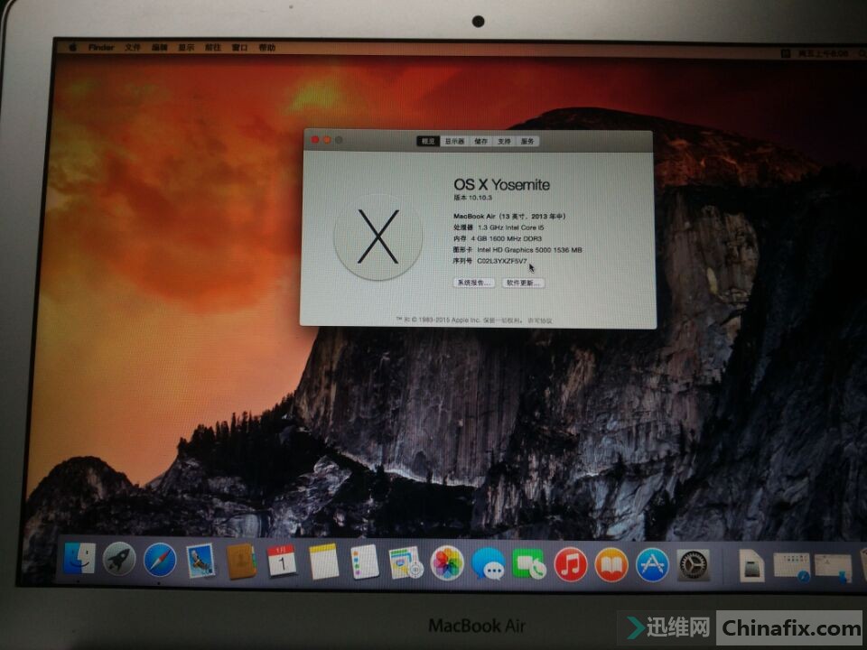

接屏,掉电两次之后,白屏一段时间,跳出一个网络恢复的图标,说明真是SMC_LID这个信号引起的屏幕一闪就暗了。拆开小板,发现是小板接口出的霍尔元件发霉了,罪魁祸首应该就是它了
更换之后,装机之后附上亮机图
(在此提醒大家,修到笔记本屏暗或者是不显示的故障,重点去查下LID休眠信号,有可能是它导致的,避免走弯路)

屏的背光供电(PPHV_S0SW_LCDBKLT) 8.5V  升压没有成功为什么没有继续修这里呢?
点评
在开机的瞬间,屏幕一闪的时候,PPHV_S0SW_LCDBKLT已经升压成功了,只是维持2s之后就掉了 示波器波形中很明显亮度调节信号EDP_BKLT_PWM 比 PPHV_S0SW_LCDBKLT 先掉,重点才去查EDP_BKLT_PWM 而这个信号来治于CPU  详情 回复 发表于 2017-5-8 09:26

由于进水之后,霍尔元件损坏,发出SMC_LID 的引脚已经腐蚀掉了。从而在开机的瞬间由主板上3.42V 电压上拉,屏幕才会闪一下,之后就屏暗了  详情 回复 发表于 2017-5-8 09:39

发表于 2017-5-8 09:26:11 | 只看该作者 来自: 浙江宁波 来自 浙江宁波
