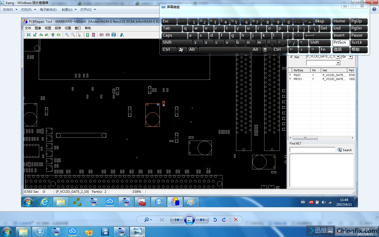

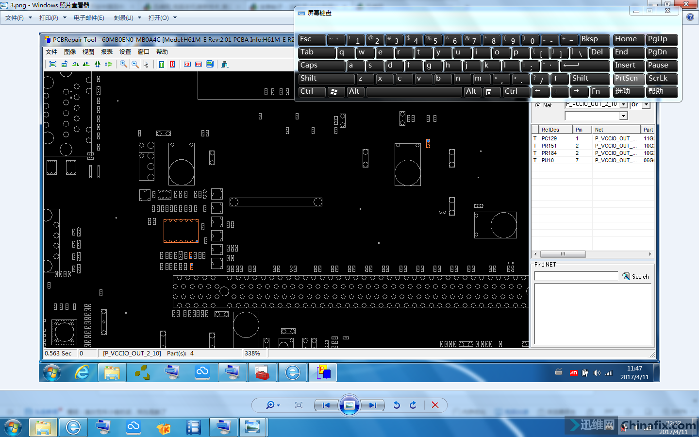

上电瞬间掉电,内存供电正常,CPU无供电,就前推总线供电如下
G级触发瞬间2V左右,D级1.5V,S输出0V,显然G电压过低不能导通输出1.05V。G级来源如下
LM324的7PIN受控5PIN,实测5PIN上电时为0V
PQ17的控制级一直为高5V,
PQ41基级有0.6V,而不拉低C级5V,这就是故障点,换PQ41后LM324的7PIN输出4V电压,PQ21导通输出1.05V,维修结束。
该点故障原因可能是PQ41处略有腐蚀导致元件变质--------供探讨分享

一级三极管内部断路了吧,导致条件满足缺无法导通,进而造成无基准比对电压到LM324。

能找到故障点有何必去借电压,借电压还存在一个被借处的负载功率和分压的问题,造成主板的不稳定性
