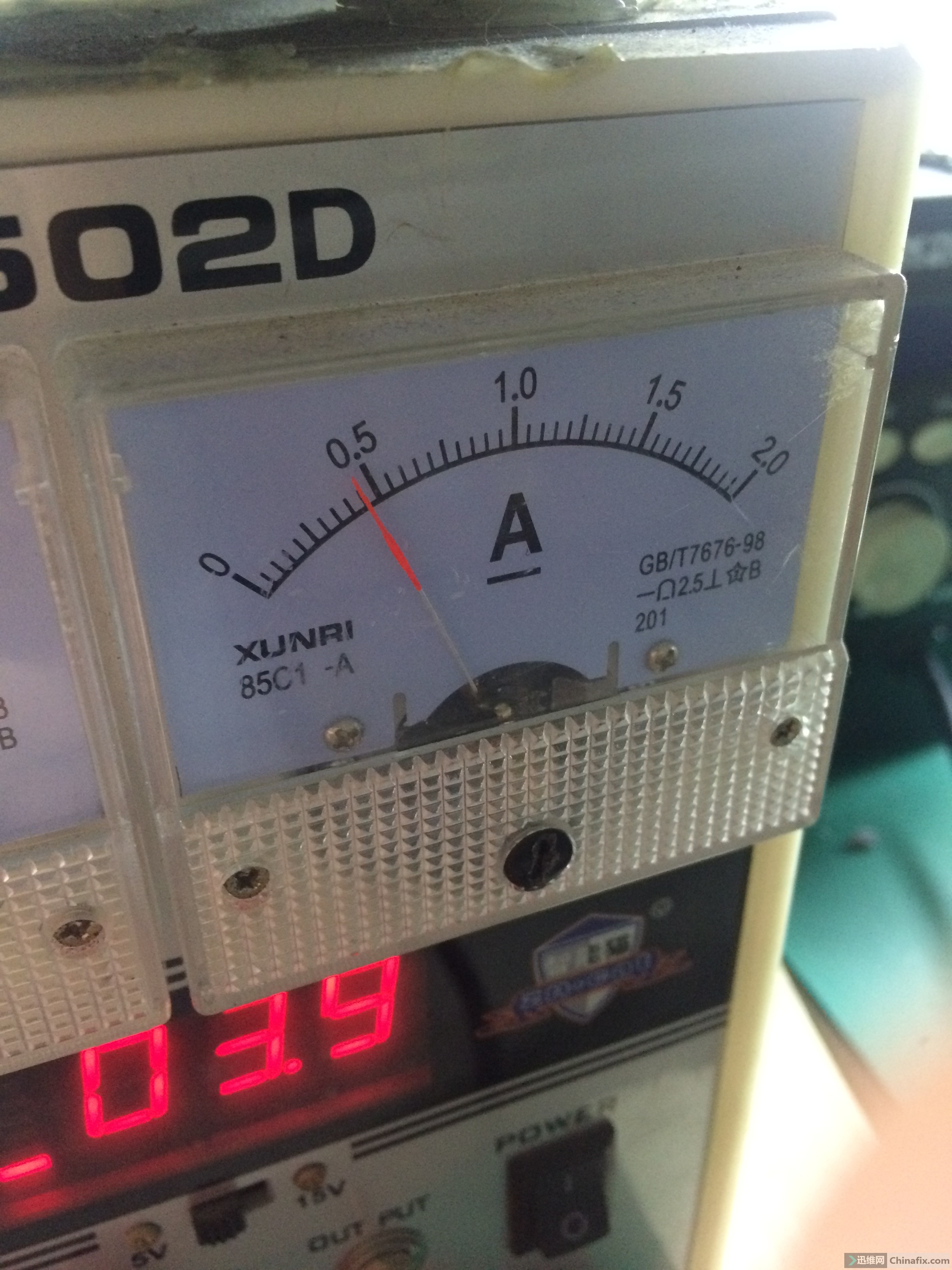

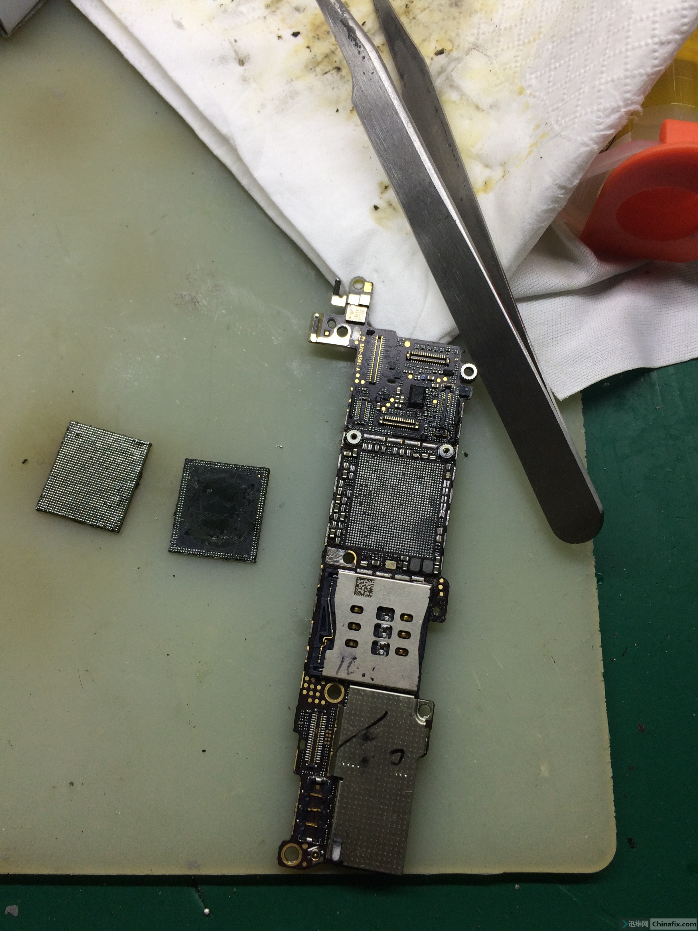

到了升二年级的时候了,所以老规矩A6考核。具体温度就不说了,先说我遇到的问题吧,拆了之后清理焊盘 植锡,每个步骤我感觉没问题,
然后装下层接电源电流正常,装上层 完了问题出来了,短接开机点没反应,懵比了 !自己查查了没发现什么,最后求助老师朱老师跟我说先搞电源试试可能脱焊了(之前电源拆过)不行就是CPU没焊好,因为CPU的问题不相信自己手工了,电源装了两次问题还是一样,最后拆CPU拆了装,装了拆反复搞了三次问题还是一样,想想怕不是CPU干废了?抱着试试的心态在装一次,前面都搞好了,准备焊的时候想到会不会是在吹CPU的时候我轻动它的问题?因为之前焊别的芯片我都会动一下芯片看看锡化没,所以CPU我也同样每次吹好都会动一下,想着死马当活马医这次不动了。装下层正常,装完上层给凉一会,感觉这个可能废了,所以在等待的时候我又拆了一块A6!———————————— 晾好接电源短接,指针动了!!卧XX,亮了,搞的心力交瘁啊!!

吹吹动一下,,哈哈哈 LZ估计是焊接笔记本主板焊多了..我也这个习惯焊锡融化的时候要轻轻推一推
点评
哎呀前几天我用MTK的U练手也推了推一次点亮了,还好脚没苹果U那么密  详情 回复 发表于 2017-4-30 20:43
每次必推 自动归位后百分百OK 不推你就多吹一会儿  详情 回复 发表于 2017-4-12 18:22
手机的不能推,焊点密,容易连锡。  详情 回复 发表于 2017-4-10 23:27

CPU真不能推,不能推,,不能推

是的,CPU焊点密度大,所以推动容易连锡, 不建议推

轻轻点一下cpu可以把
点评
不建议点,密度大,容易搞连锡。看到塌陷下去再吹会就行啦。  详情 回复 发表于 2017-4-12 22:32
