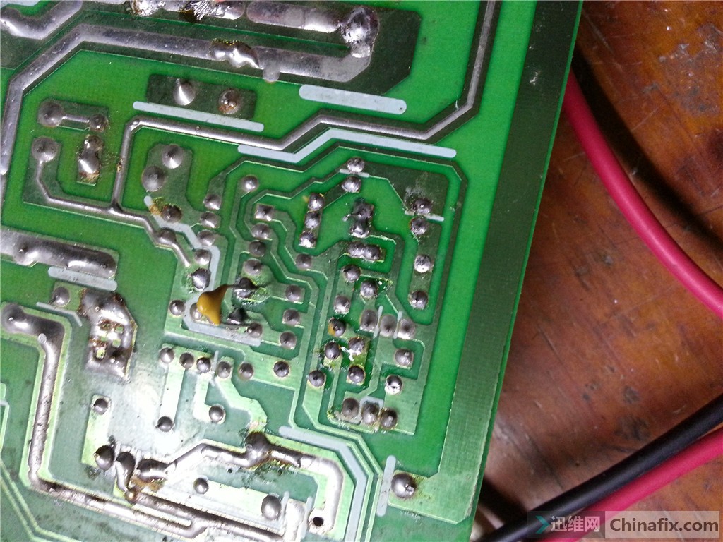

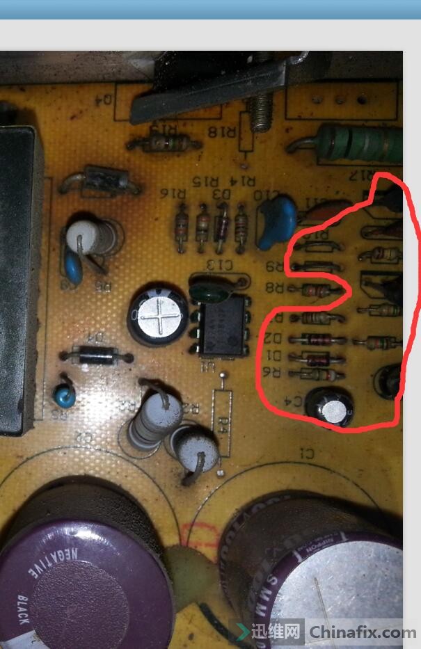

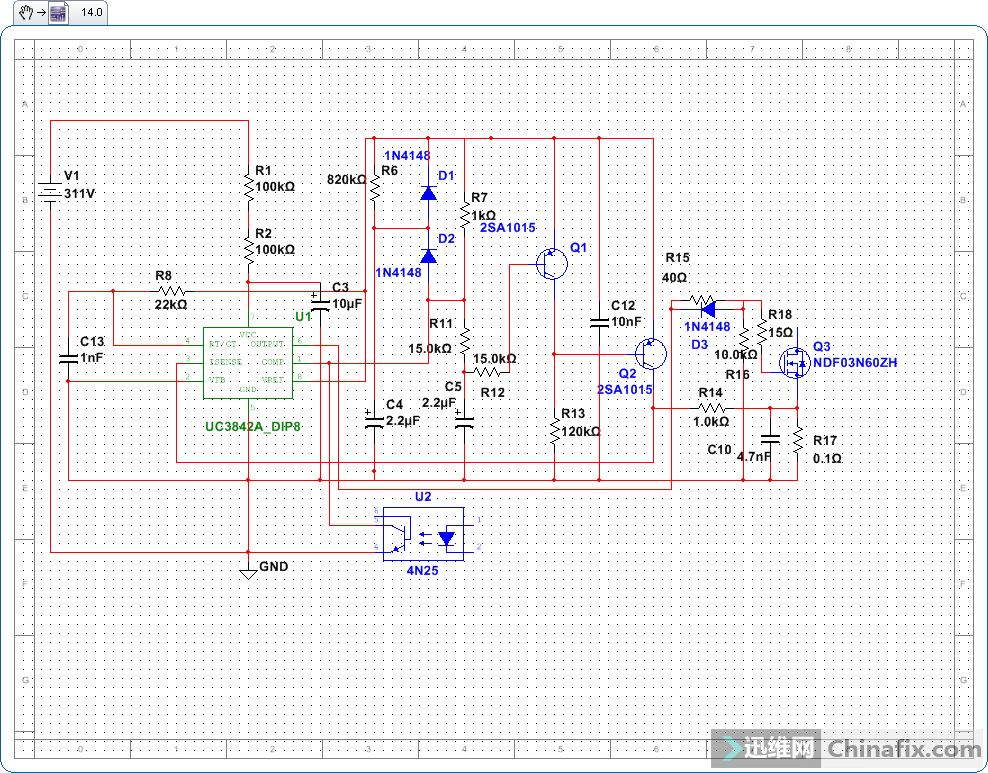

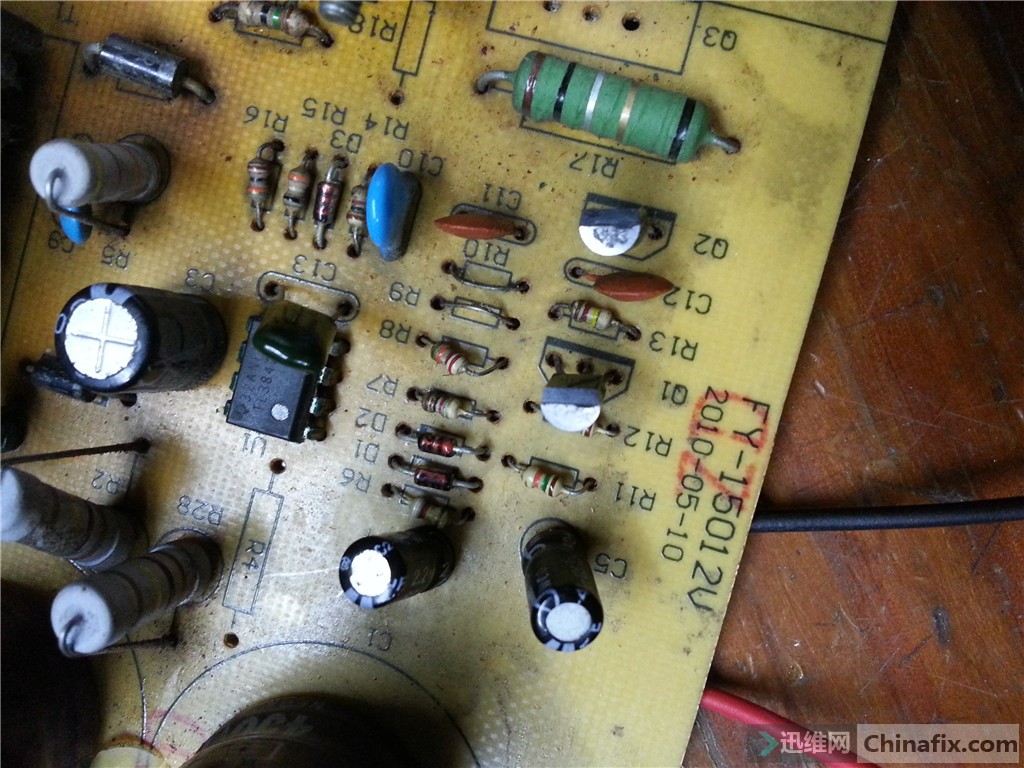

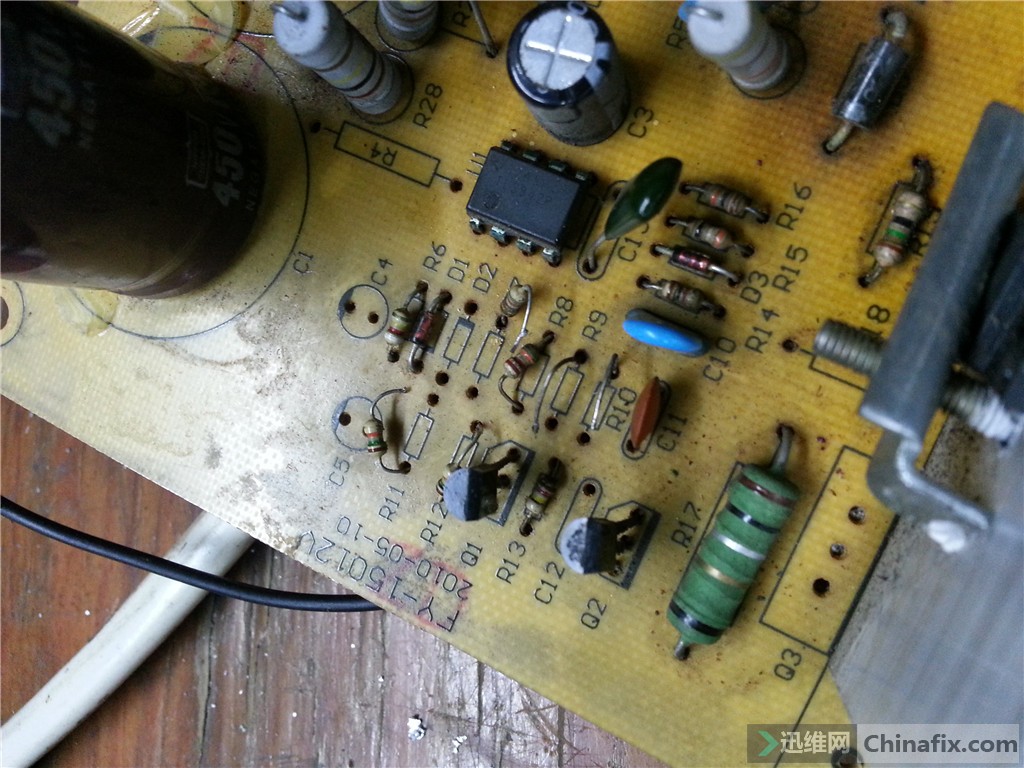

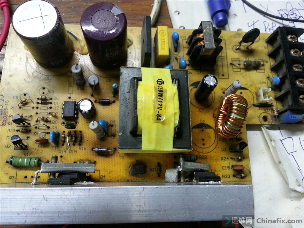

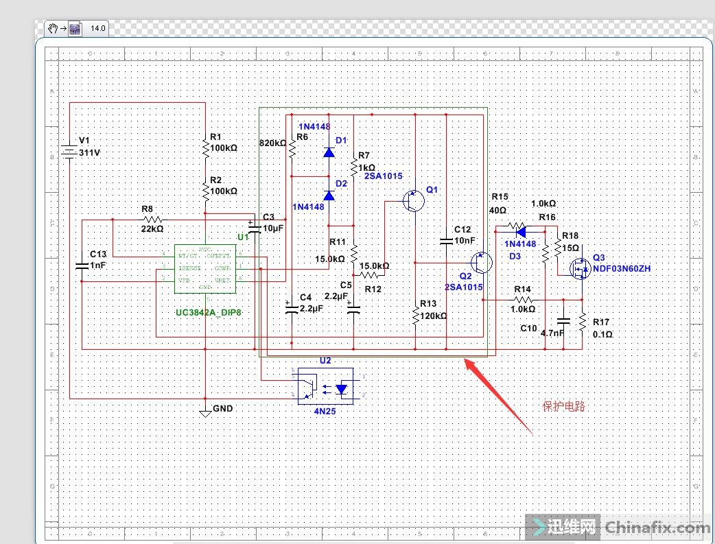

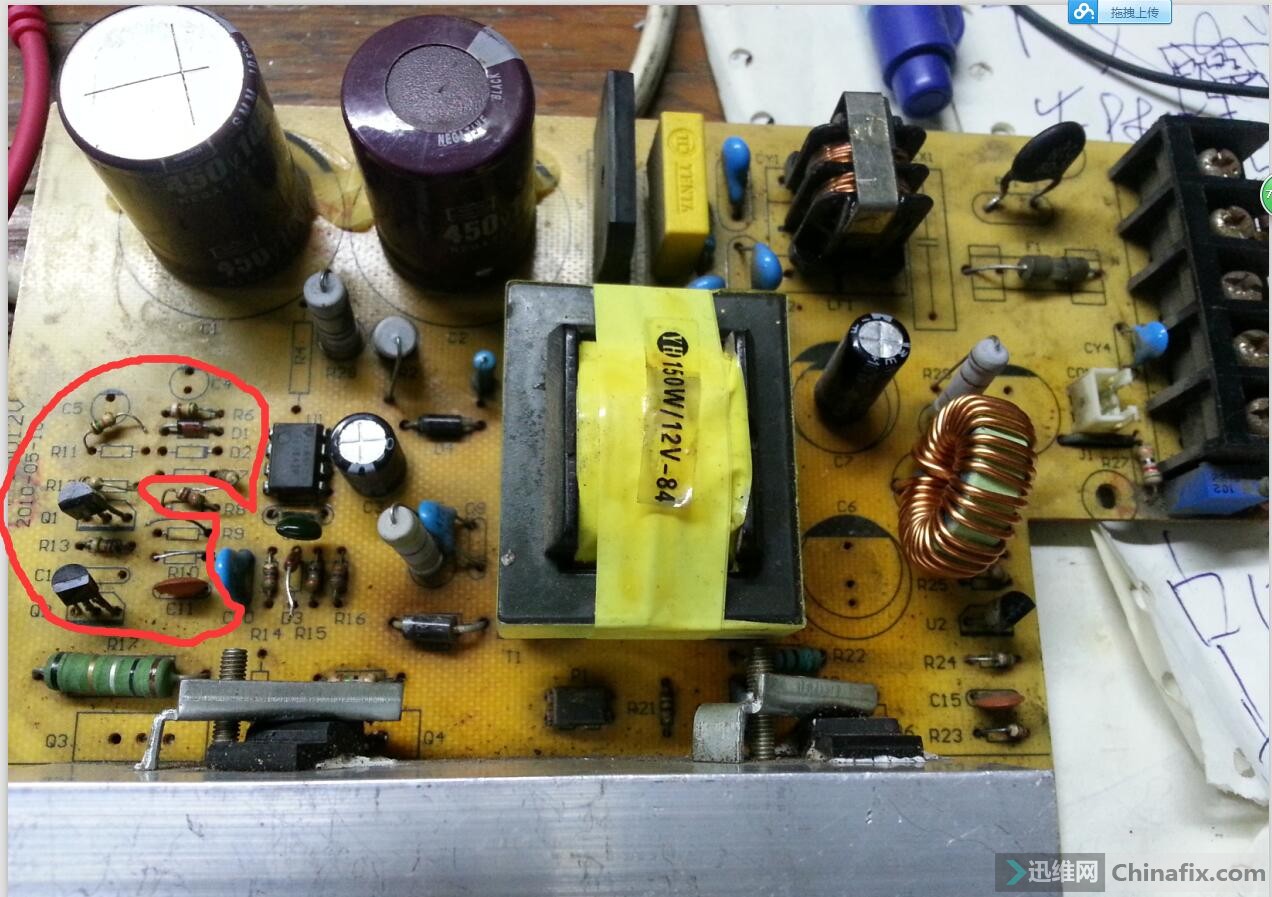

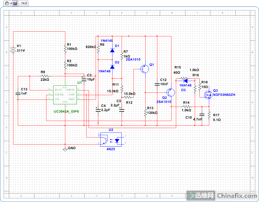

前几天修了一块12伏10A 的led电源,现在把这个电源的部分电路图绘下来,请大家分析一下保护电路的原理。
保护电路的相关元件
背面图
绘出部分电路图
保护电路部分图
分析:正常工作时,q1导通,q2截止,
当短路或过载时,r12的电位升高,q1截止,q2导通,3842 3脚电压升高,不知是不是这样的。

个人感觉楼主画的图有一点错误。R11的位置似乎不太对。
说说我的看法。这个电路主要还是两个功能。
第一个,软启动。构成元件是R6、D1、D2、C4。电源启动时3842第8脚基准电压建立,并通过R6给C4充电。在C4未充得电之前,通过D2把3842第一脚电压拉低,减小其输出脉冲的占空比。随着C4充电过程当C4电压高于3842第一脚电压后软启动完成。关机时C4储存的电量通过D1泄放。
第二个是过载保护。由Q1及外电路监测3842第一脚的电压,这个引脚的电压越高表示着3842输出脉冲的占空比越大,电源输出的功率也就越高。在3842第一脚电压达到一定值时Q1会截止,Q2导通把3842第3脚电压拉高,要知道3842第3脚电压高于1V时电路将关闭输出。这个电路就是利用了这一点。
点评
分析的有道理,R11的位置刚开始也怀疑不对,应该直接接到,1脚取R7与R11的分压,但看了好几遍电路板确实是那样连的,第一种的软启动功能没注意,为了验证晚上只摘掉R6再试一下。 [attachimg]1160159[/attachimg] r  详情 回复 发表于 2016-9-19 13:29
R16电阻可能小了吧,应当大小才对吧
另外,7脚还缺少供电来源,,,,
点评
r16 是10千欧的,选错了,少打个0,只画出了部分图,开刚始只画了保护电路部分,后来给补上了,只是部分,没有画全部。高频变压器都没加,multism 中无高频变压器,再说了这个电路也仿真不出来,所以就没画全。  详情 回复 发表于 2016-9-18 22:05

发表于 2016-9-18 16:31:36 | 只看该作者 来自: 北京 来自 北京
楼主 这个电路图,是自己跑电路,画的吗?
点评
大家公认,能够,自己跑线,画电路图,修电源的,都是高手。  详情 回复 发表于 2016-9-19 08:49
自己跑的线,画的,先在纸上画好的草图,太乱了,后来整理了一下,还是有点乱。  详情 回复 发表于 2016-9-18 18:03

哈哈,我也画过电源电路图,楼主的电路图画的是驱动放大电路,控制主开关变换电路的
点评
这个电源的保护电路有点不太明白,不知为什么要这样设计。从这个电路上看应该是3482 1脚电压上升q1截止,Q2 b极电位降低,即Q2导通,3842 3脚电压升高。  详情 回复 发表于 2016-9-18 18:14

过流保护直接靠开关管S 极电位不就行了吗?
点评
大部分384x 电源都是直接取样开关管 s极的电位的,但那个限流电阻是0.1欧的,要达到1伏需要10安的电流,估计那个开关管早就烧坏了。这个非多出来这部分电路,真有点不太明白。  详情 回复 发表于 2016-9-18 18:16

发表于 2016-9-18 22:05:33 | 只看该作者 来自: 河南商丘 来自 河南商丘
zhangxunhai 发表于 2016-9-18 21:43
R16电阻可能小了吧,应当大小才对吧
另外,7脚还缺少供电来源,,,,

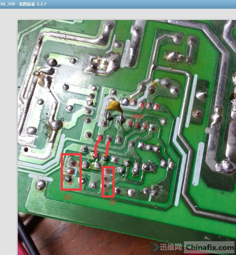

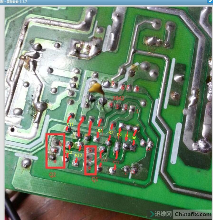

发表于 2016-9-19 13:29:11 | 只看该作者 来自: 河南新乡 来自 河南新乡
第一 ...
r16 是10k欧的,误弄成1k欧的,感谢朋友的提醒,这里已更正。
点评
仔细看实物的确是图中所画的这样。  详情 回复 发表于 2016-9-19 17:09
你再仔细对比一下。是画错了。3842第一脚先到R11,再到R12然后是Q1的基极。但是R7的位置可能本身就是个错误,他不应该放在那里。会导致软启动电路形同虚设。  详情 回复 发表于 2016-9-19 17:02
