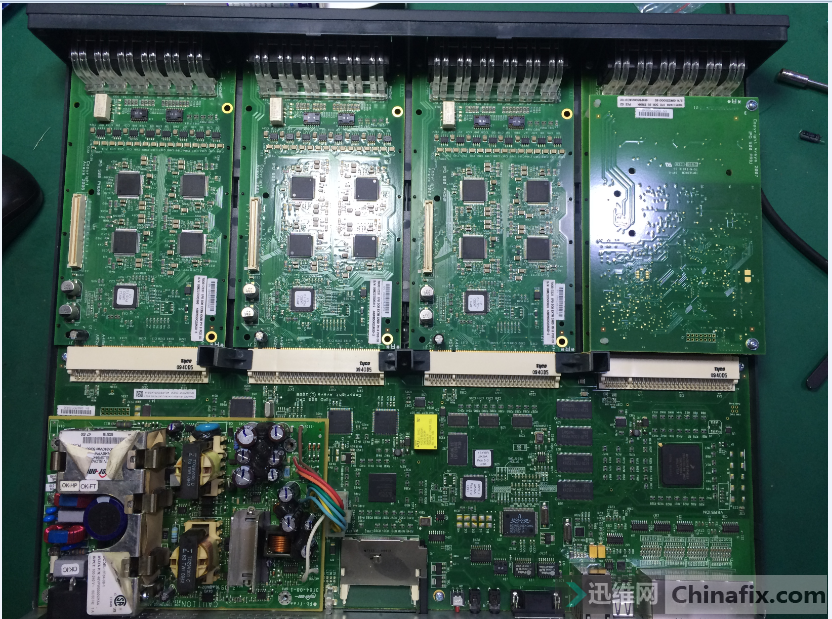

前俩天接了个交换机电源板不供电,没有资料,全靠扎实的基础功和经验去维修,不多说了先上图瞅瞅。
先来个全身照

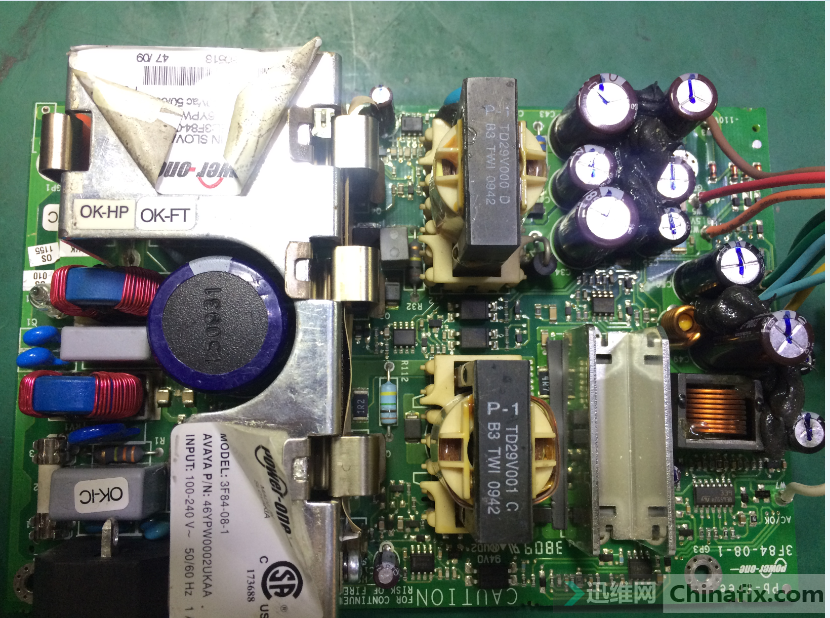

去年我修过一次,300v电压都有,高压部分都好,量了主推动级电源管理芯片没有工作电压,于是就找啊找,然后查到了那俩个电容坏了我换了之后就好了他俩坏的原因就是因为突然断电再来电导致这俩个50v22uf电容击穿漏电导致电源管理芯片不工作。旁边那个63v4.7uf的也击穿了只不过是不明显,所以之前也没有发现,唯一一个让我弄不明白的就是把那俩个50v22uf的电容换了,63v4.7uf这个电容没有换问题是在我这修好了都正常回去就不行了,给我的感觉好像是只识别第一种电压,没办法我当时只好现场维修了,去现场修ok。
今年又停电了又坏了哈哈给我送钱来了,我以为还是那俩个50v22uf电容坏了,我过去换了没有好,啊气死我了,我拿了回来修了3天其实只修了几个小时其他时间都没有思路只是看一会就放下了,今天突然有思路了,再次跑电路,量每个芯片上的电压,有一个电源管理芯片2844b没有11v的电压,我怀疑那个63v4.7uf的电容被击穿了,果断去买了一个,换上好了哈哈,钱又到手了。

这个电源IC和3842很像,通病也一样..........
回复 支持 反对
5#
发表于 2016-9-11 18:41:57 | 只看该作者 来自: 河南 来自 河南
现在的pwm芯片大同小异。原理都差不多,无非不引脚和电压等参数不一样。
