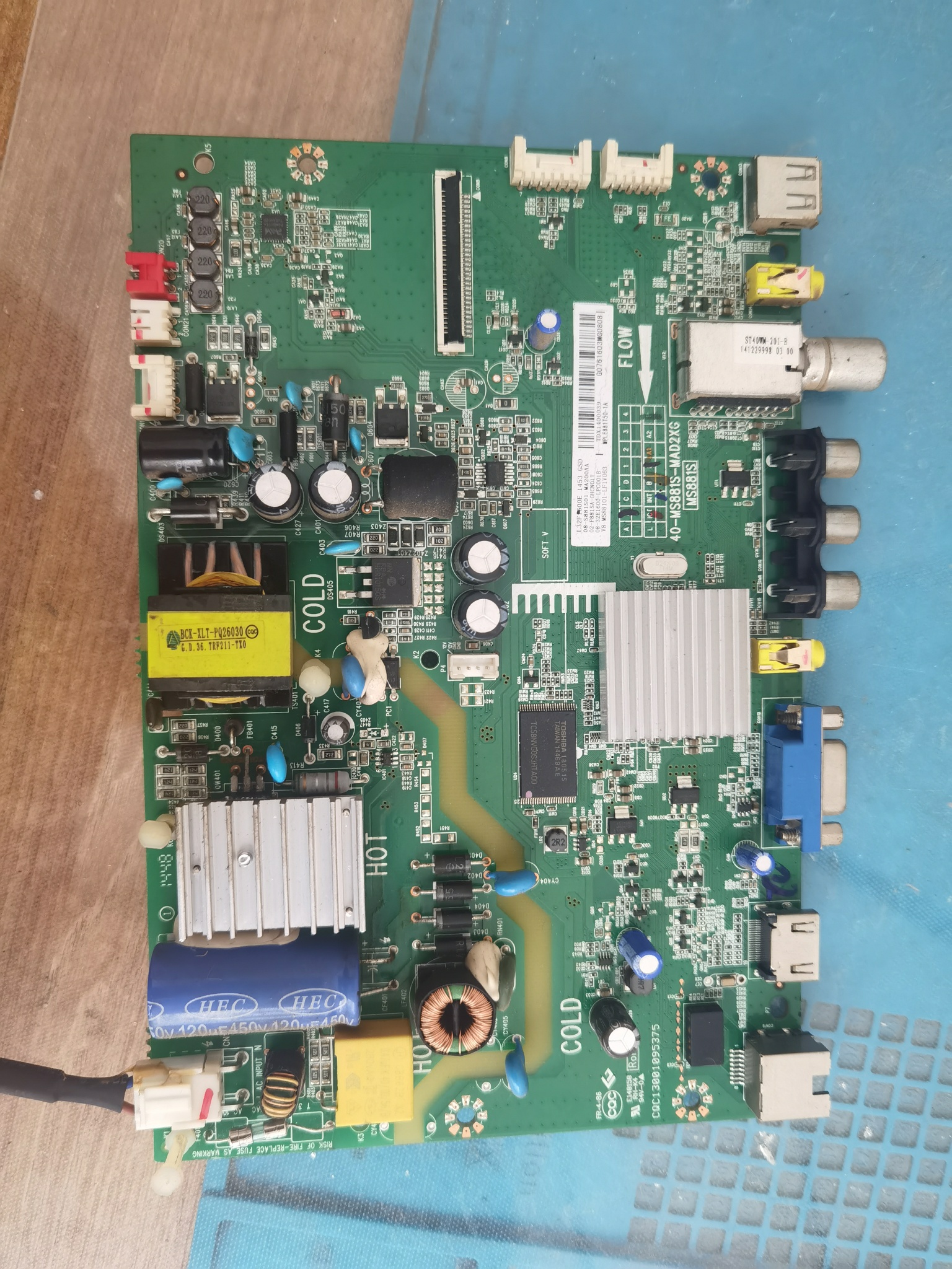

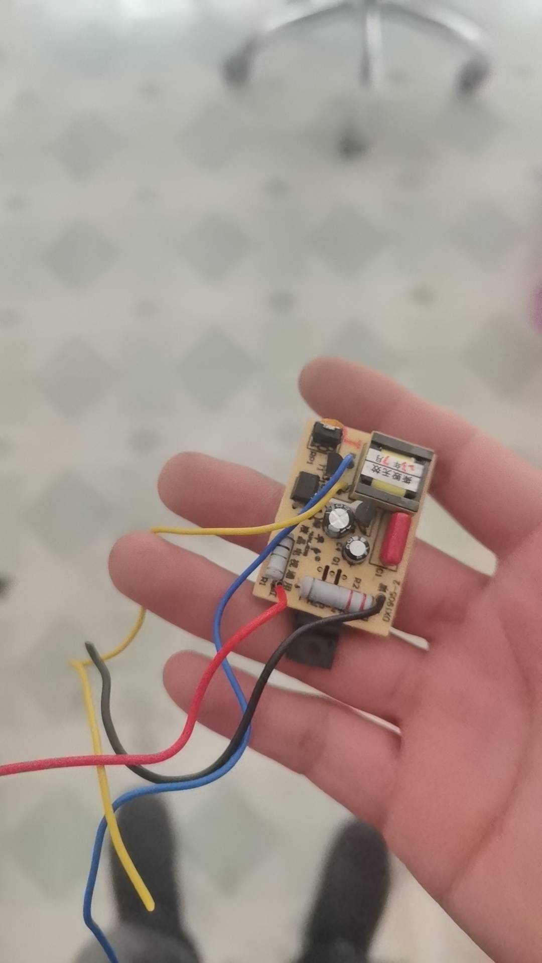

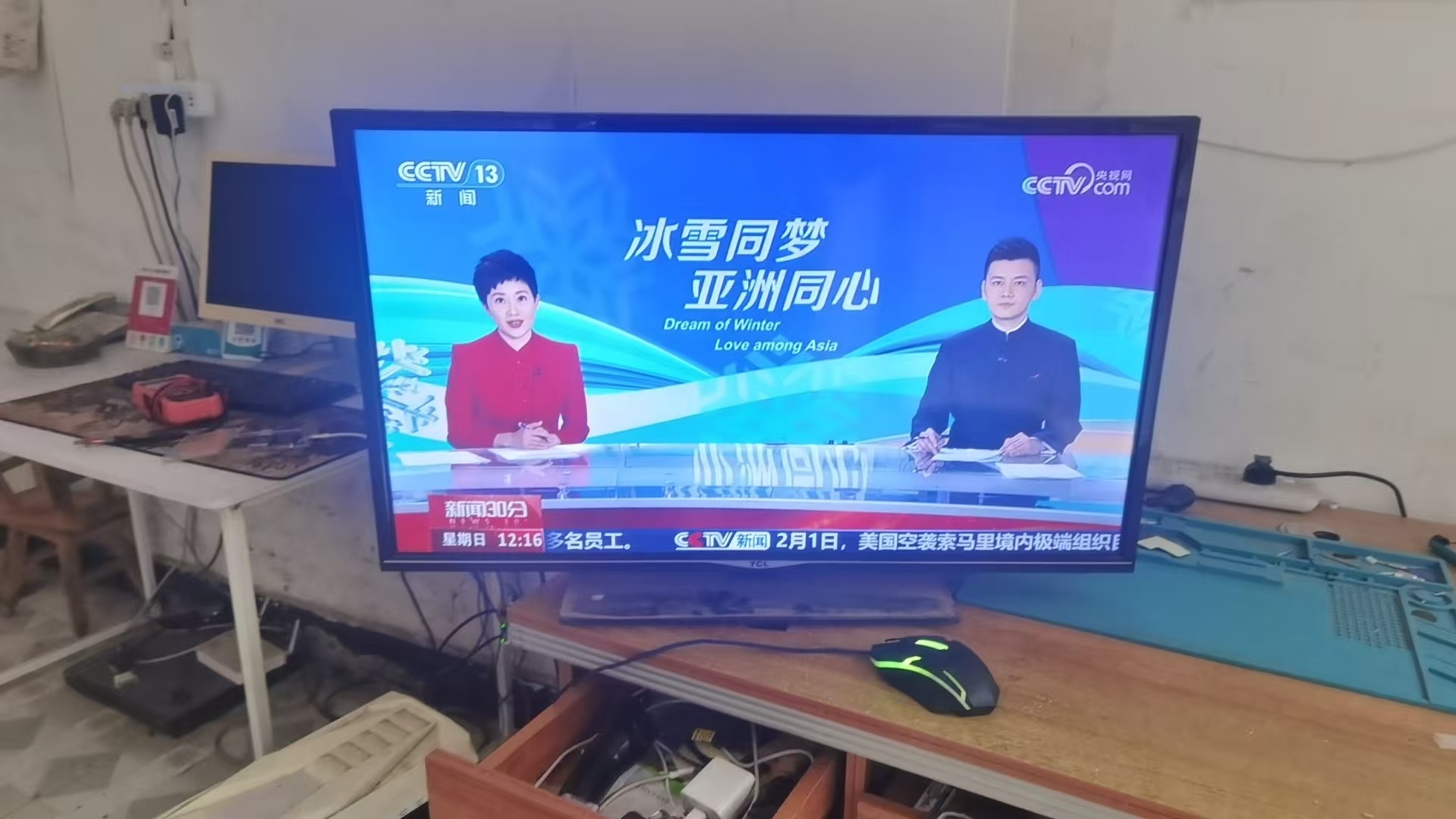

插上电,指示灯不亮,初步判断电源板损坏,打开发现保险坏,换上使用保护电源测试发现灯泡亮,说明还有短路,听见有声音一看发现是尖峰吸收电路,电容砸开了,看不见型号,随便找了一个耐压值1kv的换上测试,发现没有输出电压,测试450v电容电压,拔掉电源下降得很慢说明电源管理芯片没有工作,可能已经损坏,想修这个电路感觉麻烦,直接找一个8块钱的电源模块替换上,把原来的开关管拆了。插上电源有输出,上机测试发现指示灯已经亮,开机使用几个小时都正常。
维修完毕。
