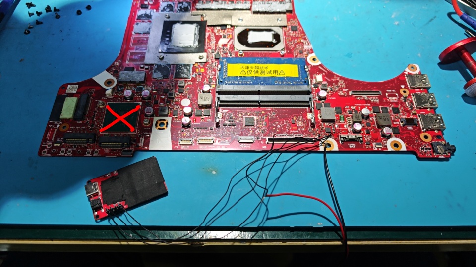

大家好,张师傅又来骗分了
虽然是个水贴,但还算比较精彩
南桥解密都用上了
机型:华硕魔霸4 Intel版本
配置:i7 10875+RTX2060
来源:不知道二修三修没修好,收来的
价格:1x00(不敢说,怕你们打我)
到手没敢上电,直接拆机发现3v短路。。。
烧机南桥发热,公共点却没有问题。
拆了南桥阻值恢复正常
于是开始找南桥爆炸的原因:
看待机芯片附近有维修痕迹,并且伤痕累累。
仔细一看,卧草(详情见图)
这待机芯片居然旋转了90度,看来炸桥的原因就在这了,不知道哪位师傅这么强大
桥拆掉,3V阻值恢复正常,3V线性阻值也正常。
测公共点阻值正常,准备上电试机
上电,0.004,测公共点只有4V(这好像是机器的最原本故障,剩下这堆毛病应该都是被同行扩大的)。换了个BQ24780S直接好,公共点20V出来了。
电流窜到0.18A,有漏电,热成像看待机芯片憋到100度
奇了怪了,测阻值都OK,待机芯片为什么会憋到100多度?上电瞬间测试了一下3V线性电压为0.75V,发现问题。阻值50多K为什么电压会被拉低呢。。往3V线性夹个电压,烧个鸡看看先。
电压0.1V一点点往上加,加到1V仍然0.000A,加到1.1V的时候,突然窜到了0.8A,好神奇。。。一点点加到1.5V,电流已经有2A多了,问题找到了。
它1V以下就不短路,只要高于1V就作妖,第一次见。
(见视频)
[video=http://appatt.chinafix.com/pic/20250122/1737481031378456_442.jpg]http://appatt.chinafix.com/video/20250122/1737481030770364_851.mp4[/video]
既然已经知道EC挂壁了,拆了EC,3V线性恢复正常。工作量又增加了
开始处理伤痕累累的地方。顺便把待机芯片和被烤过的立柱电容也换掉,万一以后炸了也是个活。
立柱是真难焊,仔 ...
