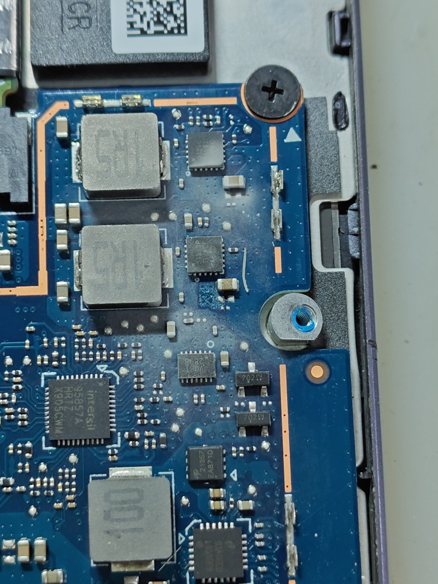

一大早收到快递过来,拆开看是一台华为笔记本,屏幕是碎的,打电话问顾客说是不开机,屏幕很早就碎了型号是wrt-w19
不开机先通电看电流,电流19v能升压,电流0.39A,按开机键没有任何反应
这电流第一反应应该是充电电流,难道是不触发?又多试了几回发现这个电流是升压后瞬间就有的,如果是充电电流应该会识别一下过一两秒才有,不管了,拆开后电池拔了再看电流
拔掉电池一样的电流,那基本可以确定应该是短路了,再次通电发现3伏5伏电感附近发热,此刻准备放一首凉凉,3v短路基本桥就抬走了。准备量了下电感确定下短路是不是桥,结果出乎意料
3v 5v 3v线性电压都没有短路,那这边芯片怎么会发热,又测了一下,我晕,主供电是短路的
弄了半天,死了的心又燃起了希望!!
这边发热这不就是旁边的这个大电容坏了么,迅速拿起松香打上
发现电容不热,下边的过孔走线热,,看样子得拆板子了,这螺丝可真是多

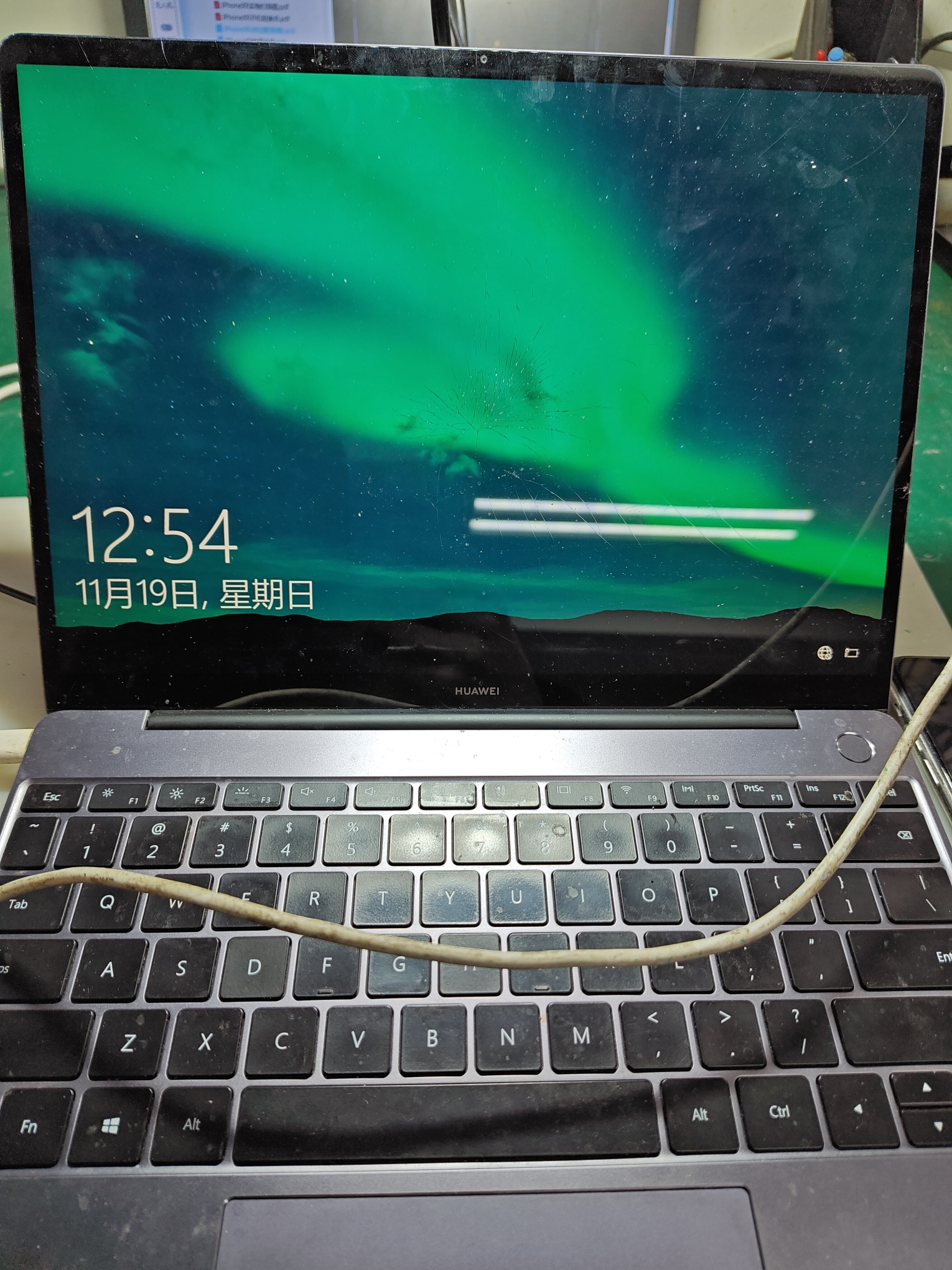

拆了一堆,果然背面这边也有一个电容,已经变色,直接去掉上电立马开机
也算是捡漏了,只是坏这个位置导致误认为3v短路,下午没啥事,记录下这起起伏伏的维修过程吧!
