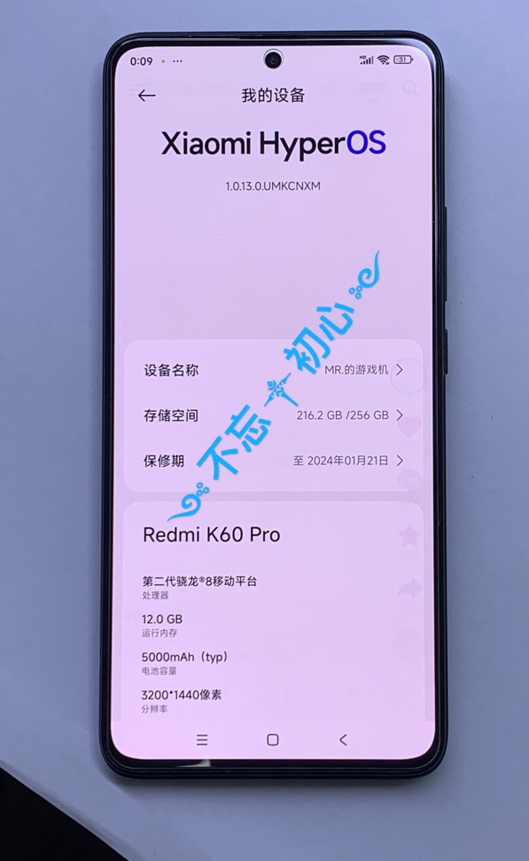

标题: 红米K60Pro重启不开机,重植CPU后200GB数据保住了…… [打印本页]
作者: tb16056    时间: 2024-12-7 00:33
标题: 红米K60Pro重启不开机,重植CPU后200GB数据保住了……
红米K60Pro重启不开机,重植CPU后200GB数据保住了
作者: 老战船    时间: 2024-12-7 11:23
这个收得4-5张毛爷爷吧?
作者: redfish133    时间: 2024-12-11 17:41
              不错。
作者: u1501358    时间: 2024-12-12 23:21
这种cpu有电容的钢网要开槽吗?
作者: u1507154    时间: 2024-12-22 16:10
这个收得4-5张毛爷爷吧?
作者: 回音哥    时间: 2024-12-25 20:51
u1501358 发表于 2024-12-12 23:21
这种cpu有电容的钢网要开槽吗?
肯定要啊,小米现在都不灌胶电容不去掉肯定要开槽
作者: 鬼魅1    时间: 2024-12-30 09:31
回音哥 发表于 2024-12-25 20:51
肯定要啊,小米现在都不灌胶电容不去掉肯定要开槽
点胶不点胶都不影响CPU虚焊,点了胶也是照样虚焊,我倒觉得不点胶才是对用户友好。还有我不明白明明不点胶得CPU,为啥要把人家的底部电容拆掉
作者: 回音哥    时间: 2024-12-30 15:35
鬼魅1 发表于 2024-12-30 09:31
点胶不点胶都不影响CPU虚焊,点了胶也是照样虚焊,我倒觉得不点胶才是对用户友好。还有我不明白明明不点 ...
不打胶没修过?摔一下就掉点
作者: 鬼魅1    时间: 2024-12-31 09:07
回音哥 发表于 2024-12-30 15:35
不打胶没修过?摔一下就掉点
打了胶就不掉点一样
作者: 回音哥    时间: 2024-12-31 12:05
鬼魅1 发表于 2024-12-31 09:07
打了胶就不掉点一样
可能是我修的少,带胶的没见过芯片掉点的
