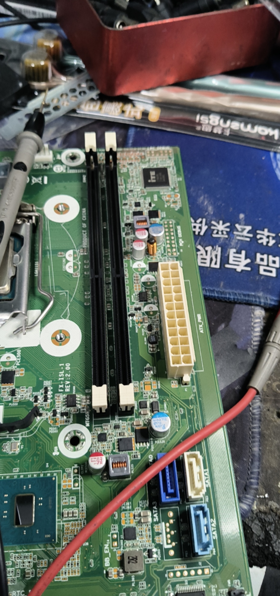

查看: 287|回复: 5
[主板维修]
惠普 FX-ISL-1 报警
发表于 2024-10-29 11:04:48 | 只看该作者 回帖奖励 |倒序浏览 |阅读模式 来自: 中国 来自 中国
惠普 FX-ISL-1  REV   2.0
故障现象通电报警  哔----哔----哔----哔-哔一直重复
听着像不过内存,测量常用电压正常后,换CPU 内存故障依旧
怀疑BIOS 论坛下载了几个好些刷上CPU供电都没了,好不容易找到一个电压正常的刷上故障依旧,由于没有图纸 只能随便找一个DDR4的来量
发现VPP_25V没电压,哔哔挡哔到旁边内存旁边电阻,发现前端电压正常后端没电压,换个0欧电阻故障修复 ,感觉惠普这个电阻坏的多,发出来给大家节约点时间。
2#
发表于 2024-10-29 11:31:53 | 只看该作者 来自: 山东 来自 山东
谢谢分享!!谢谢分享!!谢谢分享!!谢谢分享!!
回复 支持 反对
3#
发表于 2024-10-29 17:06:56 | 只看该作者 来自: 中国 来自 中国
谢谢老板
回复 支持 反对
4#
发表于 2024-12-7 19:31:32 | 只看该作者 来自: 湖北 来自 湖北
谢谢分享!
回复 支持 反对
5#
发表于 2025-3-27 17:31:54 来自迅维网APP | 只看该作者 来自: 北京 来自 北京
老板说的电阻在哪
回复 支持 反对
6#
发表于 2025-3-27 17:32:19 来自迅维网APP | 只看该作者 来自: 北京 来自 北京
回复 支持 反对
