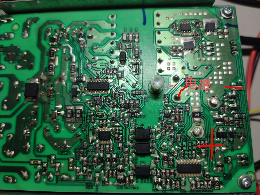

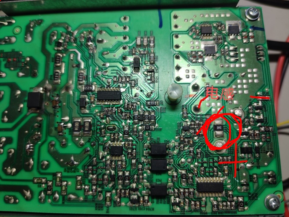

这个是hp的电脑电源,输出电压12v正常,有个疑问,次极的正极为什么没有整流二极管?它是如何整流的呢?负极在变压器后面接mos管的作用是什么?

二级管,mos管都是开关。

题干表达可能不够清楚,
在开关变压器次级要经过整流后才有正 负极之分。
“负级在变压器后面接mos管的作用是什么?”,猜测是开关变压器次级 地线 接入MOS管。这就是要经MOS整流啊。
MOS管整流,一般用在需要输出  低压 大电流 电源中。MOS管整流避开普通整流二极管本身的压降损耗。
经过mos管整流后接到了输出电容的负极,不应该是经过整流的是正极才对吗?业余爱好者不是很明白这些,还请指教!

MOS管同步整流,效率高过肖特基二极管整流

发表于 2024-10-28 15:24:47 | 只看该作者 来自: 广西玉林 来自 广西玉林
u1545311 发表于 2024-10-28 13:52
不用分吗?输出都有正负呢?
题干表达可能不够清楚,

场效应管整流

推荐
发表于 3 天前 来自迅维网APP | 只看该作者 来自: 山西大同 来自 山西大同
不用分吗?输出都有正负呢?
看来你对开关电源不了解,一开一关一通一断,这就是整流
回复 支持 1 反对 0

负极整流一样可以的  没有说非要正极整流

12#
发表于 3 天前 来自迅维网APP | 只看该作者 来自: 中国 来自 中国
大致明白了,变压器出来是不分正负的,经过整流后接到电容正极就是输出正极,接到电容负极就是输出负极,这样才有正负之分,是这样吧
,我一直以为整流要接正极上的。

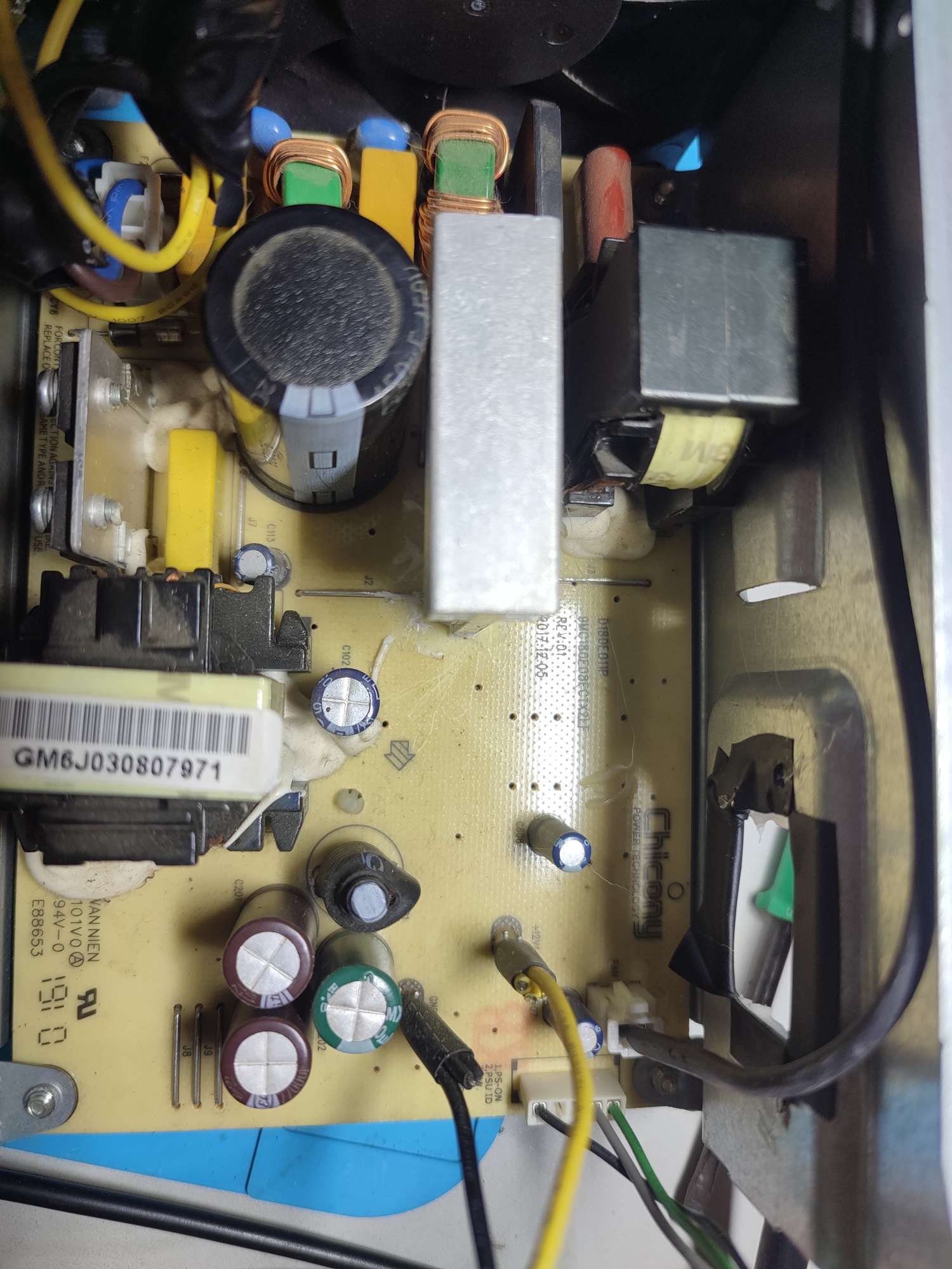

13#
发表于 前天 21:11 来自迅维网APP | 只看该作者 来自: 吉林松原 来自 吉林松原
这是个啥?
点评
电阻,电流检测的吧  详情 回复 发表于 前天 22:35
回复 支持 反对
14#
发表于 前天 22:35 来自迅维网APP | 只看该作者 来自: 中国 来自 中国
电阻,电流检测的吧
