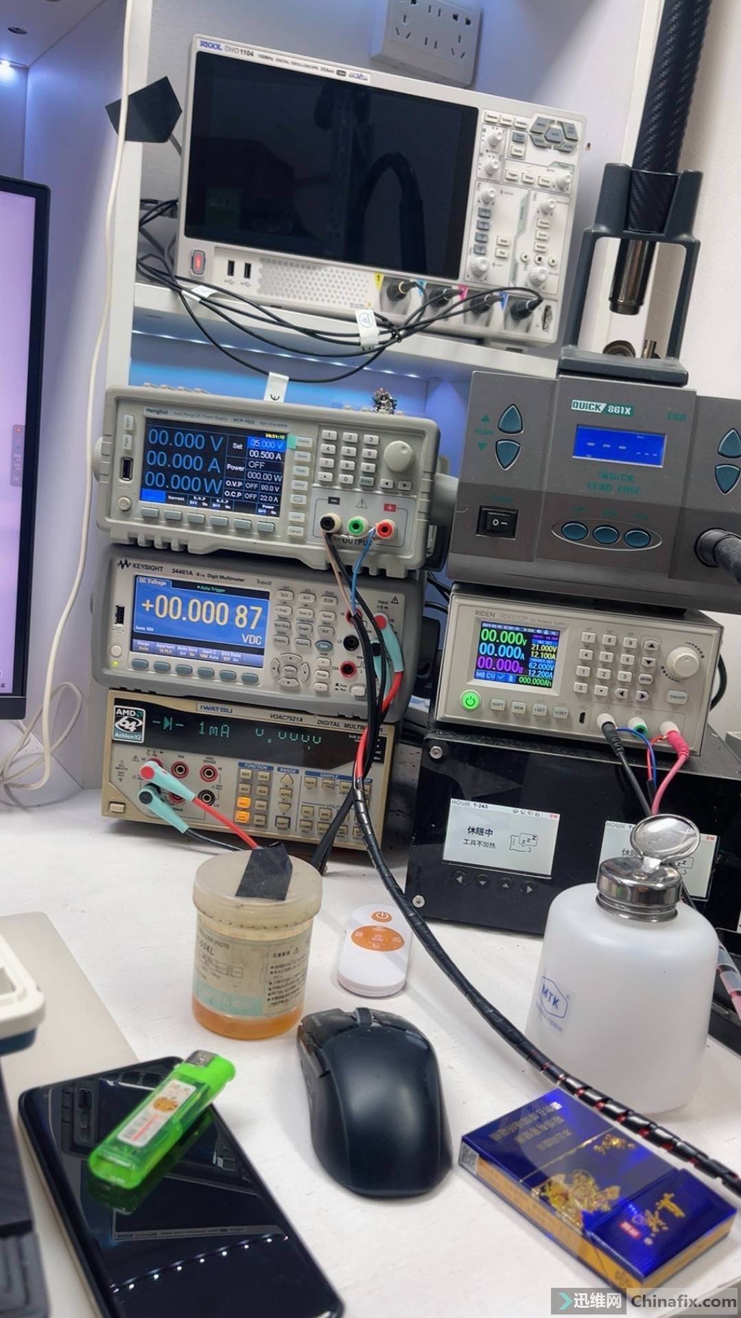

机子:蓝天版号为 NH50DP
故障现象:按下开关,电流能跑到0.057A左右,掉电
来源:某知名主播大佬发来给我掉头皮的!(不要问是谁,我不说的)   因为当时我在小群里面吹牛逼:修不好我倒闭!  所以奋斗了48小时,得如下结果;中间省略图纸及图片。鑫制造有图纸点位,各位可以对着看,文本已经写得很明白了,若是有专业术语表达问题,或者是错别字,请多担待 毕竟我是兽医出身~~
本人再次申明:本文不会泄露上家,也请评论区以学习及交流为主,不要乱来;小罗永远坚信--技术无高低,人无贵贱!  我也有修不好的机子,你也有,他也有!  换人维修,不是说自己多厉害, 只是交流为主!
此链接,有板子的照片和两个视频,欢迎下载观看,并做出指教,诚谢各位大佬~
链接:https://pan.baidu.com/s/1CMb6RCivq6TVa0JpDLYeQg
提取码:hiph
--来自百度网盘超级会员V4的分享
正文:
1. 上手接电 发现,按下开关,有0.057的跳变电流
2.先找SLP_S4#(也就是这个板子SUSC#_PCH)有没有拉高
在U46 与门的 第二脚上 没见到:按下开关 变成3.3V的情况
证明,此板应该按照不触发维修
3. 不触发   先查RTC电路 供电 及32.768 等正常
4.普查
4.1.接入电源   3 5正常闪出一下(因为这个板子又节能设计理念,属于正常现象)
4.2按下开关   查待机   3  5  1.8   1.05  都有产生
4.3反复按下开关  追寻 DD_ON   去开启的所有二级供电  ,发现 按下开关之后 都有产生
5. 深入细查
5.1上示波器 对bios U47    1脚的CS#进行抓波(这是我第一抓CS# ,因为要普查所有,当时这里采用ATOU挡)
  发现在按下开关的时候,有“完整的”片选波段,因为有点卡壳,不是很流畅,但是也跑完整了(记住这个点),
          ---当时觉得就是EC通讯已经完成,但是实际上稍后再说,正常情况 确实是片选完成
5.2 继续对 bios U47的  2  5脚也卡上示波器  按下开关之后 发现SPI总线交互波段完成---(证明全板GPOI引脚或者是说配置 基本上准备完成)
5.3  U47的  3   7脚    对应的是 程序的  保护 与中断暂停   分别是 WP# 与HOLD#   ,低电平有效,
   所以在正常工作下 ,按下开关的时候都为高电平3.3v 才能正常开机;  示波器抓取 发现  3  7脚 确实在按下开关后被拉高。 正常继续往下
6.
6.1对EC的待机条件进行反查--- RSMRST# 已经有3.3v  所以不需要对EC单个待机条件去查找验证;
因为有RSMRST# 就证明EC待机完成,可以接受指令工作
6.2  查pwbatn    开关到EC --EC 到桥,接收与发出,都正常高低高跳变,证明上电请求完成
6.3 南桥在接到上电请求  PWR_BTN#  的同时,会退出深度睡眠,也就是会拉高PCH_DPWROK (但是大部分机子会与RSMRST#同步)为3.3v ,经查正常
6.4 以上准备完成 ,EC会发出SUSBC_EC# 去与SLP_S4也就是本机的(SUSC#_PCH)进行对比,用来产生SUSC#,
