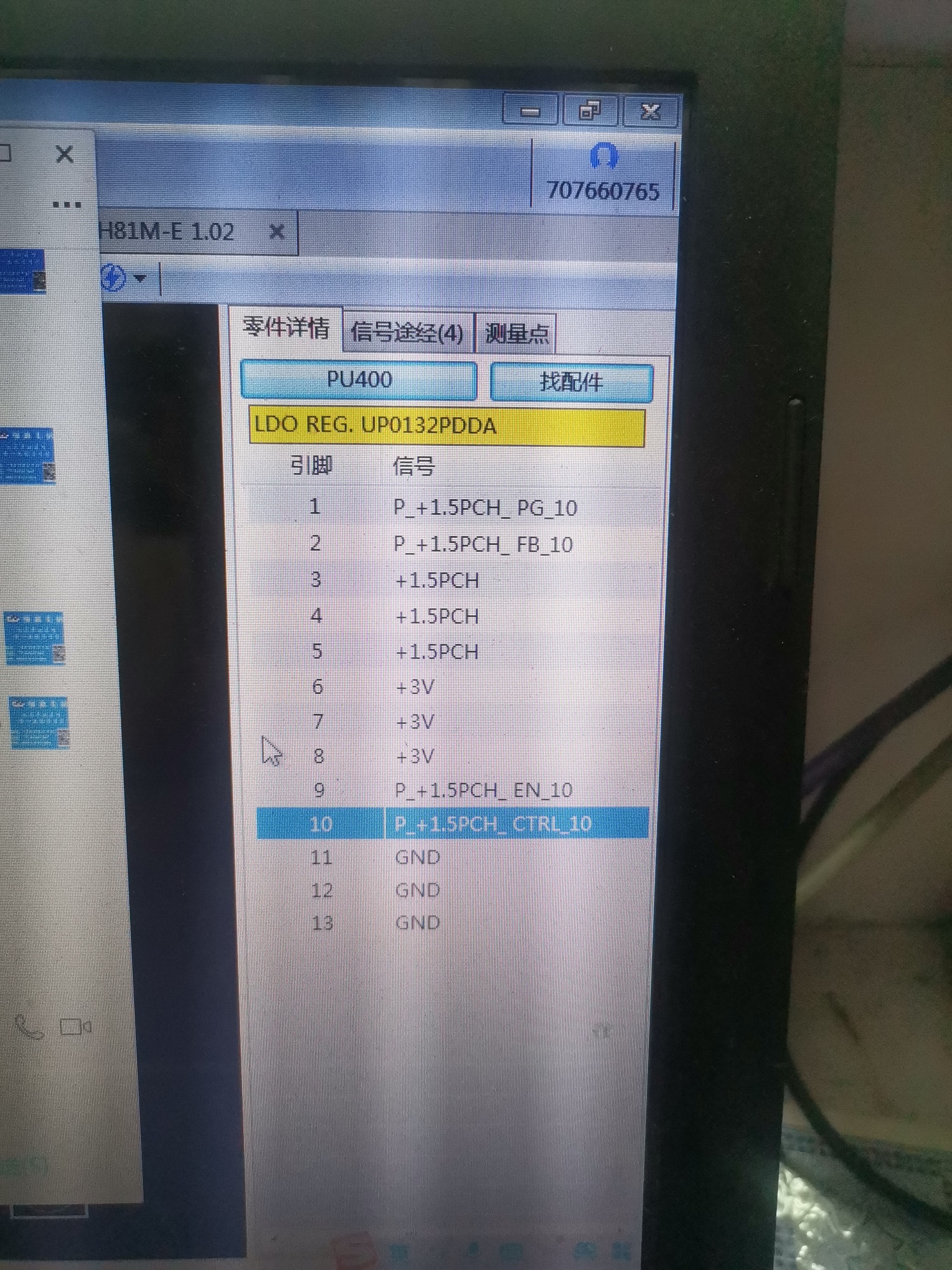

标题: 华硕b85M-v5 plus开机掉电重启
测量最后因为桥1.5v电压没有产生引起掉掉。芯片为Ldo up0132pdda。客户急着用找了一个b85-e上的芯片。芯片引脚一样。试了一下可以用。

说明型号差不多就行
