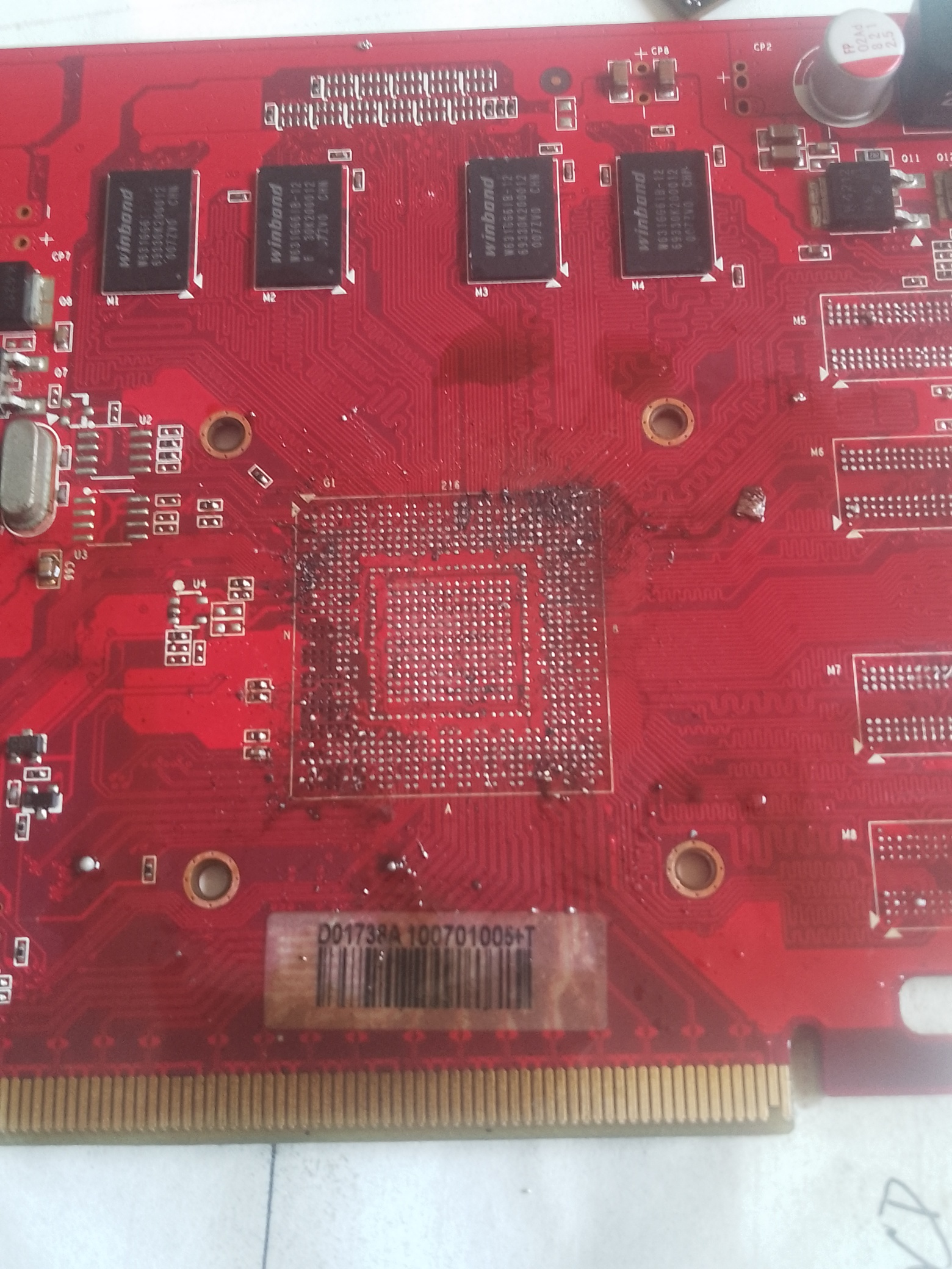

一看就会,一做就废!今天自学换芯片,拆一显卡,先用风枪在下面预热,翻过来抹焊油,风枪调到350吹了几分钟没动,又调到400多也稳丝不动,调动490终于把芯片拿来了,百分之百也废了,看视频用BGA 255度锡就化了,想不通差哪了,是风枪温度不准还是真的很难

单面加热,很难拆下来,下面加个火坑,上面风枪吹才行

下面最好有一个加热台,上面用热风枪吹,会很轻松的拿下来。

看看这个坛友的装备能不能帮到你?用电炉子还南桥的成功案例。

单风.枪和gba差很远的。
