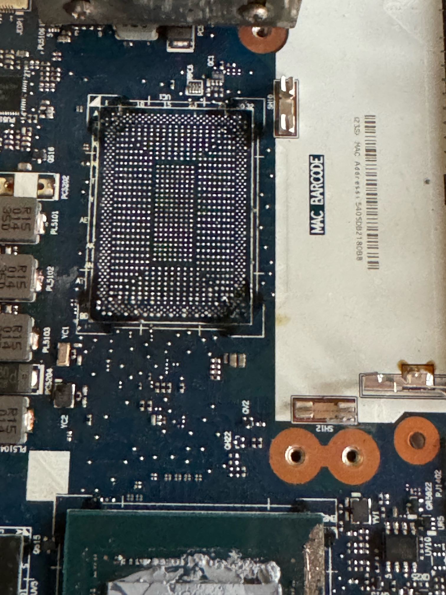

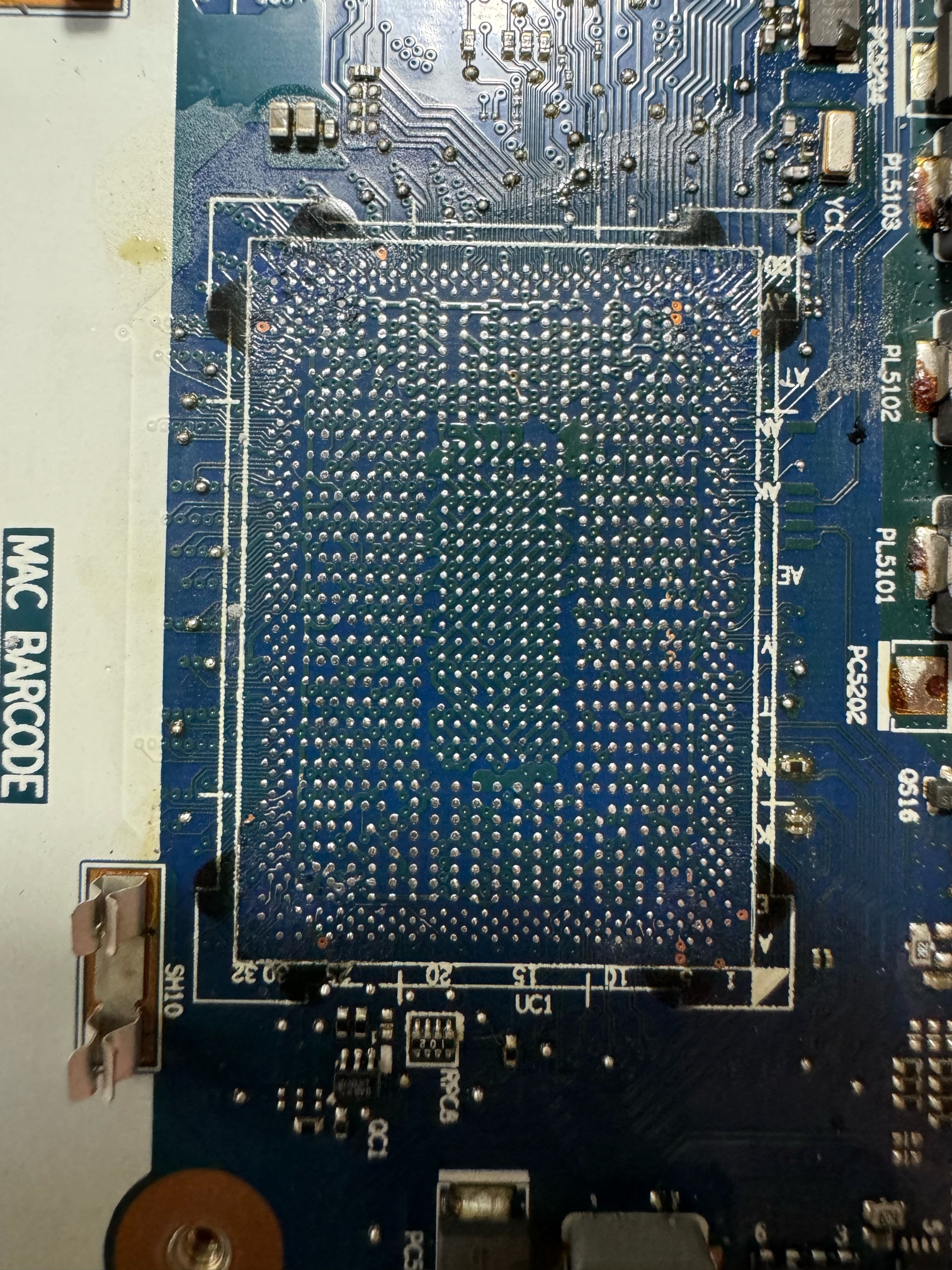

到现在修好的联想黑胶虽然不足100 台,个人觉得的可以把我的维修经验分享给大家了。取黑胶之前,不要做任何除胶的动作。除胶水都没有用,我试过,泡的太久还会把焊盘的绝缘漆弄掉。
这个板子,就是我以前用除胶水泡了一晚的杰作。
取了桥,直接报废。我后面还陆续修坏了2 个板子(芯片都没问题),慢慢的总算把黑胶搞定了。
取黑胶,首先先说下BGA焊接,BGA焊接锡达熔点后。有接近1 分钟接左右的恒温时间。太久了,有可能会爆了芯片。温度太高了,就想都不用想,当场报废。芯片可以做成能承受更高的温度,但意味着成本可能会增加。
然后说下我取黑胶的经验。
第一步,预热台加热到主板大约100度左右,预热台发热砖,离主板有一定的距离,所以要把热损耗去掉。我的预热台开的是220 度。预热5 分钟。
然后在CPU 旁边加入焊油。油多加一点没事,但也不要加的太多。浪费油后面也会浪费洗板水。
油会因为有热量,自动吸到CPU 底部。加焊油,主要是两个作用,一个是放撬的刀片,减少刀片与焊盘的摩擦力,减少绝缘漆损坏,二是油能保温,芯片锡点,受热会更均匀。关闭加热台的加热开关,让温度慢慢自动降下来。
降的差不多了。把主板转移到BGA 焊台。
在用bga 之前一定先要对风嘴。
然后把主板放在上面。一定要固定好,主板不要卡的太紧,热量上来后,一样会有热胀冷缩。然后附上的我的加热温度。
因为我的BGA 前段时间温度探头坏了,原来上风是225 度。经过对比测试无铅215 能化锡,我就把温度都调低了10 度左右。我的bga的温度算法是这样的,红外一般是测的温度,就是显示的温度。上下风是测试的温度,因为离主板有一定距离,吹出来的风会被冷空气中和部份,所以就会有算法。
