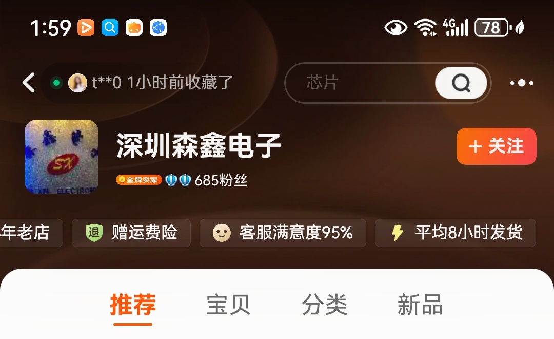

标题: 戴尔G15-5511不开机故障和工厂bios [打印本页]
作者: u1524117    时间: 2024-6-28 22:19
标题: 戴尔G15-5511不开机故障和工厂bios
本帖最后由 u1524117 于 2024-6-28 23:09 编辑
机型:戴尔G15-5511 11代i7 3060独显版号 LA-K452P
故障现象:无开机动作,有待机电流
接手检查开盖后发现有主板背面受损有撞击磕碰掉件
拆下主板插上维修电源发现待机偏大,有80MA左右,考虑到主板缺件首先还是把丢失的元件恢复,清理完线路换上两颗同型号的4N3六脚复合管飞线连上断掉的线路
再次通电测试依然无触发动作,然后检查待机5v,3.3v,1.8v均正常,检查开关到EC MEC1515信号PWRBTN#电压有正常跳动变化,在检查南桥SRKMA信号时发现南桥有点温热,这时突然发现掉件部位正好是在南桥芯片的正背面,考虑到掉件的撞击力度怀疑南桥受损,于是在待机状态按压南桥发现待机电流突然增大到150MA左右,看来南桥损坏无疑,于是上焊台取下南桥果然发现南桥背面有明显黑色痕迹,
给客户报价后在淘宝订货.到货后上焊台焊好南桥然后插电试机电流自动加电上跳,电流上至2.6A左右掉电反复几次电流停在900MA左右,接上液晶屏无反应,考虑到换南桥要重写ME于是在论坛上下载了几个工厂BIOS,这台机器的BIOS芯片是25R256JVEQ用RT809F编程器可以识别,但是由于自己的大意导 ...
本帖为精华帖,如要查看隐藏内容,需使用300鑫豆兑换(鑫豆全部给作者)。写帖不易,请多支持。立即支付
Dell_G15_5511_1.15.0_E.rar
8.71 MB, 下载次数: 111, 下载积分: 下载分 -2 分, 下载 1 次
作者: u1553723    时间: 2024-6-29 02:05
本帖为精华帖,如要查看隐藏内容,需使用300鑫豆兑换(鑫豆全部给作者)。写帖不易,请多支持。立即支付
作者: 专心学    时间: 2024-6-29 08:18
本帖为精华帖,如要查看隐藏内容,需使用300鑫豆兑换(鑫豆全部给作者)。写帖不易,请多支持。立即支付
作者: hongcheng138    时间: 2024-6-29 08:47
本帖为精华帖,如要查看隐藏内容,需使用300鑫豆兑换(鑫豆全部给作者)。写帖不易,请多支持。立即支付
作者: 15777626343    时间: 2024-6-29 09:12
本帖为精华帖,如要查看隐藏内容,需使用300鑫豆兑换(鑫豆全部给作者)。写帖不易,请多支持。立即支付
作者: jlsyysj    时间: 2024-6-29 10:20
本帖为精华帖,如要查看隐藏内容,需使用300鑫豆兑换(鑫豆全部给作者)。写帖不易,请多支持。立即支付
作者: u1524117    时间: 2024-6-29 11:17
[quote]15777626343 发表于 2024-06-29 09:12[/ ...
本帖为精华帖,如要查看隐藏内容,需使用300鑫豆兑换(鑫豆全部给作者)。写帖不易,请多支持。立即支付
作者: u1524117    时间: 2024-6-29 11:19
[quote][url=forum.php?mod=redirect&goto=findpost&pid=18821988&ptid=1365216][c ...
本帖为精华帖,如要查看隐藏内容,需使用300鑫豆兑换(鑫豆全部给作者)。写帖不易,请多支持。立即支付
作者: u1524117    时间: 2024-6-29 11:20
[quote][url=forum.php?mod=redirect&goto=findpost&pid=18821948&ptid=1365216]hongcheng138 发表于 2024-06-29 08:47[/ ...
本帖为精华帖,如要查看隐藏内容,需使用300鑫豆兑换(鑫豆全部给作者)。写帖不易,请多支持。立即支付
作者: u1509148    时间: 2024-6-29 12:01
本帖为精华帖,如要查看隐藏内容,需使用300鑫豆兑换(鑫豆全部给作者)。写帖不易,请多支持。立即支付
作者: 尉6699    时间: 2024-6-29 13:03
本帖为精华帖,如要查看隐藏内容,需使用300鑫豆兑换(鑫豆全部给作者)。写帖不易,请多支持。立即支付
作者: u1524117    时间: 2024-6-29 13:29
[quote]尉6699 发表于 2024-06-29 13:03
购买南桥芯片,有靠谱的店铺推荐吗?[/ ...
本帖为精华帖,如要查看隐藏内容,需使用300鑫豆兑换(鑫豆全部给作者)。写帖不易,请多支持。立即支付
作者: u1524117    时间: 2024-6-29 13:59
[quote][url=forum.php?mod=redirect&goto=findpost&pid=18822047&ptid=1365216]尉6699 发表于 2024-06-29 13:03[/ ...
本帖为精华帖,如要查看隐藏内容,需使用300鑫豆兑换(鑫豆全部给作者)。写帖不易,请多支持。立即支付
作者: star365592445    时间: 2024-6-29 15:16
本帖为精华帖,如要查看隐藏内容,需使用300鑫豆兑换(鑫豆全部给作者)。写帖不易,请多支持。立即支付
作者: star365592445    时间: 2024-6-29 15:34
本帖为精华帖,如要查看隐藏内容,需使用300鑫豆兑换(鑫豆全部给作者)。写帖不易,请多支持。立即支付
作者: 蘑菇蘑菇    时间: 2024-6-29 15:59
本帖为精华帖,如要查看隐藏内容,需使用300鑫豆兑换(鑫豆全部给作者)。写帖不易,请多支持。立即支付
作者: u1524117    时间: 2024-6-29 17:23
[quote]蘑菇蘑菇 发表于 2024-06-29 15:59[/ ...
本帖为精华帖,如要查看隐藏内容,需使用300鑫豆兑换(鑫豆全部给作者)。写帖不易,请多支持。立即支付
作者: 往事如云    时间: 2024-6-29 19:17
本帖为精华帖,如要查看隐藏内容,需使用300鑫豆兑换(鑫豆全部给作者)。写帖不易,请多支持。立即支付
作者: 半路上遇上你    时间: 2024-6-29 23:33
[quote]u1524117 发表于 2024-06-29 17:23[/ ...
本帖为精华帖,如要查看隐藏内容,需使用300鑫豆兑换(鑫豆全部给作者)。写帖不易,请多支持。立即支付
作者: 1367975863    时间: 2024-6-30 01:47
本帖为精华帖,如要查看隐藏内容,需使用300鑫豆兑换(鑫豆全部给作者)。写帖不易,请多支持。立即支付
作者: u1473770    时间: 2024-6-30 09:16
本帖为精华帖,如要查看隐藏内容,需使用300鑫豆兑换(鑫豆全部给作者)。写帖不易,请多支持。立即支付
作者: y583078522    时间: 2024-6-30 10:54
本帖为精华帖,如要查看隐藏内容,需使用300鑫豆兑换(鑫豆全部给作者)。写帖不易,请多支持。立即支付
作者: G00t00y00    时间: 2024-6-30 11:44
本帖为精华帖,如要查看隐藏内容,需使用300鑫豆兑换(鑫豆全部给作者)。写帖不易,请多支持。立即支付
作者: rainer    时间: 2024-6-30 15:02
本帖为精华帖,如要查看隐藏内容,需使用300鑫豆兑换(鑫豆全部给作者)。写帖不易,请多支持。立即支付
作者: cnpillar    时间: 2024-6-30 21:40
本帖为精华帖,如要查看隐藏内容,需使用300鑫豆兑换(鑫豆全部给作者)。写帖不易,请多支持。立即支付
作者: 起什么名字    时间: 2024-7-1 00:17
本帖为精华帖,如要查看隐藏内容,需使用300鑫豆兑换(鑫豆全部给作者)。写帖不易,请多支持。立即支付
作者: jsxzcy123    时间: 2024-7-1 10:10
本帖为精华帖,如要查看隐藏内容,需使用300鑫豆兑换(鑫豆全部给作者)。写帖不易,请多支持。立即支付
作者: yongfei    时间: 2024-7-1 12:50
本帖为精华帖,如要查看隐藏内容,需使用300鑫豆兑换(鑫豆全部给作者)。写帖不易,请多支持。立即支付
作者: u1540722    时间: 2024-7-1 14:32
本帖为精华帖,如要查看隐藏内容,需使用300鑫豆兑换(鑫豆全部给作者)。写帖不易,请多支持。立即支付
作者: Cy981012    时间: 2024-7-1 15:06
本帖为精华帖,如要查看隐藏内容,需使用300鑫豆兑换(鑫豆全部给作者)。写帖不易,请多支持。立即支付
作者: u1524117    时间: 2024-7-1 16:17
[quote][url=forum.php?mod=redirect&goto=findpost&pid=18822677&ptid=1365216][c ...
本帖为精华帖,如要查看隐藏内容,需使用300鑫豆兑换(鑫豆全部给作者)。写帖不易,请多支持。立即支付
作者: u1556917    时间: 2024-7-1 17:10
本帖为精华帖,如要查看隐藏内容,需使用300鑫豆兑换(鑫豆全部给作者)。写帖不易,请多支持。立即支付
作者: u1552306    时间: 2024-7-1 17:13
本帖为精华帖,如要查看隐藏内容,需使用300鑫豆兑换(鑫豆全部给作者)。写帖不易,请多支持。立即支付
作者: Cy981012    时间: 2024-7-1 17:34
[quote][url=forum.php?mod=redirect&goto=findpost&pid=18822706&ptid=1365216][c ...
本帖为精华帖,如要查看隐藏内容,需使用300鑫豆兑换(鑫豆全部给作者)。写帖不易,请多支持。立即支付
作者: t252970629    时间: 2024-7-1 18:34
本帖为精华帖,如要查看隐藏内容,需使用300鑫豆兑换(鑫豆全部给作者)。写帖不易,请多支持。立即支付
作者: u1480126    时间: 2024-7-2 20:46
[quote]1367975863 发表于 2024-6-30 01:47
龟龟,我的编程器还是土豪金,看来留不下了[/ ...
本帖为精华帖,如要查看隐藏内容,需使用300鑫豆兑换(鑫豆全部给作者)。写帖不易,请多支持。立即支付
作者: zhao5900    时间: 2024-7-3 00:12
本帖为精华帖,如要查看隐藏内容,需使用300鑫豆兑换(鑫豆全部给作者)。写帖不易,请多支持。立即支付
作者: 鲁国大海    时间: 2024-7-3 08:36
本帖为精华帖,如要查看隐藏内容,需使用300鑫豆兑换(鑫豆全部给作者)。写帖不易,请多支持。立即支付
作者: u1553664    时间: 2024-7-3 12:23
本帖为精华帖,如要查看隐藏内容,需使用300鑫豆兑换(鑫豆全部给作者)。写帖不易,请多支持。立即支付
作者: 好人跟班    时间: 2024-7-3 16:53
本帖为精华帖,如要查看隐藏内容,需使用300鑫豆兑换(鑫豆全部给作者)。写帖不易,请多支持。立即支付
作者: 好人跟班    时间: 2024-7-3 17:04
本帖为精华帖,如要查看隐藏内容,需使用300鑫豆兑换(鑫豆全部给作者)。写帖不易,请多支持。立即支付
作者: seazg111222    时间: 2024-7-3 18:50
本帖为精华帖,如要查看隐藏内容,需使用300鑫豆兑换(鑫豆全部给作者)。写帖不易,请多支持。立即支付
作者: 707108666    时间: 2024-7-3 18:54
本帖为精华帖,如要查看隐藏内容,需使用300鑫豆兑换(鑫豆全部给作者)。写帖不易,请多支持。立即支付
作者: sensery2022    时间: 2024-7-4 08:40
本帖为精华帖,如要查看隐藏内容,需使用300鑫豆兑换(鑫豆全部给作者)。写帖不易,请多支持。立即支付
作者: tdjackhu    时间: 2024-7-4 10:55
本帖为精华帖,如要查看隐藏内容,需使用300鑫豆兑换(鑫豆全部给作者)。写帖不易,请多支持。立即支付
作者: 935173815    时间: 2024-7-4 23:24
本帖为精华帖,如要查看隐藏内容,需使用300鑫豆兑换(鑫豆全部给作者)。写帖不易,请多支持。立即支付
作者: 晴天G    时间: 2024-7-5 09:11
[quote]尉6699 发表于 2024-6-29 13:03[  ...
本帖为精华帖,如要查看隐藏内容,需使用300鑫豆兑换(鑫豆全部给作者)。写帖不易,请多支持。立即支付
作者: czD2758    时间: 2024-7-5 10:38
本帖为精华帖,如要查看隐藏内容,需使用300鑫豆兑换(鑫豆全部给作者)。写帖不易,请多支持。立即支付
作者: u1557746    时间: 2024-7-5 18:55
本帖为精华帖,如要查看隐藏内容,需使用300鑫豆兑换(鑫豆全部给作者)。写帖不易,请多支持。立即支付
作者: 壹个人的寂寞    时间: 2024-7-5 20:04
本帖为精华帖,如要查看隐藏内容,需使用300鑫豆兑换(鑫豆全部给作者)。写帖不易,请多支持。立即支付
作者: li2874924    时间: 2024-7-7 19:02
本帖为精华帖,如要查看隐藏内容,需使用300鑫豆兑换(鑫豆全部给作者)。写帖不易,请多支持。立即支付
作者: 1225322502    时间: 2024-7-8 09:07
本帖为精华帖,如要查看隐藏内容,需使用300鑫豆兑换(鑫豆全部给作者)。写帖不易,请多支持。立即支付
作者: 衡阳天河    时间: 2024-7-8 10:53
本帖为精华帖,如要查看隐藏内容,需使用300鑫豆兑换(鑫豆全部给作者)。写帖不易,请多支持。立即支付
作者: 1225322502    时间: 2024-7-8 17:15
本帖为精华帖,如要查看隐藏内容,需使用300鑫豆兑换(鑫豆全部给作者)。写帖不易,请多支持。立即支付
作者: VXUEppZW    时间: 2024-7-10 11:31
本帖为精华帖,如要查看隐藏内容,需使用300鑫豆兑换(鑫豆全部给作者)。写帖不易,请多支持。立即支付
作者: u1558360    时间: 2024-7-11 21:35
本帖为精华帖,如要查看隐藏内容,需使用300鑫豆兑换(鑫豆全部给作者)。写帖不易,请多支持。立即支付
作者: yahaha666    时间: 2024-7-12 10:43
本帖为精华帖,如要查看隐藏内容,需使用300鑫豆兑换(鑫豆全部给作者)。写帖不易,请多支持。立即支付
作者: k111487    时间: 2024-7-12 14:27
本帖为精华帖,如要查看隐藏内容,需使用300鑫豆兑换(鑫豆全部给作者)。写帖不易,请多支持。立即支付
作者: tda15211    时间: 2024-7-13 11:21
本帖为精华帖,如要查看隐藏内容,需使用300鑫豆兑换(鑫豆全部给作者)。写帖不易,请多支持。立即支付
作者: 13530888253    时间: 2024-7-13 13:44
本帖为精华帖,如要查看隐藏内容,需使用300鑫豆兑换(鑫豆全部给作者)。写帖不易,请多支持。立即支付
作者: zanxiaowu    时间: 2024-7-14 04:41
[quote][url=forum.php?mod=redirect&goto=findpost&pid=18823758&ptid=1365216][c ...
本帖为精华帖,如要查看隐藏内容,需使用300鑫豆兑换(鑫豆全部给作者)。写帖不易,请多支持。立即支付
作者: wuguanchun88    时间: 2024-7-15 10:26
本帖为精华帖,如要查看隐藏内容,需使用300鑫豆兑换(鑫豆全部给作者)。写帖不易,请多支持。立即支付
作者: u1550860    时间: 2024-7-15 13:43
本帖为精华帖,如要查看隐藏内容,需使用300鑫豆兑换(鑫豆全部给作者)。写帖不易,请多支持。立即支付
作者: wymyhc    时间: 2024-7-16 17:09
本帖为精华帖,如要查看隐藏内容,需使用300鑫豆兑换(鑫豆全部给作者)。写帖不易,请多支持。立即支付
作者: u1496617    时间: 2024-7-17 09:43
本帖为精华帖,如要查看隐藏内容,需使用300鑫豆兑换(鑫豆全部给作者)。写帖不易,请多支持。立即支付
作者: friend1979    时间: 2024-7-17 13:21
本帖为精华帖,如要查看隐藏内容,需使用300鑫豆兑换(鑫豆全部给作者)。写帖不易,请多支持。立即支付
作者: u1545703    时间: 2024-7-18 07:27
本帖为精华帖,如要查看隐藏内容,需使用300鑫豆兑换(鑫豆全部给作者)。写帖不易,请多支持。立即支付
作者: 磊少007    时间: 2024-7-19 08:23
本帖为精华帖,如要查看隐藏内容,需使用300鑫豆兑换(鑫豆全部给作者)。写帖不易,请多支持。立即支付
作者: u1552306    时间: 2024-7-19 08:32
本帖为精华帖,如要查看隐藏内容,需使用300鑫豆兑换(鑫豆全部给作者)。写帖不易,请多支持。立即支付
作者: xslzzz1985    时间: 2024-7-20 12:44
本帖为精华帖,如要查看隐藏内容,需使用300鑫豆兑换(鑫豆全部给作者)。写帖不易,请多支持。立即支付
作者: caiyehui88    时间: 2024-7-20 22:15
本帖为精华帖,如要查看隐藏内容,需使用300鑫豆兑换(鑫豆全部给作者)。写帖不易,请多支持。立即支付
作者: 13220613766    时间: 2024-7-22 11:34
本帖为精华帖,如要查看隐藏内容,需使用300鑫豆兑换(鑫豆全部给作者)。写帖不易,请多支持。立即支付
作者: 26902410    时间: 2024-7-22 17:20
本帖为精华帖,如要查看隐藏内容,需使用300鑫豆兑换(鑫豆全部给作者)。写帖不易,请多支持。立即支付
作者: 维修左手    时间: 2024-7-23 09:32
本帖为精华帖,如要查看隐藏内容,需使用300鑫豆兑换(鑫豆全部给作者)。写帖不易,请多支持。立即支付
作者: 联创科技ou    时间: 2024-7-24 00:03
本帖为精华帖,如要查看隐藏内容,需使用300鑫豆兑换(鑫豆全部给作者)。写帖不易,请多支持。立即支付
作者: 联创科技ou    时间: 2024-7-24 00:07
本帖为精华帖,如要查看隐藏内容,需使用300鑫豆兑换(鑫豆全部给作者)。写帖不易,请多支持。立即支付
作者: friend1979    时间: 2024-7-24 19:29
本帖为精华帖,如要查看隐藏内容,需使用300鑫豆兑换(鑫豆全部给作者)。写帖不易,请多支持。立即支付
作者: friend1979    时间: 2024-7-24 19:29
本帖为精华帖,如要查看隐藏内容,需使用300鑫豆兑换(鑫豆全部给作者)。写帖不易,请多支持。立即支付
作者: 39256    时间: 2024-7-25 00:46
本帖为精华帖,如要查看隐藏内容,需使用300鑫豆兑换(鑫豆全部给作者)。写帖不易,请多支持。立即支付
作者: sunwen117    时间: 2024-7-25 14:29
本帖为精华帖,如要查看隐藏内容,需使用300鑫豆兑换(鑫豆全部给作者)。写帖不易,请多支持。立即支付
作者: VXRJOWZO    时间: 2024-7-25 21:14
本帖为精华帖,如要查看隐藏内容,需使用300鑫豆兑换(鑫豆全部给作者)。写帖不易,请多支持。立即支付
作者: 崇州宏宇电脑    时间: 2024-7-26 14:32
本帖为精华帖,如要查看隐藏内容,需使用300鑫豆兑换(鑫豆全部给作者)。写帖不易,请多支持。立即支付
作者: fengshaoju    时间: 2024-7-27 10:36
[quote][url=forum.php?mod=redirect&goto=findpost&pid=18822047&ptid=1365216][c ...
本帖为精华帖,如要查看隐藏内容,需使用300鑫豆兑换(鑫豆全部给作者)。写帖不易,请多支持。立即支付
作者: fengshaoju    时间: 2024-7-27 10:38
[quote][url=forum.php?mod=redirect&goto=findpost&pid=18822017&ptid=1365216]u1524117 发表于 2024-6-29 11:19[/ ...
本帖为精华帖,如要查看隐藏内容,需使用300鑫豆兑换(鑫豆全部给作者)。写帖不易,请多支持。立即支付
作者: wangqh88    时间: 2024-7-28 20:09
本帖为精华帖,如要查看隐藏内容,需使用300鑫豆兑换(鑫豆全部给作者)。写帖不易,请多支持。立即支付
作者: bzhenmeng    时间: 2024-7-31 22:38
本帖为精华帖,如要查看隐藏内容,需使用300鑫豆兑换(鑫豆全部给作者)。写帖不易,请多支持。立即支付
作者: 胡锦川216418    时间: 2024-8-2 15:07
本帖为精华帖,如要查看隐藏内容,需使用300鑫豆兑换(鑫豆全部给作者)。写帖不易,请多支持。立即支付
作者: yalianjie    时间: 2024-8-2 16:59
本帖为精华帖,如要查看隐藏内容,需使用300鑫豆兑换(鑫豆全部给作者)。写帖不易,请多支持。立即支付
作者: 我太阳维修    时间: 2024-8-3 17:49
本帖为精华帖,如要查看隐藏内容,需使用300鑫豆兑换(鑫豆全部给作者)。写帖不易,请多支持。立即支付
作者: u1463830    时间: 2024-8-4 20:10
本帖为精华帖,如要查看隐藏内容,需使用300鑫豆兑换(鑫豆全部给作者)。写帖不易,请多支持。立即支付
作者: u1473357    时间: 2024-8-5 14:16
本帖为精华帖,如要查看隐藏内容,需使用300鑫豆兑换(鑫豆全部给作者)。写帖不易,请多支持。立即支付
作者: fuguodong1985    时间: 2024-8-8 12:00
本帖为精华帖,如要查看隐藏内容,需使用300鑫豆兑换(鑫豆全部给作者)。写帖不易,请多支持。立即支付
作者: u1561223    时间: 2024-8-10 12:47
本帖为精华帖,如要查看隐藏内容,需使用300鑫豆兑换(鑫豆全部给作者)。写帖不易,请多支持。立即支付
作者: 杜俊岩    时间: 2024-8-11 13:55
本帖为精华帖,如要查看隐藏内容,需使用300鑫豆兑换(鑫豆全部给作者)。写帖不易,请多支持。立即支付
作者: u1561894    时间: 2024-8-13 15:22
本帖为精华帖,如要查看隐藏内容,需使用300鑫豆兑换(鑫豆全部给作者)。写帖不易,请多支持。立即支付
作者: u1545703    时间: 2024-8-14 01:03
本帖为精华帖,如要查看隐藏内容,需使用300鑫豆兑换(鑫豆全部给作者)。写帖不易,请多支持。立即支付
作者: wymyhc    时间: 2024-8-14 16:07
本帖为精华帖,如要查看隐藏内容,需使用300鑫豆兑换(鑫豆全部给作者)。写帖不易,请多支持。立即支付
作者: wymyhc    时间: 2024-8-14 16:34
本帖为精华帖,如要查看隐藏内容,需使用300鑫豆兑换(鑫豆全部给作者)。写帖不易,请多支持。立即支付
作者: 1225322502    时间: 2024-8-15 09:36
本帖为精华帖,如要查看隐藏内容,需使用300鑫豆兑换(鑫豆全部给作者)。写帖不易,请多支持。立即支付
作者: wymyhc    时间: 2024-8-18 18:59
本帖为精华帖,如要查看隐藏内容,需使用300鑫豆兑换(鑫豆全部给作者)。写帖不易,请多支持。立即支付
