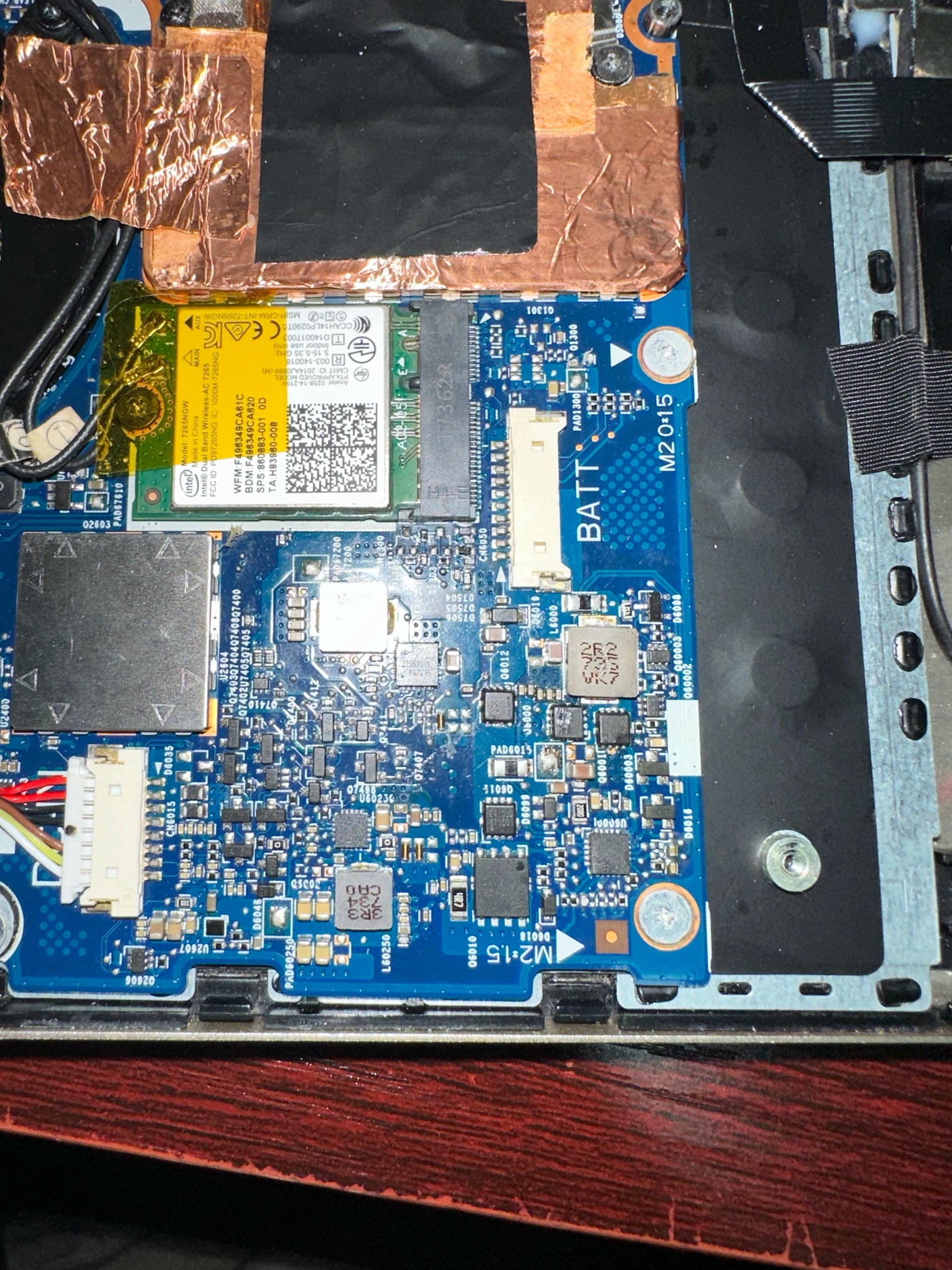

查看: 439|回复: 5
各位大佬,请问有惠普envy13
发表于 2024-2-17 19:26:04 | 只看该作者 回帖奖励 |倒序浏览 |阅读模式 来自: 广西防城港 来自 广西防城港
各位大佬,请问有惠普envy 13 ad107tx图纸吗。
该电脑插上电池无法充电,无法开机,各种指示灯都不亮,拔掉电池用适配器就能正常开机。
以前进水维修过,送去售后没有维修好,回来没用几天死机烧固态。配置i7 8550U 显卡mx150
那位老板路过看一下有没有类似图纸。谢谢了
推荐
发表于 2024-2-18 12:28:36 来自迅维网APP | 只看该作者 来自: 河南 来自 河南
不用客气,大家都是坛友。
回复 支持 1 反对 0
2#
发表于 2024-2-17 23:22:37 来自迅维网APP | 只看该作者 来自: 河南 来自 河南
到鑫制造上看看有没有这个图纸?
点评
好的,谢谢  详情 回复 发表于 2024-2-18 11:43
回复 支持 反对
3#
发表于 2024-2-18 11:43:34 来自迅维网APP | 只看该作者 来自: 广西贵港 来自 广西贵港
FY1234FY 发表于 2024-02-17 23:22
到鑫制造上看看有没有这个图纸?
好的,谢谢
回复 支持 反对
4#
发表于 2024-2-18 11:44:49 来自迅维网APP | 只看该作者 来自: 广西贵港 来自 广西贵港
主板编号,是不是电源区域问题,插电池就不能用,拔掉用充电器就可以。
回复 支持 反对
6#
发表于 2024-2-21 12:41:21 来自迅维网APP | 只看该作者 来自: 广西防城港 来自 广西防城港
各位大佬有惠普6050A2926101-MB-A01图纸吗!可以酬谢
回复 支持 反对
