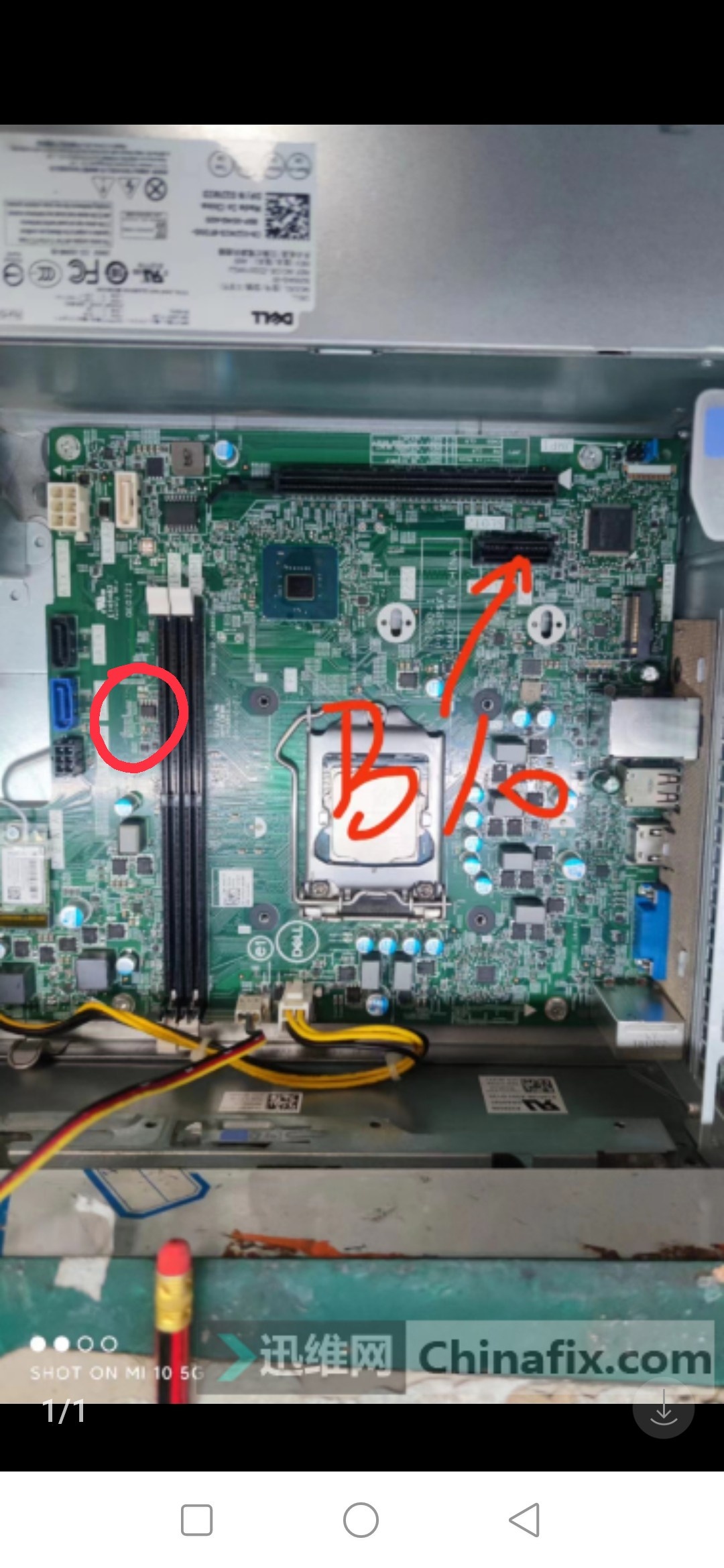

这个台式机的pci e待机b10脚,居然找不到何去何从。
我表笔全划拉了,都没有。

这东西不是通往3.3V嘛,找主板5VSB

作者: cheng1x    时间: 2023-7-25 18:57
打值无穷大?
待机3.3 V没有吗
作者: 停车坐爱风流晚    时间: 2023-8-2 10:36
你应该说的是3vsb电感的待机对吧。
但是没有跑出来。

作者: chenyang31    时间: 2023-8-6 08:05
什么型号的主板?

作者: meohaimat01    时间: 2023-8-6 21:53
不知道这是否是您的版本,但您可以尝试使用 17530-1 原理图和主板视图下载它
dell 17530-1.rar

作者: niewei08    时间: 2023-8-7 10:07
看一下是不是这个位置的,5vsb转过来的,先打一下b10的值,估计短路的
作者: xeogras    时间: 2023-8-9 09:39
我手上有块dell的b10来自键鼠接口附近的一颗4622
