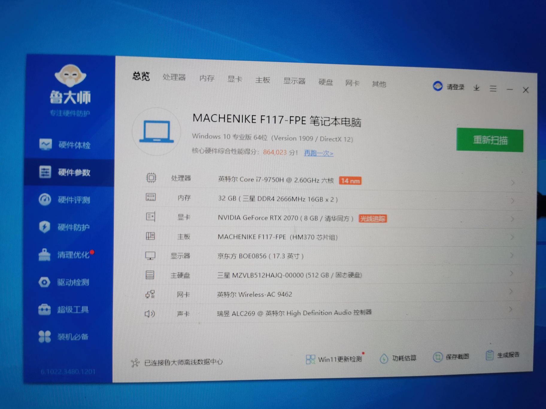

图一是功耗被限制在40w的显卡跑分,琢磨了一晚上,也不明白咋回事,一开始以为是驱动问题,重新打了个驱动之后功耗上来了,然后测试跑分也正常,甜甜圈烤了半个钟也没有问题,然后重点就是关机了再启动之后去测试显卡,又变成了锁定在40w功耗的情况。
图2是锁了40w功耗一直烤鸡用gpuz监视,功耗40w锁死了上不去。
图3是重打驱动,功耗上来的时候跑分是正常情况的,图4是机子配置图。
然后继续换驱动,新版的驱动老版的驱动都试了,都是一样的情况,甚至到后面打完驱动后跑鲁大师跑到一半的时候锁了功耗,求各位维修大神帮忙分析一下是什么原因导致的,有遇到过这种情况的吗
,锁了功耗的2070连1050都不如啊

作者: 云心狂    时间: 2022-12-7 19:33
明显显存频率上不去
作者: qinhecat    时间: 2022-12-7 20:23
从GPUZ的数据看,触发了功耗墙和温度墙,但是温度数据似乎又没有异常的高。建议先检查散热系统和硅脂是不是没涂好。这个可以从冷机开始查,冷机就开gpuz监视,看看冷机第一次是不是可以正常跑出来正常的分数之类。
作者: qinhecat    时间: 2022-12-7 20:29
还有一个情况你看看对不对得上,就是用了混合电源方案的机器,需要插上电池并且电池电路充足才能满血,我在机械革命上见过,也是2070的机器,不装电池跑分跟你这个差不多,也是显存频率上不去。跑不上去的时候,可以进设备管理器禁用一下独显,然后再启用,它显存频率就上来了。重启以后又不行了。后面找来了电池装机就一切正常了。
作者: QQ1019450595    时间: 2022-12-7 21:37
把电池接上

作者: BoB123    时间: 2022-12-10 01:01
破案了,结果是电池问题,重新插上电池后目前已经正常,重启数次也是正常情况,很玄学的是之前也有过好几次插上电池测试都是锁40w,现在又不会了,奇怪的一批
作者: wlx123456    时间: 2022-12-30 15:13
BoB123 发表于 2022-12-10 01:01
破案了,结果是电池问题,重新插上电池后目前已经正常,重启数次也是正常情况,很玄学的是之前也有过好几次 ...
电池电量也有要求的,差不多要百分之50-70以上才行
