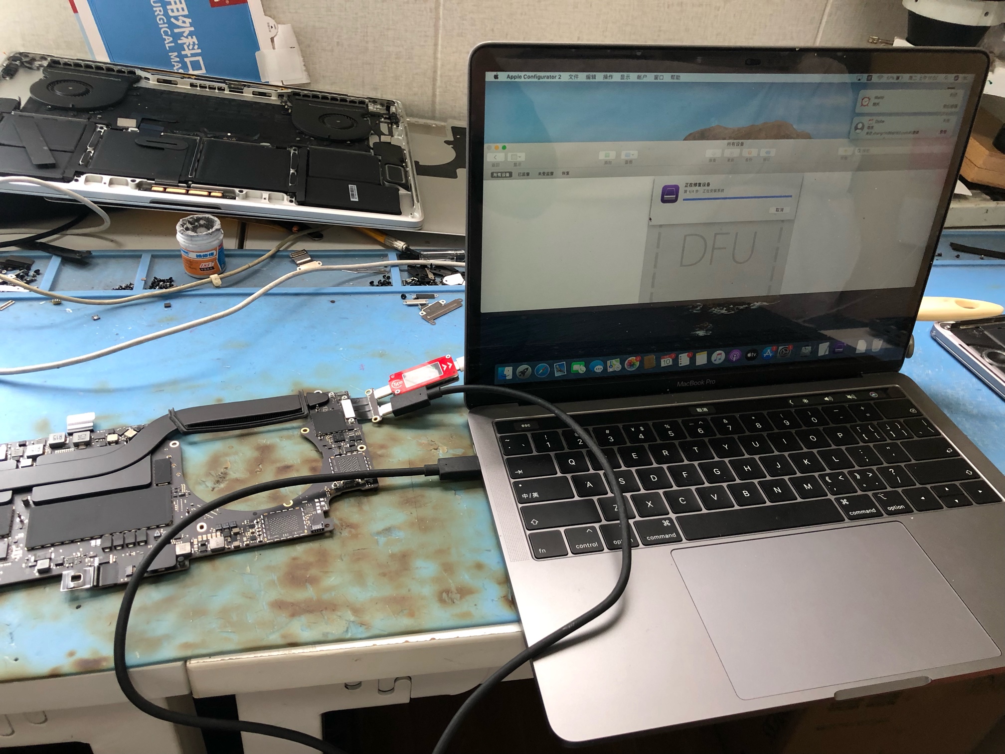

苹果笔记本电脑A1990不开机,量测主板没有发现有短路的地方,通电量测主板上电情况,主板20V没有升压,通过量测相关电路,判断T2没有工作,刷机修复T2,修复后开机

不用按按键盘的几个组合键,就在能进DFU模式吗?
进DFU模式,按开机键,control option和右边shift键
可以飞线dfu
作者: 电子技术员    时间: 2022-5-14 07:46
刷t2怎么刷的?
作者: apple维修服务商    时间: 2022-5-14 09:27
苹果官网上有详细介绍可以去看下

作者: apple维修服务商    时间: 2022-5-17 21:31
傻瓜电脑 发表于 2022-05-17 20:02
刷完电脑资料还有不
没了这是抹除资料刷机的,选择修复设备如果成功,资料在
