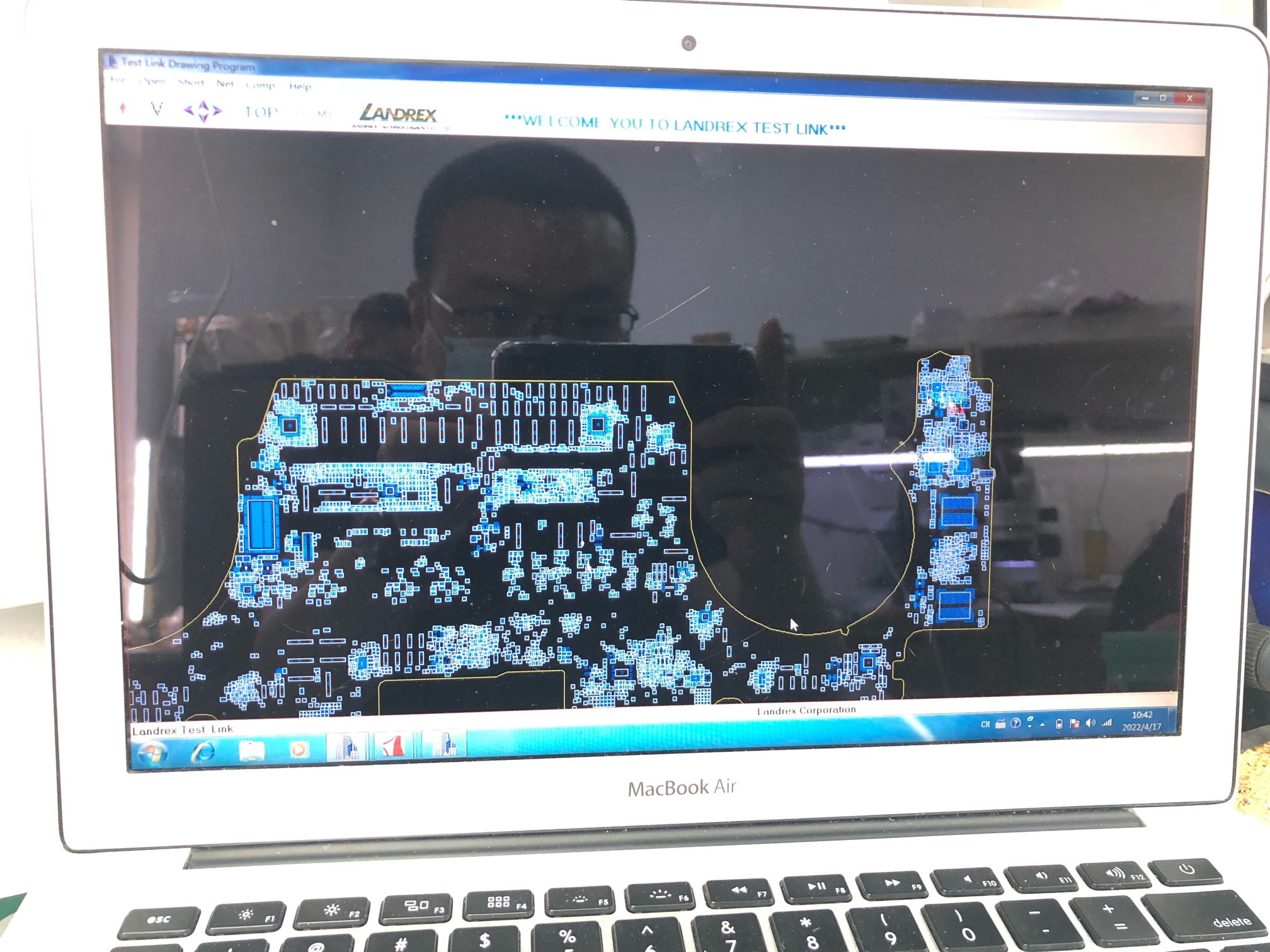

苹果笔记本电脑A1707不开机,量测主板短路,pp3v3_upc短路,经过拆件排除短路,发现UB300坏,更换后可以开机使用
