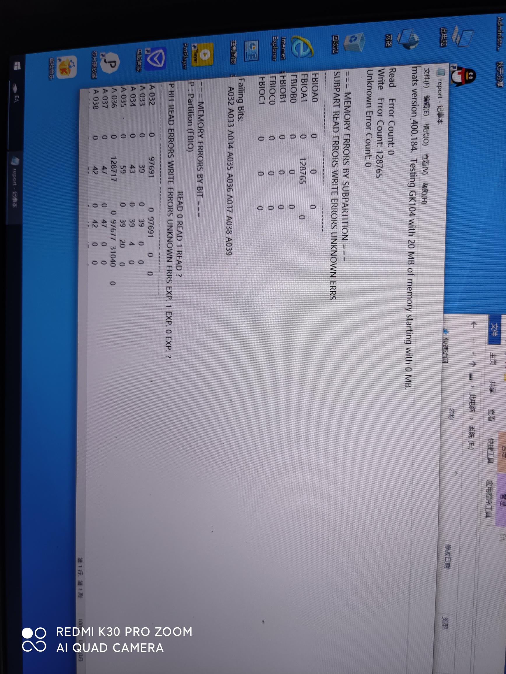

MXM GT870M显卡报A1通道错误,请大神指点那颗是A1.
PCB板有编号,正面显存编号为M1、 M2 …至M8
背面显存颗粒为M501至M508

m8 和m503应该是a1 大概率是m503出问题了

谢谢,换了那两颗还是报错。一怒之下把a组全部加焊。正常了。谢谢你
