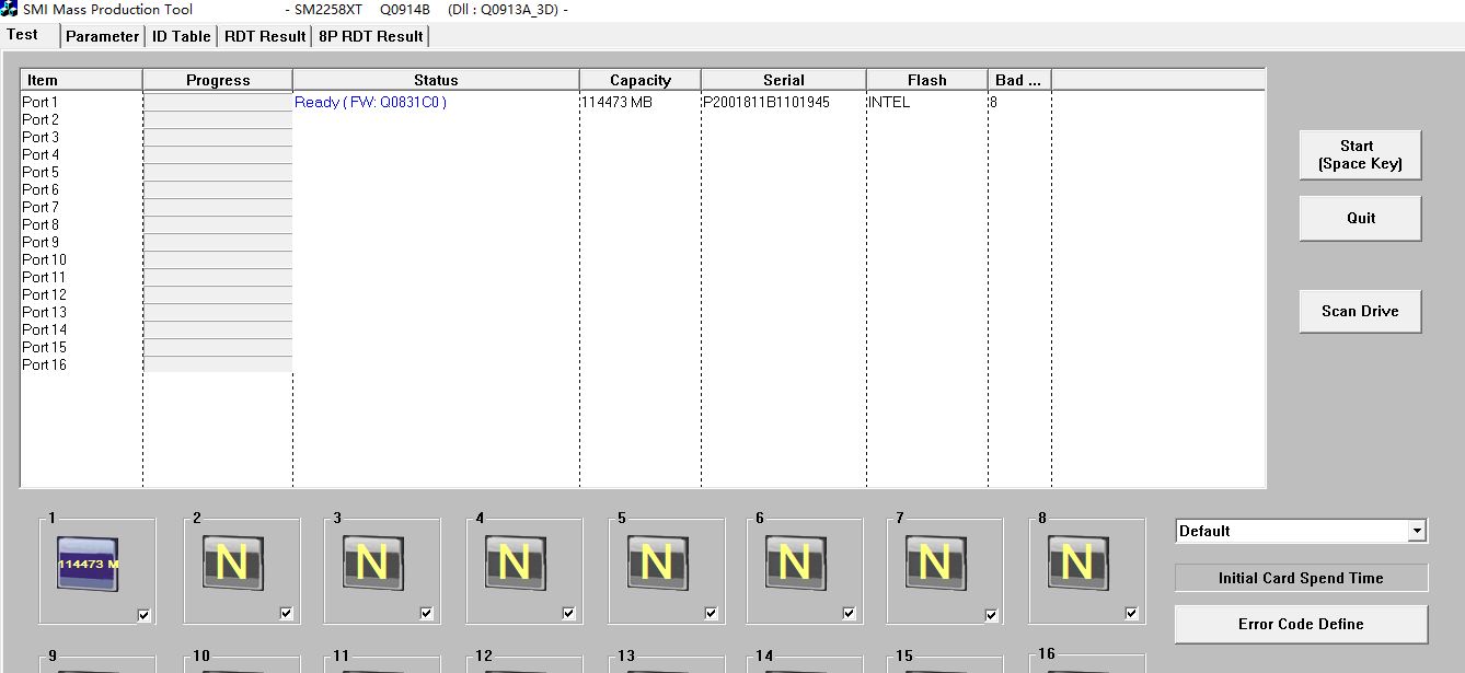

只要有资料,修固态跟玩一样

楼主专业,我有一块金士顿的240G固态,跌落地上后不认盘了,拆开看了是慧荣SM2258H AB的主控,找了开卡软件短接ROM也无法识别到,是开卡软件不对吗?
你先换个晶振试试?

说的也不全对吧,有些颗粒的话是需要专门的开卡工具来开的,例如闪迪自家的主控,外人压根就开不了,群联的一些方案也需要专门的治具与开卡工具来开,不像那些烂大街的方案一样随便开,掉盘问题可大可小,一般掉盘就是颗粒快不行了,这种杂牌的固态硬盘,颗粒基本上都是拆机的,或者是黑片,寿命堪忧,既然能掉第一次就能掉第二次,这种颗粒最好的归宿是做U盘。

之前有块杂牌固态频繁掉盘,给客户换了一块,坏的自己留下在网上找了个软件开卡候好了,可用了个把月又坏了,再开卡直接不认了
作者: defaulto    时间: 2021-12-25 22:12
不跑Rdt很快又掉

ROM从板子后边短接试试,前后ROM不都识别的话,你就短接时看看板子有没有发烫的地方,如果没有,主控GG的几率大一些。
