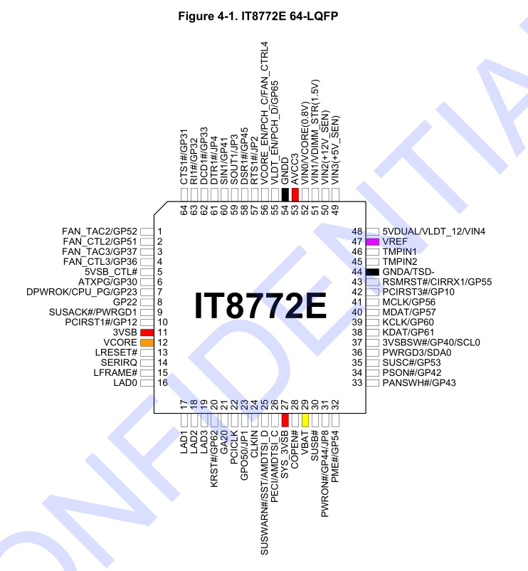

收到主板不触发,检查触发条件均正常。
查看io资料,检查io线路,发现53脚AVCC3无电压
发财电容,拔掉SC3。触发亮机
虽然修好了,但是不懂这个AVCC3是什么意思,有没有大佬给讲讲。其实我是试试修的这个线路,结果可以了。有没有大佬给上上课谢谢啦

PS ON  把5伏电压拉低开机。

这个我知道的,拉低绿线,只是这个AVCC3是什么意思呢
作者: 过期的可乐    时间: 2022-1-28 16:47
AVCC3是IO在一个供电,它有个上拉,你的截图不完整。
这个供电部分IO有用到
