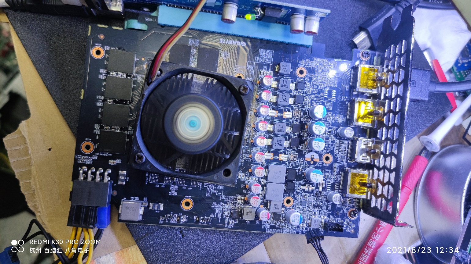

标题: 刷显卡bios怎么刷?
显卡的bios芯片比主板的要小,烧录器不能用。
网上看到可以在系统里面软刷,于是下来试试
打开提要下载什么东西?

作者: 老吴来了    时间: 2021-8-22 21:40
H55 发表于 2021-08-22 20:54
用轻松矿工 刷
感谢大佬,刷好了,但是开机还是无信号,用集显进系统能识别
作者: H55    时间: 2021-8-22 23:40
你gpuz显存容量都没识别 用软件扫一下 显存有无坏道
作者: zaqaqz    时间: 2021-8-23 07:22
有可能刷错版本了,去gpu z多下几个跟你显存匹配的版本挨个试一下

作者: 老吴来了    时间: 2021-8-26 10:30
小强哥 发表于 2021-08-26 08:54
编程器刷,安全又稳
有两个编程器,39的土豆豪金
,刷电脑好用刷显卡不行了

作者: lxytwp    时间: 2021-8-27 18:36
我显卡也是这样,核显开机识别安装驱动可以显示,就是在进入系统之前不显示,多换几个bios刷,有的开机可以显示但是进系统死机。
