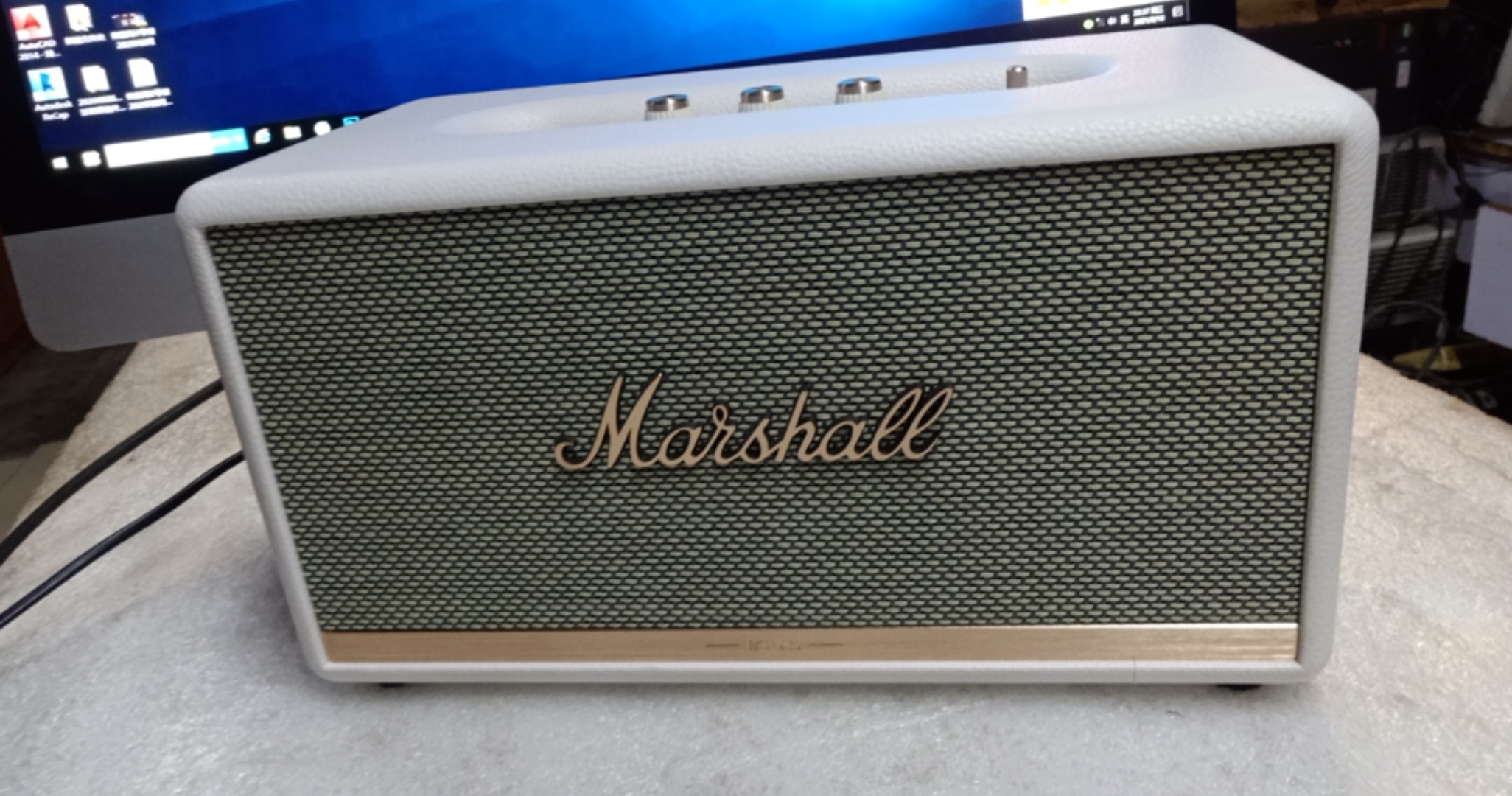

不开机,拆机检测电源板坏,整流桥击穿保险烧断,换好上电一切正常,测听效果真是不错,低音圆润,高音清晰,音量开到最大不破音
