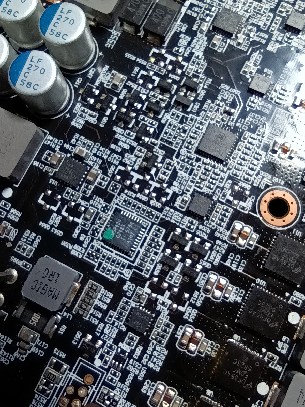

标题: 技嘉980ti显卡能点亮核心只有一相供电有波行不知道怎么修了 [打印本页]
作者: wang5987    时间: 2021-7-21 01:15
作者: yuanfang158412    时间: 2021-7-21 10:03
这个东西虽然只有一项有波形 得看显卡的工作状态 若处于低功耗下可能是正常的 现在的卡好的供电设计只有在高功耗时才会所有项都工作的 你得上机跑测试下测各项波形 才能准确判断问题
作者: wang5987    时间: 2021-7-21 10:51
跑不了测试,一跑就黑了
作者: access-l    时间: 2021-7-21 15:15
NCP81174发4相PWM,到NCP81162变成8相PWM。NCP81174的5脚PSI通过电压高低控制1相或4相,查5脚电压看看,是否有掉件,分别连3.3V和GPIO6 PSI*。
作者: wang5987    时间: 2021-7-21 15:57
谢谢我回去看下

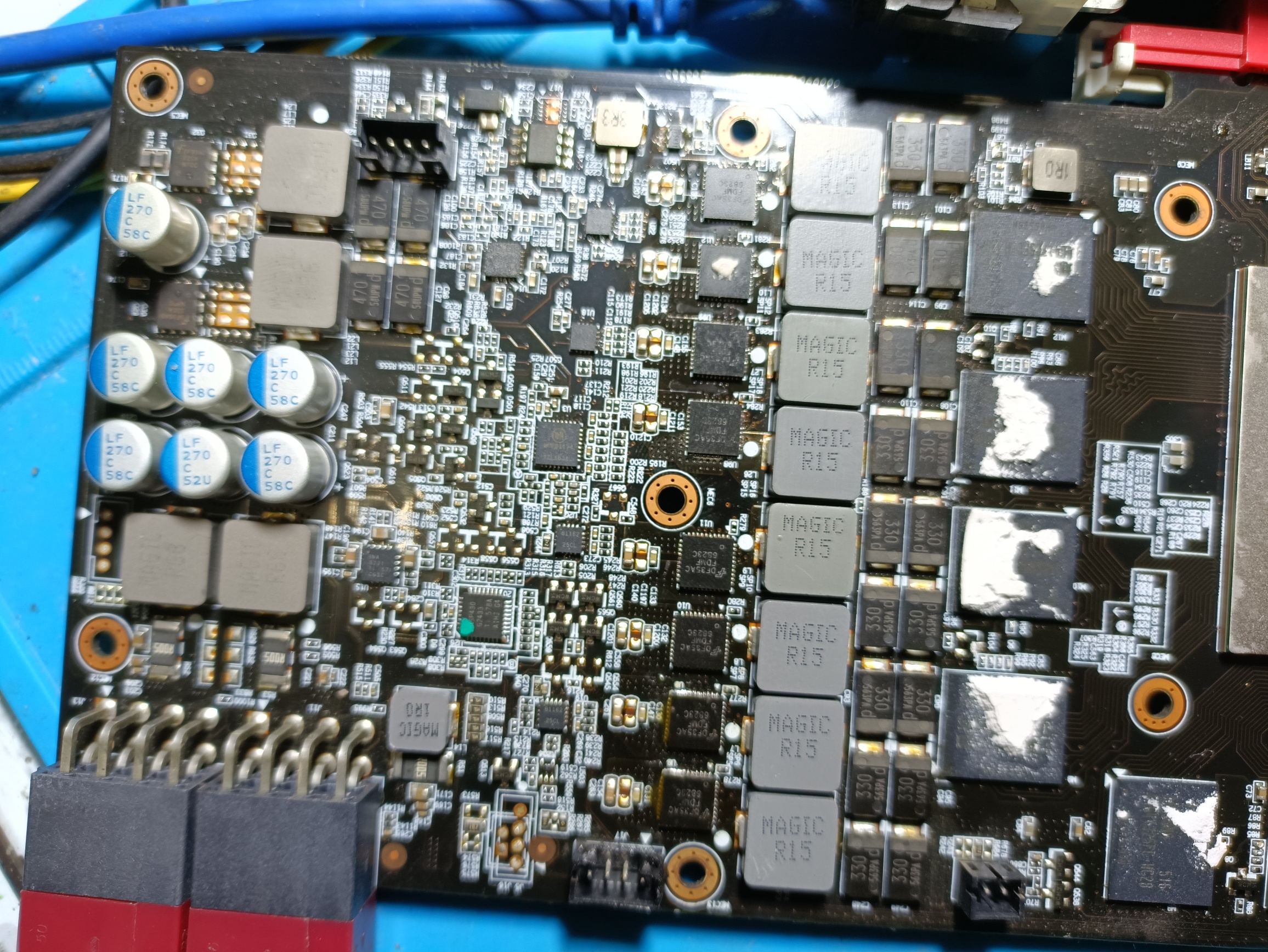

作者: wang5987    时间: 2021-7-21 16:17
作者: wang5987    时间: 2021-7-21 16:18
这个单片机会不会导致供电不对
作者: gomblie    时间: 2021-7-23 08:24
进系统时会全相输出几秒钟
作者: AZASR半月    时间: 2021-7-24 11:26
GPIO12_LOW_PERF低电平了
