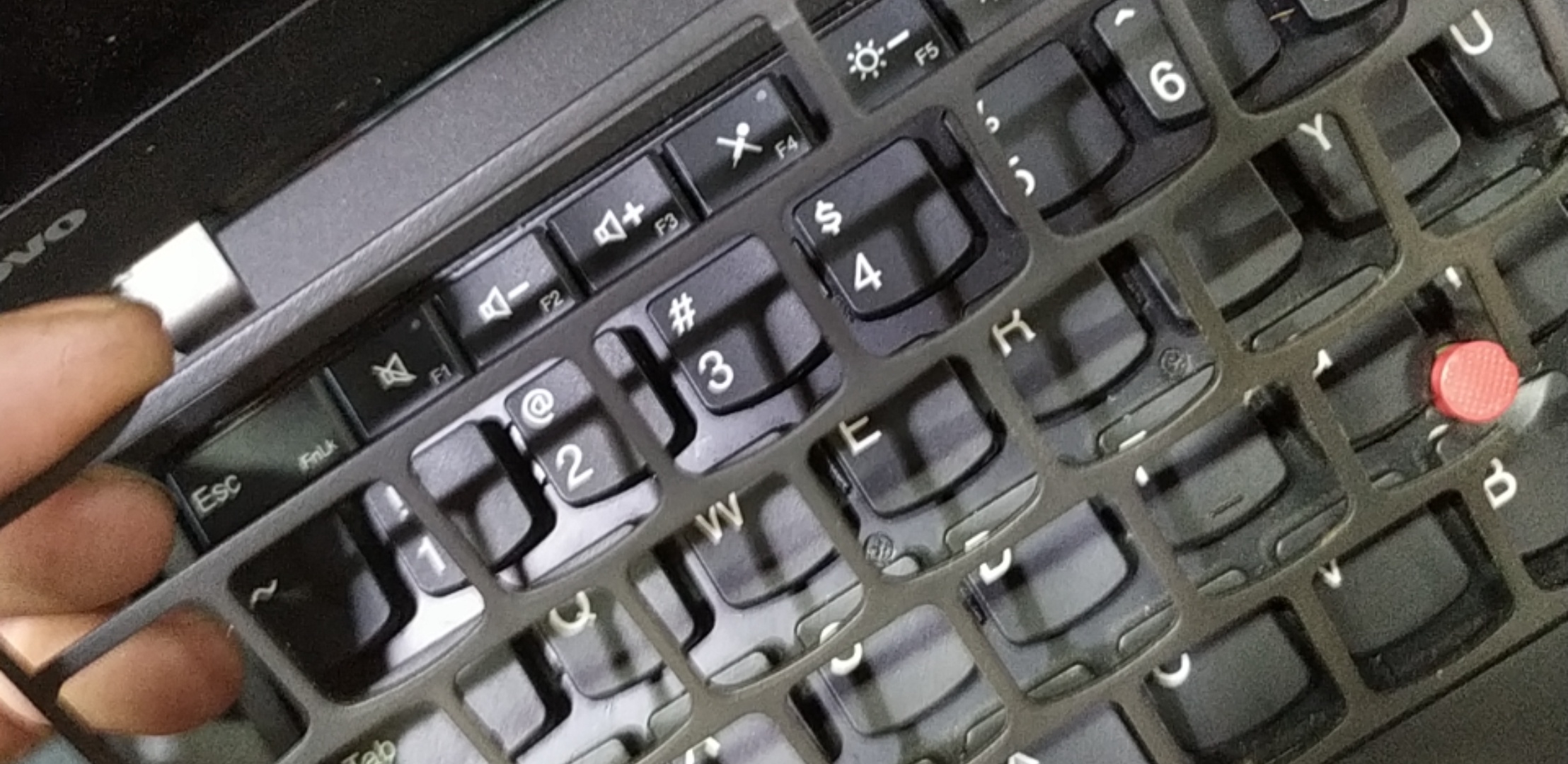

还是第一次拆这个键盘用了半个小时,键盘外面带压
杠,不懂原理的。不是一般的难拆,绝对会拆坏键盘。
送给新手的礼物。
笔记本故障:客户描述。有时能开机,有时不能开机。但是开机有声音。
带电池开机,检测如顾客描述一样。拆开电池,用电流表测试。开机。还是有时能亮,有时不能亮,拔掉电源后,但是笔记本指示灯还在亮。
拆机后来发现这台笔记本是两个电池,一个是外置,一个是内置电池,一共两个电池。
拆下主板裸板,点屏测试,一个小时也正常。
,以为故障,视屏线松了又装回去。故障依旧。
又把主板拆下来,裸板点屏,结果正常显示。
又装回去,故障依旧。
最后确认是,评上的摄像头版。带有LId信号。最后没有接摄像头线,完美亮机。因为拆屏的风险比较高,这个屏背后是打胶的。只要心态正。赚钱有道理。,跟客户说是屏坏的,换个屏。就多赚几百块钱。心要够狠,才能挣到大钱。

这键盘电池后面有个卡槽掰出来,ctrl键低下的二个凹槽往里面推就能看见底下的螺丝了

外置电池后面两个胶块挑出来,ctrl和方向键下面各有个坑 往屏幕方向推 然后下面有6颗小螺丝打掉就可以翻起来了。 还有!!!这个屏幕后面没有胶,外b是一张贴纸 小心撕下来,内b有4颗螺丝打掉就可以拆下来了。建议楼主以后碰到没拆过的机器可以去找下度娘 都有教材的,干我们这行的可不能拿客户的机器开玩笑,等真出事了就知道怎么哭了,百分百把握再拆

不用拆这个框 往上推 可以看见螺丝。

这个键盘上好像有三棵罗丝  松开罗丝,向下推

你这拆键盘,绝对是误导别人。哪有这样拆的,上推一下就好了。

这个是框平行的往上推一点点  你这样拆都拆坏了

只有Dell的上面有框,分体的,联想没有,你这明显是错误拆法。

键盘框子上下推一下,下面有几颗螺丝固定
