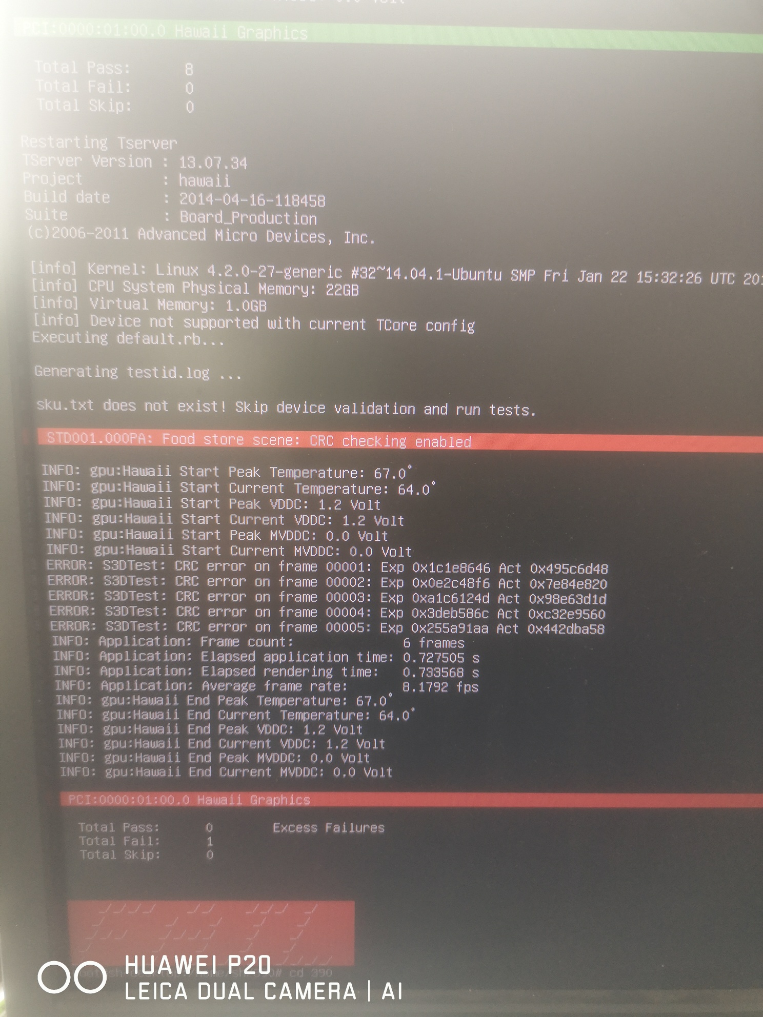

下面进入显卡测试程序测试,这种情况(能点亮,开机不花屏),普通的memfa测试是扫不出来的
这时候需要运行其他测试,不只是单一的普通测显存,运行quickmfg测试
测试代码为 ./tserver -boardtest=quickmfg 运行测试程序
以下为部分测试过程
运行大概十分钟后,出现了fail报错信息
检视报错结果,指向了D0颗粒
那不用多说,拆开干就完了
