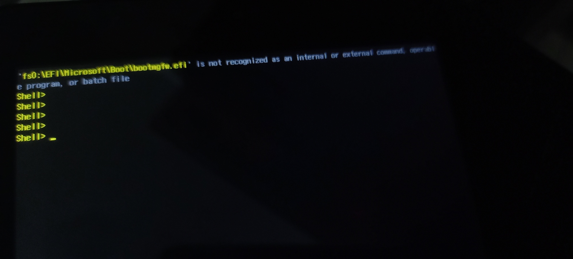

一个平板电脑,我进pe把内置磁盘的分区全部删了,然后又装系统,重启就不引导,开机出现shell命令提示符。
大概是esp分区引导之类的东西没了导致无法引导,识别不到内置磁盘,有没有人教下我这种情况改咋整,万分感谢! #平板电脑#  #引导#
作者: 3120021000    时间: 2020-9-12 18:44
重新分区 安装系统就可以,分区用GPT模式  快速分区自动分两个引导分区,然后安装win10 系统就可以了
作者: lpz2012    时间: 2020-9-13 12:56
系统问题,,好像只支持wi10   32位的,硬盘必须是gpt分区
作者: ytm507    时间: 2020-9-13 15:43
ESP分区直接装,如果你装的是GHOTS版,还要修复下引导分区
作者: zhizhuocccc    时间: 2020-9-14 16:29
dism++可以修复引导
作者: x7xferrari    时间: 2020-9-22 17:53
