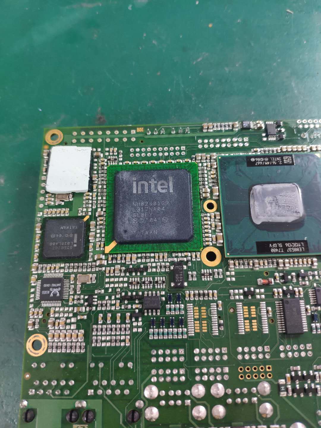

供电正常不亮灯鼠标是不是桥问题
作者: yang12345678    时间: 2020-9-9 11:24
USB中间的两根数据线对的短路不,短路桥一定坏,不短不一定
作者: a992465185    时间: 2020-9-9 14:50
量两根USB数据线阻值是否正常  看有没有USB静电防护的小管子 看USB接口是否不良  示波器测量USB数据线是否有波形
作者: 联想笔记本维修    时间: 2020-9-9 20:43
直接换南桥 也不贵
作者: 鲁鹏维修    时间: 2020-9-9 21:45
两根USB数据线阻值是否正常 VCC供电是否正常。排除法解决
