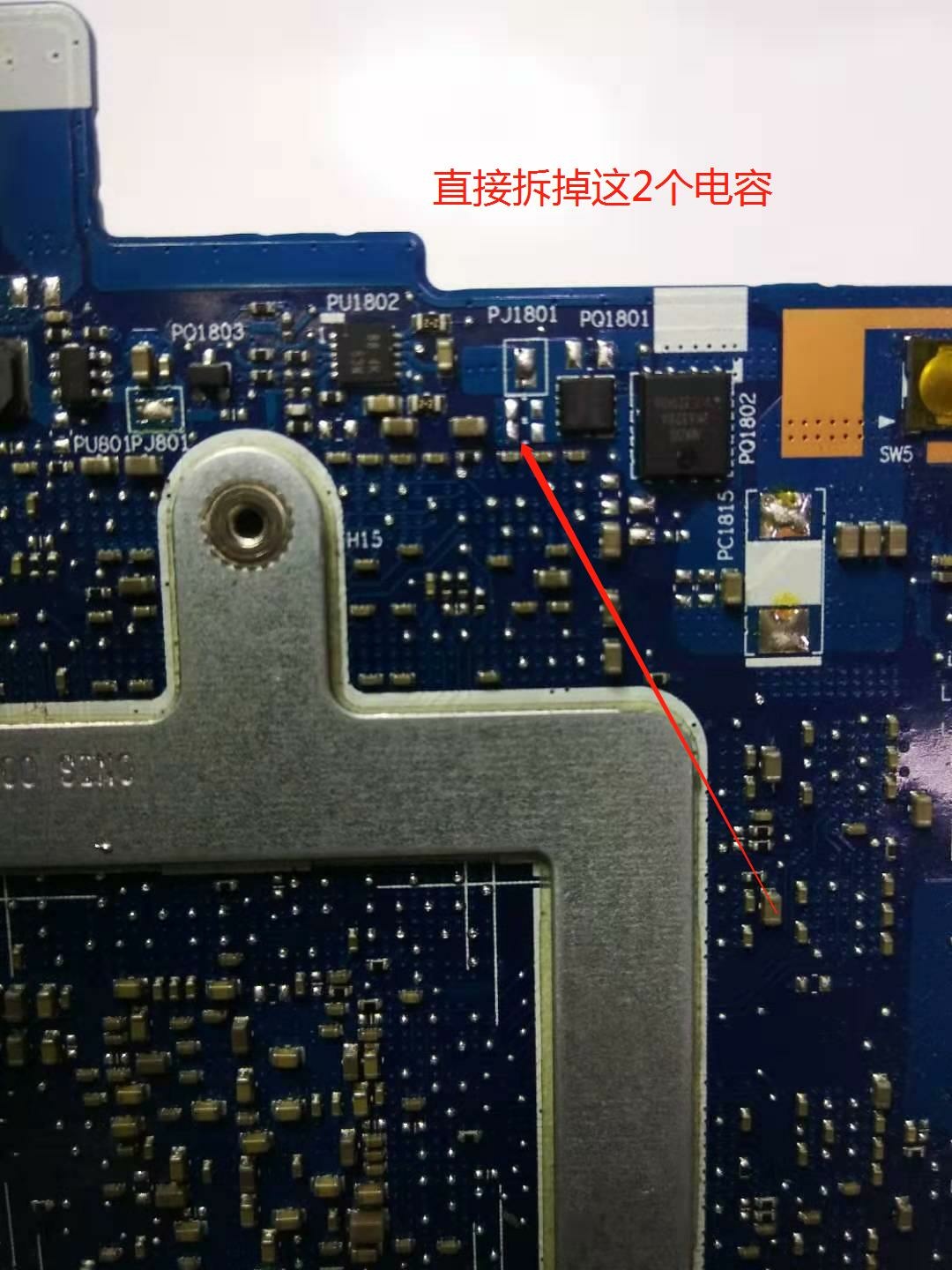

今天冬至,部分地方过冬至,叫过小年。生意淡,就接了这台联想笔记本。客人拿个来试机,接维修电源没有待机和充电电流,按开机按键没有一点反应。报价留机拆机,拆开检查公共端短路。问题简单,烧机大法伺候,故障点原形毕露,公共点两个小电容。看图片。

作者: 蕃薯2010    时间: 2019-12-23 20:35
岁月无生 发表于 2019-12-23 06:58
公共点短路没有电流?
对啊  一般都是大短路大电流,这个电源管理设计的比较好,公共点短路,直接无公共点供电啊。

作者: element2    时间: 2019-12-25 01:09
这个厉害,不过咱自己修的时候公共点短路都是大大大电流像这样的还真不多。像楼上说的这个电源芯片设计的还比较高档。

作者: 威叹号    时间: 2019-12-26 00:44
现在出的笔记本设计好,公共点大短直接没供电

作者: 极致科技    时间: 2019-12-27 16:05
拆子装两个上去啊,你连两个零件都省了真抠门。
