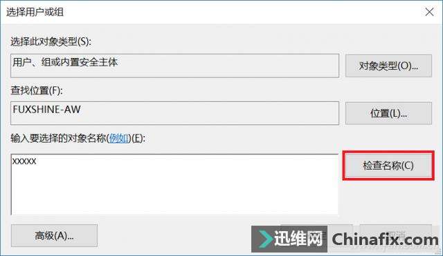

  在接下来的弹出窗中,需要在下方的空白处填入当前系统的用户名,然后点击“检查名称”,此时,你授予所有权的人员的帐户将显示在框中,单击“确定”。
Admin太麻烦 秒夺文件夹最高权限
