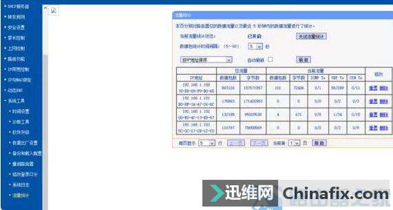

  假如有人是WDS(桥接)蹭网的话,客户列表不会出现蹭网的设备IP。这时候就去 左边栏-----系统工具-----流量统计----开启流量统计 自己排除的IP,一边刷新,来判断有没有人蹭网。
