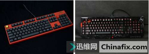

  常见机械键盘键帽主要分为ABS、PBT和POM三种材质,其中ABS材质键帽在机械键盘上使用频率最高,无论二三百元的普及型产品还是上千元的高端旗舰机械键盘,都可以看到ABS键帽的身影。ABS学名为“丙烯腈-丁二烯-苯乙烯共聚物”,材质本身具有成本低,强度高,韧性好,加工方便等优点。
即便是零售价格处于千元价位的Filco 法拉利和雷蛇黑寡妇蜘蛛终极版 使用的也是ABS材质键帽
